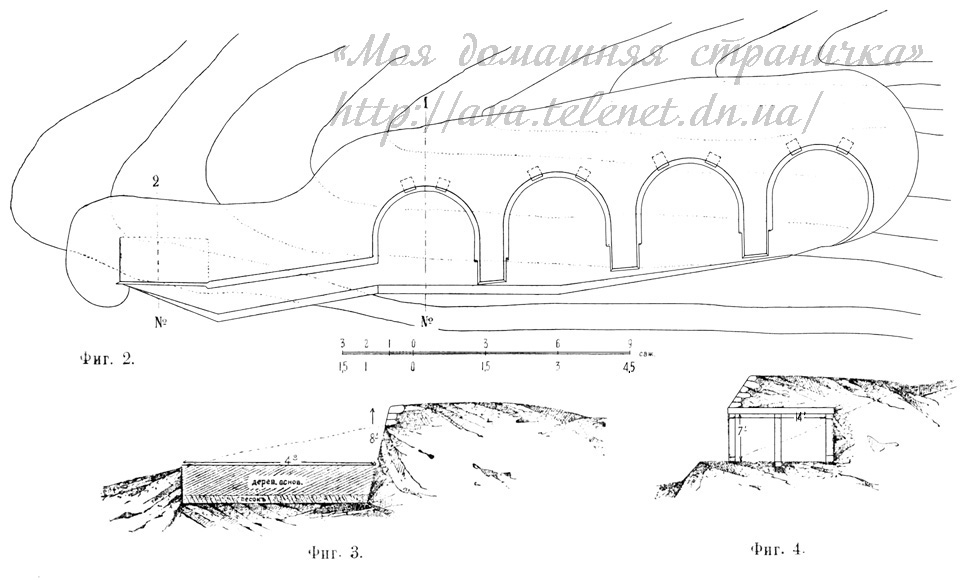

1) Волчья мортирная батарея, фиг. 2. Местоположение батареи было определено на местности начальником артиллерии крепости генерал-майором Белым, совместно с начальником инженеров крепости полковником Григоренко. Батарея была поставлена на обратном скате, что доставило ей немалую пользу, так как до крайности затрудняло неприятелю пристрелку по ней. Боевой опыт показал, что из всех батарей она наименее страдала от неприятельского огня. Орудия были размещены между траверсами, под которыми были сделаны блиндажи для артиллерийской прислуги. Перед каждым орудием было сделано по две ниши для хранения боевых припасов. Вследствие недостатка места по фронту, траверсы вышли немного тонкими, что однако не послужило во вред батарее в виду её укрытого положения. Вооружена она была 9-дм. береговыми мортирами, снятыми с Золотой горы, на лафетах с круговым обстрелом.
Постройка батареи была начата китайскими рабочими 15-го мая. Однако, вследствие малого числа китайцев, большинство которых после падения Цзинь-Чжоусской позиции выехало из Артура, а оставшиеся отказывались работать, пришлось перейти на работу нижними чинами. Отрывка котлованов для укладки оснований под установки мортир была закончена к 26 мая. Всего вынуто было около 60 куб. саж. земли. В тот же день артиллеристами было приступлено к установке первого орудия. В среднем ежедневно на отрывке котлованов стояло по 40 рабочих. Так как в нишах могло поместиться сравнительно небольшое число зарядов и снарядов, то 28-го мая решено было приступить к постройке при батарее порохового погреба из трёх отделений: для снарядов, для зарядов и отпускного совместно с лабораторией.
3-го июня была закончена отрывка котлована и было [832] приступлено к установке деревянного остова погреба, что и закончили к 18 июня.
Фиг. 2—4. Волчья мортирная батарея на четыре 9-дм. береговые мортиры.
[833]

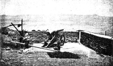

19-го июня была закончена установка орудий. В виду того, что грунт вблизи места постройки батареи был каменистый, для насыпки бруствера, траверсов и обсыпки попрохового погреба пришлось подвозить мягкую землю на ослах со среднего расстояния до 300 саж. при уклонах дороги до 30°. На подвозке земли в среднем ежедневно работало около 50 ослов. К 5 июля обсыпка погреба, насыпка бруствера и траверсов была закончена, а ко времени отступления наших войск с Волчьих гор насыпи были замаскированы дёрном, и батарея была совершенно окончена. Для жительства артиллерийской прислуги и командира батареи в тылу её был построен досчатый барак.

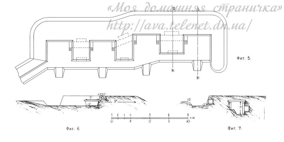

2) Заредутная батарея, фиг. 5, 6, 7. Местоположение батареи было назначено на Высочайше утверждённом плане обороны Порт-Артура. Разбивка на местности была произведена при участии командира батареи поручика Кальпина, который и указывал наивыгоднейшие места для орудий. Первоначально батарея предназначалась на три 6-дм. орудия, и только когда она была уже готова, приказано было прибавить четвёртый дворик. Постройка начата была 23 февраля, а закончена 23 марта. Работа была сдана китайцу-подрядчику с куба выемки. Грунт на месте постройки был скалистый, покрытый лёгким слоем растительной земли.
Скала была в общем средней крепости (разбиралась частью киркой, частью клиньями), хотя попадались и более крепкие части, которые приходилось подрывать рока-роком. Благодаря достаточности места, по фронту тип батареи был принят как обыкновенной промежуточной батареи. Между орудиями были сделаны траверсы с блиндажами под ними и нишами для снарядов и зарядов.
Заредутная батарея
Фиг. 5—7. Заредутная батарея на четыре 6-дм. пушки в 120 пудов.
Вследствие непременного желания командира батареи иметь самый ближний обстрел подступов к себе для того, чтобы иметь возможность отражать штурм картечным огнём, батарея была вынесена на передний скат горы. Установка орудий была принята для стрельбы через [835] банк для достижения возможно большего обстрела в горизонтальном направлении.

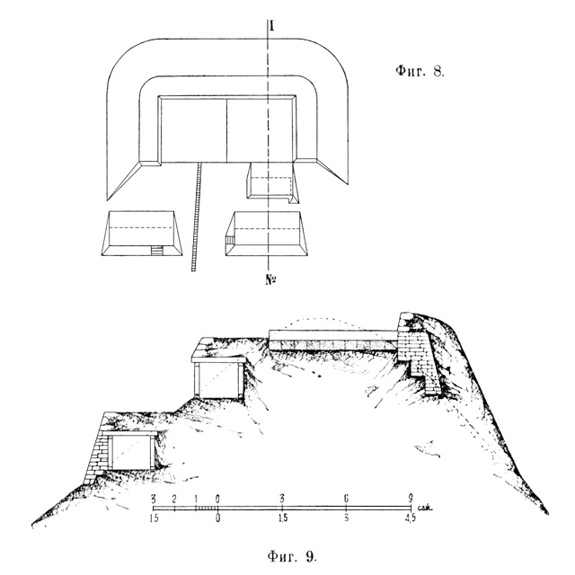

3) Большое Орлиное гнездо, фиг. 8, 9. Местоположение батареи было назначено на Высочайше утверждённом проекте крепости. Для вооружения её были сняты с одного из броненосцев две 6-дм. пушки. Вершинка горы, на которой проектировалась батарея, представляла острый пик, сходившийся почти в одну точку.
Вокруг самой вершинки ещё китайцами была выведена стенка из каменной кладки насухо, а за стенку была засыпана земля, так что образовалась площадка. Однако эта площадка была ненадёжным основанием для установки орудий, и решено было поставить их на материк, для чего пришлось срыть всю эту наносную землю и часть самой вершинки. Всего снято было около 20 куб. саж. земли, из которых около половины пришлось подрывать рока-роком.
Так как постройкой батареи очень торопились, то решено было ограничить земляные работы минимумом, т. е. образовать только такую площадку, чтобы на ней можно было поставить деревянные основания одно вплотную к другому.
Превышение гребня бруствера над площадью стояния орудий было 2½ ф., как вообще для всех орудий с морскими лафетами. Весь бруствер пришлось насыпать из привозной земли, которую брали из лощины, проходящей впереди горы. Среднее расстояние перевозки было [837] около 500 саж. Всего перевезено было около 150 куб. саж. земли. Перевозили её на осликах.
Батарея Большого Орлиного гнезда
Фиг. 8—9. Батарея «Большое Орлиное гнездо» на два 6-дм. орудия Канэ морской установки.
Постройка батареи была начата 25-го апреля. Рабочие были частью китайцы, частью наряд от пехоты и моряков. Ко 2 мая площадка для орудий была готова, и тотчас же было приступлено к укладке деревянных оснований и установке орудий, что и закончили 6-го мая. Подвозка земли для бруствера была закончена 22-го мая, когда батарея и была совершенно закончена. [838]
На обратном скате горы были сделаны два патронных погреба и блиндаж для прислуги.

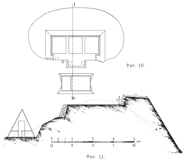

4) Малое Орлиное гнездо, фиг. 10, 11.
Местоположение батареи было согласно с Высочайше утверждённым проектом крепости. Для вооружения батареи было назначено три 42-лин. пушки на крепостных лафетах.
Фиг. 10—11. Батарея «Малая Орлиная» на три 42-лн. пушки.
Постройка батареи была начата 11-го февраля. К вершине, на которой надо было поставить батарею, гора сходилась острым ребром параллельным линии огня. Этот гребень нужно было снять для того, чтобы получилась площадка под платформы. Грунт на месте постройки был частью скалистый, разбиваемый киркой, частью кварцевая скала, которую надо было подрывать рока-роком. Его было снято около 10,5 куб. саж. земли. [839]
Бруствер батареи был сделан целиком из привозной земли, которую брали внизу и подвозили с расстояния около 300 саж. на ослах. Для того, чтобы связать насыпь с материком, передний скат горы был обделан ступенями, на которых и была основана насыпь. Вследствие значительной крутизны переднего ската горы для получения достаточной толщины бруствера по верху пришлось подвезти около 180 куб. саж. земли.

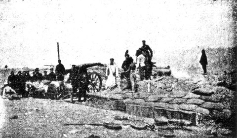

Орудийный дворик на Малом Орлином гнезде
Фот. 3. Орудийный дворик на батарее «Малое Орлиное гнездо».
Подвозка земли заняла время с 12 февраля по 13 марта и с 8 по 28 мая. Перерыв в работе был вызван желанием дать возможность насыпи хорошо осесть.
20 февраля площадка для укладки платформ была готова и было приступлено к установке пушек. Платформы были уложены в расстоянии 3 ф. одна от другой. Расставить их дальше было нельзя, так как это сильно замедлило бы работу по образованию площадки.

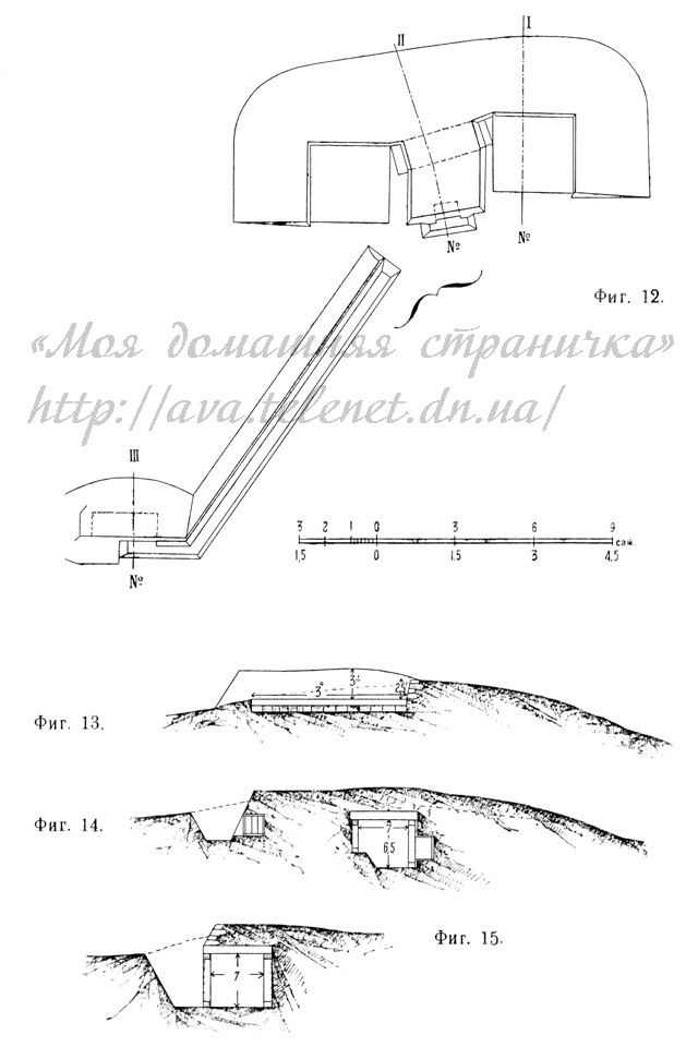

5) Залитерная батарея, фиг. 12, 13, 14 и 15.
К постройке батареи было приступлено только 24 апреля, так как, хотя она и была намечена на Высочайше утверждённом плане крепости, но для её вооружения не имелось орудий. Когда же был решён вопрос о сниятии пушек с броненосцев, то сюда были назначены две 6-дм. пушки Канэ. Назначение этой батареи было: а) противодействие артиллерии атакующего и б) поддержка батареи лит. Б обстреливанием подступов к ней с флангов на случай, если неприятель поведёт сюда атаку.
До 24 апреля задача обстреливания продольным огнём двух оврагов, подходивших с флангов к батарее лит. Б, была возложена на четыре полевых пушки, поставленных в окопах, находившихся по продолжению этих оврагов.
Когда Залитерная батарея была готова, то орудия, оборонявшие левый подступ к батарее лит. Б, были сняты и перенесены на горку впереди китайского вала, между батареей лит. Б и Куропаткинским люнетом, а оборонявшие правый фланг были тоже сняты и заменены двумя 57-мм береговыми пушками, поставленными на китайском валу вправо от батареи литера Б.
Постройка батареи велась подёнными китайцами, и так как с ней очень спешили, то до 27 апреля, когда была закончена выемка котлованов для деревянных оснований под орудия, работы велись дневными и ночными сменами.
Залитерная батарея
Фиг. 12—15. Залитерная батарея.
Грунт на месте постройки оказался сравнительно лёгким. К 1 мая морякам удалось окончить установку [842] обеих пушек, и тогда было приступлено к окончательной отделке батареи. С 27 апреля по 1 мая земляные работы были приостановлены, чтобы не мешать трудной работе по установке пушек.

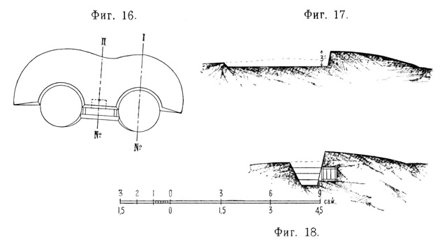

Окопы для лёгких пушек
Фиг. 16—18. Окопы для лёгких пушек по бокам занятых батарей.

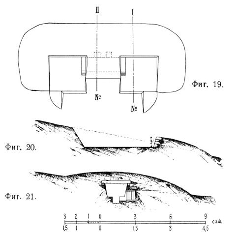

Батарея на два полевых орудия
Фиг. 19—21. Батарея на два полевых орудия между бат. лит. Б
и Куропаткинским люнетом.

Превышение гребня бруствера над площадью стояния орудия, как для всех морских орудий, было дано в 2½ ф. Между орудиями был сделан траверс, главное назначение которого было служить для помещения под ним блиндажа для артиллерийской прислуги.
Батарея была соединена ходом сообщения длиной 15 саж. с пороховым погребом, помещённым на обратном скате горы.
В середине июня 6-дм. пушки были сняты с батареи для установки опять на броненосец и были заменены двумя 15-см пушками Круппа на лафетах-тумбах, у которых превышение оси цапф над площадью стояния орудий было то же, что и у 6-дм. пушек Канэ, но имелись щиты, предохранявшие прислугу от шрапнельного огня.

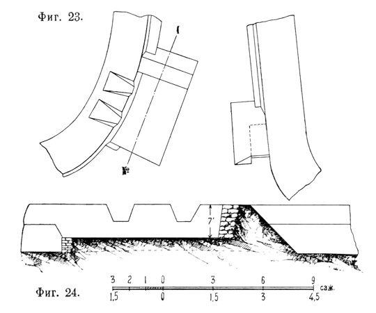

В тылу батареи литера Б при начале китайского вала, отходившего отсюда к временному № 2 укреплению был сделан блиндаж для раненых, фиг. 23, в котором было отгорожено помещение для промежуточной станции, обслуживавшей электрическую изгородь.

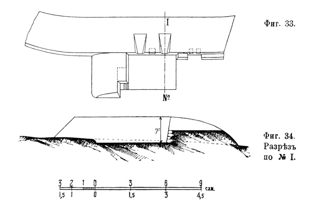

Кроме того этот блиндаж служил для помещения артиллерийской прислуги двух полевых пушек, поставленных за траверсом для обстреливания через амбразуры подступов к правому флангу Куропаткинского люнета. Эти орудия, как я уже упоминал выше, сослужили большую службу при отражении августовского штурма на Куропаткинский люнет, фиг. 23 и 24.
Установка двух полевых орудий
Фиг. 23—24. Установка двух полевых орудий в тылу бат. лит. Б.

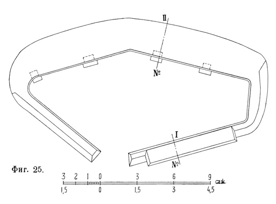

7) Временное № 2 укрепление, фиг. 25, 26 и 27.
Работы на временном № 2 укреплении начались тотчас же по объявлении войны и с перерывами продолжались до конца осады. Объясняется это тем, что сперва укрепление решено было обратить в батарею и вооружить полевыми орудиями, а потом полевые пушки были заменены полевыми мортирами, причём число тех и других несколько раз менялось. Были моменты, когда на вооружении стояли и пушки, и мортиры.
Затем предложено было вооружить укрепление морскими орудиями на высоких крепостных лафетах, и наконец к моменту первой бомбардировки с сухопутного фронта на укреплении были установлены 75-мм пушки на неподвижных основаниях.
Временное укрепление № 2
Фиг. 25—27. План временного укрепления № 2 к 16 февраля 1904 г.

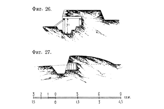

Сообразно с заменой вооружения то одним, то другим типом орудий естественно менялось превышение [846] гребня бруствера над площадью стояния орудия и глубина места, необходимого для свободного отката орудия, что [847] постоянно вызывало всё новые и новые работы. В первую очередь поставлены были работы по приведению в порядок имевшегося здесь китайского бруствера и по устройству ниш для хранения зарядов и снарядов. К 16 февраля эти работы были закончены. Орудия были размещены в самом укреплении и на участке китайского вала, отходившем от правого фланга к батарее лит. А. Для размещения на жительство артиллерийской прислуги и офицеров были выстроены на обратном скате горы два досчатых барака. Для укрытия артиллерийской прислуги и пехотного гарнизона укрепления на время артиллерийской подготовки штурма был сделан общий блиндаж за тыловым бруствером укрепления, так как на самом укреплении для блиндажей не было места — оно было всё использовано для постановки пушек. В этом же блиндаже помещалась промежуточная станция электрической изгороди. Постройка блиндажа была начата 21 апреля и закончена к 18 мая. Такой большой срок объяснялся тем, что для обсыпки блиндажа приходилось подвозить землю на ослах, в которых уже чувствовался недостаток, так как китайцы после падения Цзинь-Чжоусской позиции являлись на работы весьма неохотно. [848]
На укреплении решено было поставить прожектор, и для укрытия его динамо-машины был выстроен на обратном скате барак.
4 мая начата была отрывка на укреплении двориков для укладки платформ под 2 морских орудия на высоких крепостных лафетах, но уже 12 мая эту работу пришлось приостановить и начать снова засыпать и утрамбовывать вынутую землю, так как выяснилось, что орудийна крепостных лафетах не будет, а укрепление будет вооружено 75-мм скорострельными морскими пушками на лафетах-тумбах.
На правом фланге укрепления был выстроен наблюдательный блиндаж для пехотного начальника на случай, если он пожелает оттуда наблюдать за ходом боя. Подобный же блиндаж был выстроен на отроге Большого Орлиного гнезда. Постройкой этих блиндажей чрезвычайно торопились, и они отняли много рабочих рук и перевозочных средств для доставки материалов, и как оказалось впоследствии, не принесли никакой пользы, так как не было случая, чтобы в них явилась надобность; фиг. 28, 29, 30 и 31.

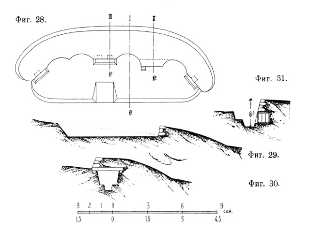

Окопы для полевых пушек
Фиг. 28—31. Окопы для полевых пушек, вынесенных с укрепления № 2 к 24 июля 1904 г.
После установки на укреплении морских орудий полевые пушки были оттуда вынесены, и для них решено было построить окопы на переднем скате горы, влево от укрепления. Место для возведения этих окопов было выбрано, имея в виду обязательно достигнуть фронтального обстрела переднего ската горы. К этим четырём орудиям в конце июля был присоединён ещё взвод полевой скорострельной артиллерии. Постройка этих окопов производилась артиллерийской прислугой. Для установки скорострельных орудий пришлось просить добавочного наряда от пехоты, так как орудия должны были быть поставлены в одну ночь (после падения Дагушана).

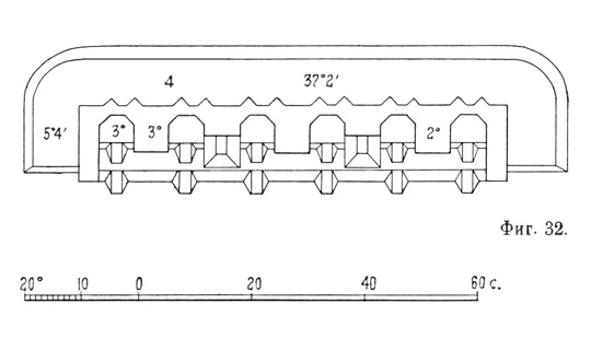

8) Батарея литера А, фиг. 32.
Ко времени объявления войны батарея лит. А была закончена. Оставалось вставить броневые двери в пороховых погребах и убежищах для прислуги. Вооружена [850] батарея была шестью 6-дм. облегченными пушками. Батарея назначалась для артиллерийского состязания с батареями атакующего. Естественно, что при таком назначении батареи при выборе для неё места и проектировании её совсем не имелось в виду получить с неё обстрел ближайших к ней подступов.
Батарея лит. А
Фиг. 32. Батарея лит. А.
Таким образом перед батареей получилось довольно значительное мёртвое пространство. Чтобы по возможности уменьшить его, решено было увеличить крутизну ската бруствера на столько, чтобы орудия могли стрелять под углами склонения. Работа эта заняла время с 9-го по 23 февраля и велась частью артиллерийской прислугой, частью подёнными китайцами. На батарею был назначен пехотный гарнизон в количестве одной роты.
10 апреля для него впереди батареи по боевому гребню отлогости был разбит стрелковый окоп, соединявшийся ходами сообщения с левым флангом батареи и с окопами, отходившими вправо от батареи к укреплению № 1. Работа эта была начата китайцами, а потом передана пехотному гарнизону.
К батарее с правого её фланга и, охватывая её тыл, подходил глубокий овраг. Для продольного его обстреливания были поставлены две полевые пушки на китайском валу, отходившем от батареи лит. А к Опасной горе, фиг. 33 и 34. Для этих орудий в китайском [851] валу были сделаны амбразуры и от продольного огня с левого фланга они были прикрыты траверсом, под которым был сделан блиндаж для прислуги.
Фиг. 33—34. Батарея на два полевых орудия в тылу бат. лит. А.

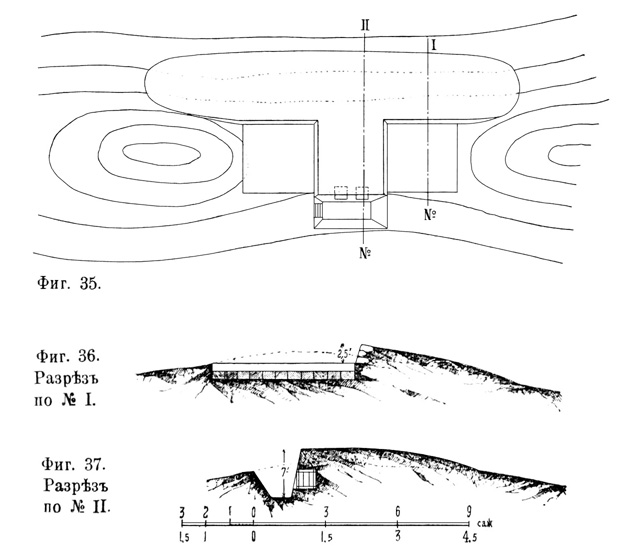

9) Батарея на два орудия Армстронга, фиг. 35, 36 и 37.
Одновременно с перевооружением Залитерной батареи пушками Круппа в арсенале были найдены два орудия Армстронга, которые хотя и не были совершенно исправны, но рассчитывали, что их удастся починить средствами артурских мастерских. Место для них было указано на возвышенности между Большим и Малым Орлиным гнёздами, позади форта № II. Тип батареи должен был быть такой же, как и Залитерной батареи.
Работа по постройке батареи была начата 22 июня подёнными китайцами, и в первых числах июля батарея была готова к вооружению. Одно орудие было установлено, и из него был сделан пробный выстрел, после которого замок орудия так заклинился, что открыть его не оказалось возможным. Второе орудие поставлено не было, так как обнаружился недостаток некоторых установочных [852] частей, изготовить же их заново тоже не оказалось возможным. Таким образом оказалось, что батарея была построена почти напрасно, если не считать того обстоятельства, что японцы принимали её долгое время за действующую батарею и выпустили по ней много снарядов.
Фиг. 35—37. Батарея на два орудия системы Армстронга.
