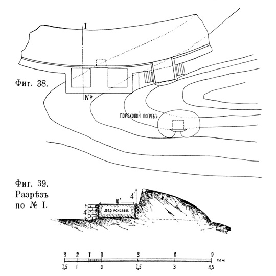

1) Батарея на две 57-мм береговые пушки, фиг. 38 и 39.
Для продольного обстреливания оврага, подходившего с правого фланга к батарее лит. Б на китайском валу по продолжению этого оврага были поставлены две 57-мм пушки на лафетах-тумбах, снятые с одной из береговых батарей. [853]
Для установки пушек к китайскому валу был присыпан барбет. Работу начали 7 мая подёнными китайцами. В виду того, что грунт на месте постройки оказался скалистым, землю для барбета и обсыпок выстроенных блиндажа и порохового погреба пришлось подвозить на ослах со среднего расстояния около 250 саж.
Фиг. 38—39. Батарея на две 57-мм береговые пушки.
Блиндаж для прислуги по местным условиям удобнее всего оказалось сделать на правом фланге батареи, между китайским валом и откосом горы.
Пороховой погреб был помещён за правым флангом батареи, на обратном скате горы.
Работа была закончена к 26 мая.

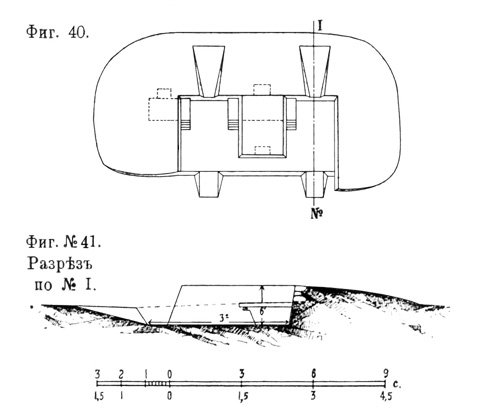

2) Батарея на 2 пушки между батареей лит. Б и Куропаткинским люнетом, фиг. 40 и 41. [854]
Два полевых орудия, снятых с левого фланга Залитерной батареи, решено было поставить на отдельную горку между батареей лит. Б и Куропаткинским люнетом для обстреливания подступов к этим укреплениям. Работа по постройке батареи была начата 22 мая. Между орудийными двориками был сделан траверс, под которым находился блиндаж для прислуги. Заряды и снаряды хранились в нишах под блиндажём и на обратном скате горки.
Батарея на две батарейные пушки
Фиг. 40—41. Батарея на две батарейные пушки между фортом № III и укреплением № III.
С напольной стороны батарея была окружена стрелковым окопом, в котором находилось 25 чел. стрелков, назначенных в прикрытие артиллерии. Постройка батареи была закончена 2 июня.

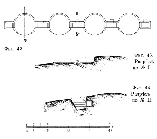

3) Открытый капонир № 2, фиг. 42, 43 и 44.
Постройка батареи на горке между фортом № II и редутом № 1 была начата 23 апреля. Для четырёх полевых орудий были сделаны углублённые окопы, несколько сдвинутые на обратный скат вершинки, совсем без насыпной части бруствера, чем была достигнута хорошая [855] маскировка батареи. Окопы были соединены ровиками для прислуги, в которых были сделаны ниши для зарядов и снарядов.
Окопы для четырёх полевых пушек
Фиг. 42—44. Окопы для четырёх полевых пушек на открытом капонире № 2.
Для прикрытия артиллерии по боевому гребню горы был разбит и сделан стрелковый окоп, соединявшийся ходами сообщения с китайским валом, проходившим в тылу капонира. Стрелковый окоп вышел около 156 саж. длиной, длина же ходов сообщения была 151 саж. В окопе были сделаны 4 блиндажа против осколков и шрапнельных пуль, для помещения дежурной части. Для укрытия же гарнизона на время артиллерийской подготовки штурма на правом фланге окопа, на обратной отлогости горы, был сделан большой блиндаж.
Стрелковый окоп был сделан полной профили со ступенькой. Одеждой внутренней крутости бруствера служила каменная кладка насухо, увенчанная двумя рядами мешков. Закончены работы на капонире были к 29 мая; велись они рабочими-китайцами. [856]

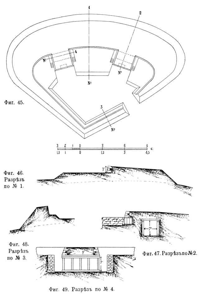

5) Редут № 1, фиг. 45, 46, 47, 48 и 49.
На месте редута № 1 до объявления войны находилась старая китайская батарея, которая вследствие отсутствия ремонта пришла в полное разрушение. Бруствер и барбеты оплыли и обвалились, блиндажи промыли и при одном только прикосновении грозили обвалом.
Для вооружения батареи вначале были назначены 4 полевые пушки, но в середине мая они были заменены 75-мм скорострельными орудиями, снятыми с кораблей.
Работу начали 1 февраля с починки батареи, блиндажей и ниш для боевых припасов. К 20 февраля эта работа была закончена. Так как батарея оказалась вынесенной вперёд относительно китайского вала, который представлял нашу главную стрелковую позицию, то являлась необходимость к постройке окопа, который прикрывал бы батарею от штурма. Пехотный гарнизон на редут был назначен в составе одной роты. После разбивки на местности окопа оказалось, что его длина чрезмерно велика для такого гарнизона, почему сперва было решено ограничиться постройкой окопа только с правого фланга батареи и впереди её, возложив обстреливание левого фланга на соседний редут № 2. Этот окоп был окончен к 14 марта. В конце апреля выяснилось, что на редут может быть назначен добавочный гарнизон, почему и приступили к сомкнутию левого фланга окопа с китайским валом, отходившим от редута № 1 к редуту № 2. К 12 мая добавочный окоп был тоже закончен.
Для укрытия гарнизона на время артиллерийской подготовки штурма были сделаны два блиндажа за тыловым фасом батареи по тому же типу, как это было сделано на временном укреплении № 2. Блиндажи были закончены к 30 апреля. Для размещения на жительство гарнизона были выстроены два досчатых барака с отдельным помещением для офицеров.
Батарея на редуте № 1
Фиг. 45—49. Батарея на редуте № 1.
[859]
Стрелковый вал на редуте был обнесён одним рядом проволочной изгороди.

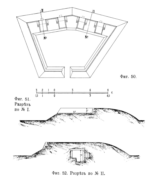

6) Редут № 2, фиг. 50, 51 и 52.
Батарея на редуте № 2
Фиг. 50—52. Батарея на редуте № 2 к 25 апреля 1904 г.
Ко времени объявления войны редут № 2 был почти в таком же состоянии, как и редут № 1. Разница была лишь в том, что на редуте № 2 совершенно не существовало блиндажей и их пришлось делать заново. Порядок производства работ здесь был такой же, как на редуте № 1. Работы всё время шли параллельно. Вооружить батарею предположено было четырьмя полевыми пушками. [860] Старый китайский бруствер был несколько высок для установки полевых пушек для стрельбы через банк, почему вначале для ускорения работы в бруствере сделали ложбины и между орудиями устроили ниши из цементных бочек.
Когда выяснилось, что неприятель не может неожиданно появиться под стенами крепости, батарею на редуте № 2 переделали, присыпав барбеты и заровняв ложбины, а также устроили между орудиями траверсы с блиндажами под ними.
Для размещения пехотного гарнизона в составе одной роты был выстроен сомкнутый окоп, за которым были сделаны блиндажи для дежурной части. Для остальной части гарнизона был сделан большой блиндаж за правым флангом батареи.
Для пехотного гарнизона и артиллерийской прислуги были выстроены два досчатых барака с отдельным офицерским помещением в тылу батареи.
