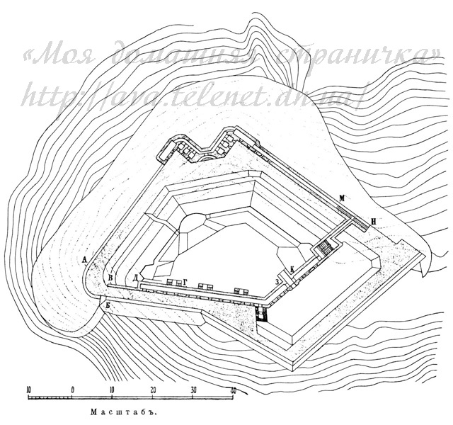

2) Форт № II, фиг. 53.
Работы по окончанию форта № II и по приведению его в оборонительное состояние были начаты с приспособления имевшихся уже насыпанными напольных и боковых фасов бруствера к занятию их стрелками и с расчистки ближнего обстрела. Внутренняя крутость бруствера была срезана и одета в нижней своей части камнем насухо, а вдоль линии огня были уложены два ряда мешков. Головной капонир за контр-эскарпом был окончен постройкой к зиме 1903 г., но не был ещё обсыпан землёй. Необходимо было устроить за ним дренаж и потом спланировать гласис соответственно скату бруствера. Для бетонных работ по постройке капонира на гласисе был устроен бетонный завод. Когда завод [862] был разобран, то на гласисе получилась горизонтальная площадь, которая, не соответствуя скату бруствера, давала большое мёртвое пространство. Спланировка этого участка гласиса заняла очень много времени, так как грунт, хотя и насыпной, оказался настолько пропитанным раствором цемента, который просачивался через ящики при приготовлении бетона, что получился своего рода тощий бетон, очень трудно поддававшийся разработке. Кирка брала его с большим трудом, а подрывные работы не давали хороших результатов вследствие его сравнительной пористости. Приходилось вести работу клиньями. [863] Всего снято было около 100 куб. саж. грунта. Работа была закончена к 6 марта.
Форт № II
Фиг. 53. Форт № II.
По конфигурации местности дно рва в углу между левым боковым и горжевым фасом (см. чертёж между точками А и Б) выходило на поверхность земли. Для образования здесь контр-эскарпа 9-го февраля работа была начата из бутового камня насухо, так как бывшие в это время морозы не позволяли применять вяжущие растворы. Стенка выкладывалась около 7 ф. толщиной, и за ней по мере её возведения засыпалась земля для получения гласиса. Камень и земля подвозились на ослах из оврага, проходившего в тылу форта. Всего подвезено было сюда до 120 куб. саж. земли.
Так как участок горжевой казармы и прилегающая к ней подпорная стена, которая должна была поддерживать бруствер (см. чертёж между точками В и Г), к объявлению войны не были ещё набиты бетоном, то часть бруствера левого бокового фаса была ещё не насыпана, и для образования её сюда было подвезено на ослах около 60 куб. саж. земли. К 8 марта этот участок бруствера был досыпан.
Одновременно с этим были насыпаны барбеты в исходящих углах для противоштурмовых пушек и пулемётов. Таким образом напольные фасы были готовы к обороне. Для получения горжевого бруствера, который по проекту должен был быть насыпан над горжевой казармой, необходимо было предварительно закончить постройку этой последней. Ещё с осени 1903 г. для бетонных работ были приготовлены и установлены на место формы в неоконченных частях казармы, а именно между точками Д и Г и З и К, а также в части контр-эскарпной галереи в правом боковом рву, между точками М и Н. В марте месяце наступила более тёплая погода, так что являлось возможным начать бетонные работы. В первую очередь была набита неоконченная часть горжевой казармы, затем вход с горжевого дворика во внутренний форт, потом были сделаны бетонные [864] полы как междуэтажные перекрытия в казарме, а затем была набита бетоном и часть контр-эскарпной галереи. Работы велись и днём, и ночью. Разрешение на ночные работы при освещении удалось добыть с трудом, так как, несмотря на удалённость форта от берега моря, опасались, что сторожевые японские суда заметят огонь на оборонительной линии, и таким образом мы обнаружим своё расположение. Осветители вследствие этого приходилось тщательно прикрывать от взоров с моря.
Ближайшим местом, с которого можно было доставлять песок для бетонных работ, была бухта Тахэ. Так как японский флот беспрепятственно крейсировал в это время на наружном рейде, то китайцы, из опасения за свою жизнь, с трудом соглашались взять на себя эту доставку. Бетонные работы были сданы подрядчику-китайцу с куба по цене мирного времени. К 12 апреля бетонные работы были закончены и формы сняты. Остались неоконченными лестницы с лестничными клетками из горжевой казармы во внутренний дворик форта, сквозник, прикрывающий вход из ворот во внутренность форта, лестничная клетка лестницы, служившей для спуска в потерну, ведущую в контр-эскарпную галерею, и капонир в правом тыловом углу форта с участком контр-эскарпной галереи. Закончить эти работы не удалось как вследствие недостатка лесного материала, так и отсутствия опытных плотников.
Пришлось ограничиться как выходами из нижнего этажа горжевой казармы, открытыми деревянными лестницами, прикрыв двери и вход в ворота от огня с поля сперва траверсами из земляных мешков, а потом ещё железными плитами, установленными на землю и приложенными верхними краями к казарме. Лестничная клетка для лестницы, ведущей в контр-эскарпную галерею, была прикрыта тепляком, построенным над ней для производства каменной кладки зимой, и от выстрелов с поля прикрывалась бруствером. Подобное прикрытие на практике оказалось совершенно достаточным, так как за всё время обороны [865] в неё не попал ни один снаряд. Насыпка бруствера над горжевою казармой проектированной профили требовала подвозки до 500 куб. саж. земли. Такая большая земляная работа могла быть выполнена только при условии мирного времени, а при постоянном ожидании неприятеля от неё пришлось отказаться, насыпав по своду горжевой казармы только такой бруствер, который давал бы возможность стрелкам обороняться из-за него стоя.
Для устройства дренажа за горжевой казармой было подвезено на ослах до 80 куб. саж. камня. Потерна под дном рва, соединявшая горжевую казарму с контр-эскарпной галереей, была готова, и надо было только обсыпать её землёй и присыпать часть эскарпа к стенке лестничной клетки лестницы, ведущей в эту потерну. Сюда было подвезено до 30 куб. саж. земли на осликах в период времени с 19 марта по 21 апреля.
До тех пор, пока капонир № 2 не был приведен в оборонительное состояние, для обстреливания подступов к форту на гласисе, около левого горжевого угла, была поставлена батарея из двух полевых орудий. Тут же были помещены станки для боевых ракет. Впоследствии орудия были заменены пулемётами, а когда капонир № 2 был окончен, то пулемёты и станки были сняты и перенесены во внутренность форта. С прибытием с передовых позиций скорострельной артиллерии на форт был назначен взвод, который и был поставлен в горжевом дворике для закрытого флангового обстреливания подступов к редутам №№ 1 и 2 и капониру № 2. Впоследствии эти орудия были сняты и перенесены на Куропаткинский люнет, а на их место поставлены морские 75-мм орудия. На китайском валу, вправо от форта № II, были поставлены шесть 37-мм и 47-мм морских орудий для обстреливания подступов к левому флангу и отчасти к фронту люнета. Все эти орудия требовали для своей установки платформ, нужны были снарядные и зарядные ниши, а также блиндажи для прислуги. Все эти [866] работы сильно замедлялись недостаточным количеством перевозочных средств для доставки лесных материалов.
Сообщение с фортом через горжевой ров было организовано при помощи съёмного деревянного моста. Ко времени подхода неприятеля к линии фортов форт был приведен в такое состояние, что мог свободно обороняться, представляя настолько сильный опорный пункт, что для овладения им японцы должны были вести осадные работы до минной войны включительно.

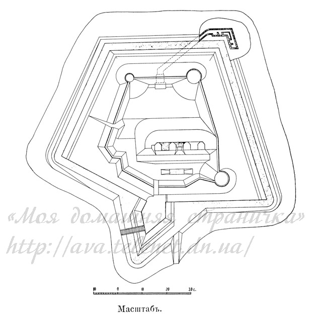

3) Форт № III, фиг. 54.
Ко времени объявления войны, как было указано выше, на форте № III были отрыты рвы и возведены казематированные постройки за исключением одного бетонного траверса на батарее 6-дм. пушек, помещённой внутри форта. От земляных работ получилась масса рваного камня, который и был навален кучами на гласисе на тех местах, где предполагалось насыпать бруствера, и им же была обсыпана горжевая казарма.
Оборонительной силы форт, кроме препятствий штурму в виде наружных рвов и безопасных от неприятельского огня помещений, не представлял никакой, так как брустверов в строгом смысле слова не имелось, точно также не было и ближнего обстрела. В первую очередь поставлены были работы по приспособлению имевшихся насыпей к занятию стрелками путём сравнивания и досыпки их и срезывания внутренних крутостей для образования стрелковой ступени. Внутренняя крутость одевалась частью каменной кладкой насухо, частью цементными бочками с засыпкой внутрь их камнем же, частью же земляными мешками.
К середине марта получилась сносная стрелковая позиция, которая однако обладала одним существенным недостатком, а именно — она не имела ближнего обстрела, который в некоторых местах на гласисе измерялся лишь 15—20 шагами, а потом шёл крутой скат, дававший большое мёртвое пространство. [867]
Для увеличения ближнего обстрела была произведена планировка гласиса, причём было снято до 500 куб. саж. земли, и всё-таки благодаря этому обстрел был доведен до 100 шагов.
Форт № III
Фиг. 54. Форт № III (копия с проекта).
Дальнейшее увеличение обстрела путём планировки на столько увеличивало объём земляных работ, что от выполнения его пришлось отказаться, заменив недостаток ближайшего обстрела с бруствера устройством стрелкового окопа на гласисе, соединённого ходом сообщения с тылом форта. Подобное расположение войск впереди наружного рва форта нельзя было считать вполне целесообразным в виду чрезвычайной трудности [868] своевременного отступления этих войск; однако к нему пришлось прибегнуть вследствие невозможности решить задачу иначе.
Работа по планировке гласиса велась частью гарнизоном форта, частью же была сдана китайцу-подрядчику с кубической сажени выемки. Внутри форта, согласно проекта, была помещена батарея на четыре 6-дм. облегченные пушки, предназначенные для состязания с артиллерией атакующего. В виду этого обстоятельства можно было ожидать, что неприятель в период артиллерийского состязания сосредоточит на форте весьма сильный артиллерийский огонь для приведения вышеуказанной батареи к молчанию. Внутреннее пространство форта, представляя кучу камней, увеличивало бы только картечное действие неприятельских снарядов, почему являлось крайне необходимым прикрыть каменистый грунт слоем мягкой земли до 1 ф. толщиною, долженствовашим перехватывать осколки.
Землю для засыпки подвозили на ослах из оврага, прилегавшего к левому флангу форта. Всего было подвезено до 500 куб. саж. мягкой земли. Подвозка земли была сдана подрядчику-китайцу с куба земли по обмеру выемки. После падения Цзинь-Чжоусской позиции работы на форте № III и прилегающем к нему капонире № 3 мною были переданы военному инженеру капитану фон-Шварцу.
