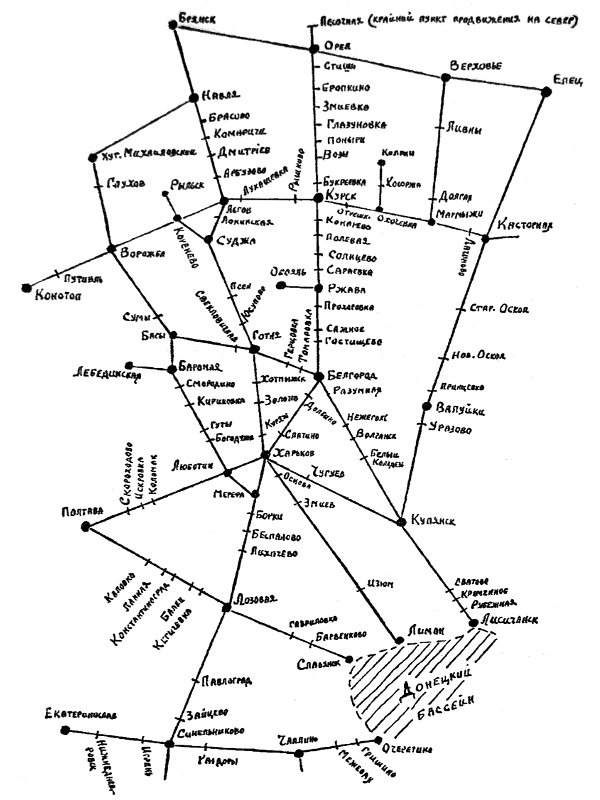

Пока красные готовились к выполнению своего плана, правый фланг Добровольческой армии ещё не мог во второй половине июля 1919 г. предупредить противника и перейти в общее наступление, указанное так называемой «Московской директивой» Главнокомандующего. На главном направлении Харьков — Белгород — Курск и на направлении Харьков — Ворожба наши войска за две недели почти не продвинулись. Лишь в промежутке между этими линиями было предпринято наступление ограниченными силами на узловую станцию Готня, примерно в 70 верстах к северо-западу от Белгорода. Нашим бронепоездам приходилось между тем вести почти ежедневные бои с советскими бронепоездами на железнодорожных линиях в районе правого фланга Добровольческой армии. Чтобы бороться с численным превосходством красных, приходилось часто перебрасывать отдельные наши бронепоезда с одной линии на другую. Таким образом, характерное качество бронепоездов — их подвижность — принесло очень большую пользу. На линии Белгород — Курск наши войска занимали [146] фронт около станции Сажное, примерно в 30 верстах к северу от Белгорода. Около 20 июля на это направление прибыли лёгкие бронепоезда «Генерал Корнилов» и «Слава Офицеру» и тяжёлый бронепоезд «Иоанн Калита». В ночь на 20 июля бронепоезд «Слава Офицеру» произвёл починку пути между станциями Сажное и Беленихино и на рассвете внезапно подошёл к станции Беленихино. Занимавшие станцию красные сначала поспешно отступили. Но затем подошел неприятельский бронепоезд и открыл весьма меткий огонь. Не имея поддержки со стороны наших войск, бронепоезд «Слава Офицеру» после перестрелки отошёл. В это время боевая часть тяжёлого бронепоезда «Иоанн Калита» состояла из одной бронеплощадки с 42-линейным орудием на колёсном лафете, двух бронеплощадок с 6-дюймовыми морскими орудиями и одной пулемётной площадки с 6 пулемётами. Обычно бронеплощадки с 6-дюймовыми орудиями выходили в бой поочерёдно. Они часто нуждались в мелком ремонте. Перед открытием огня бронепоезд «Иоанн Калита» расцеплялся на три части: две орудийные бронеплощадки и бронепаровоз с пулемётной площадкой. Расстояние между частями бронепоезда было около 10 сажен. Стрельба велась обычно на дистанции от 5 до 8 вёрст. При этом стремились незаметно остановить боевой состав в так называемой «посадке», то есть под прикрытием деревьев и кустов, посаженных вдоль железнодорожного полотна. Таковых было довольно много на линии Белгород — Курск. Для успеха маскировки требовалось, чтобы паровоз не дымил заметно. Управление огнём велось с наблюдательного пункта, который мог быть на расстоянии до двух вёрст от бронепоезда и соединялся с ним телефонной линией. При командире на наблюдательном пункте должны были находиться: офицер-наблюдатель, телефонисты и еще человека три из команды для охраны. Скорость стрельбы могла доходить для 42-линейного орудия — до трёх выстрелов в минуту, а для 6-дюймовых орудий она не превышала одного выстрела в шесть минут. Запас снарядов на бронепоезде «Иоанн Калита» был в течение июля 1919 г. достаточный. 23 июля лёгкий бронепоезд [147] «Слава Офицеру» вышел на позицию и попал под сильный обстрел красных. Взрывом неприятельского снаряда был убит на бронепоезде подпоручик Голицынский и несколько человек ранено. 26 июля прибыл на Курское направление бронепоезд «Офицер», участвовавший перед тем во взятии узловой станции Готня. В составе одной бронеплощадки он занимал позицию у станции Сажное, а 29 июля в составе трёх бронеплощадок вышел на разведку в сторону следующей к северу станции Беленихино. Не доезжая двух вёрст до этой станции, бронепоезд был обстрелян тяжёлым бронепоездом красных и отошел обратно на станцию Сажное без потерь. 31 июля бронепоезд «Офицер» получил приказание занять к полудню следующего дня станцию Прохоровка, примерно в 25 верстах к северу от станции Сажное, и удерживать её до подхода нашей пехоты. Ему должен был оказать поддержку тяжёлый бронепоезд «Иоанн Калита». В 22 часа бронепоезд «Офицер» вышел в направлении станции Беленихино и приступил, пользуясь темнотой, к починке железнодорожного пути.
Схема железнодорожной сети
Упрощённое схематическое изображение железнодорожной сети района
действий бронепоездов Добровольческой армии летом 1919 г.
