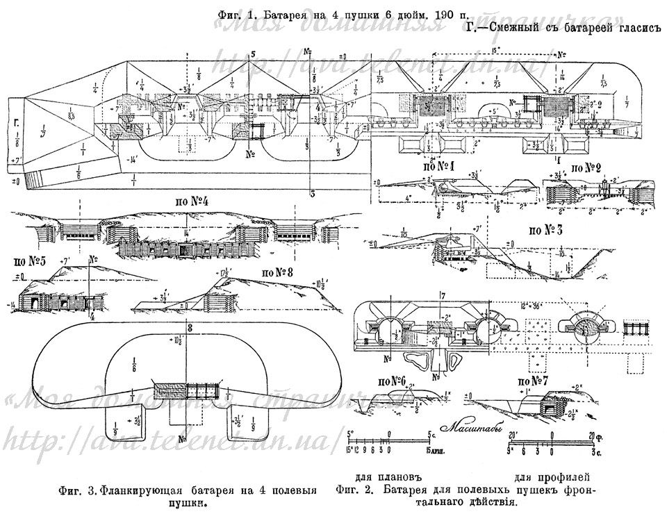

Примерами приложения установленных выше общих правил проектирования и устройства береговых батарей временного характера могут служить батареи для 6-дм. 190 пуд. и полевых скорострельных пушек, показанные на фиг. 1, 2 и 3.
Примеры проектов временных батарей
1. Батарея для 6-дм. 190 пуд. пушек, показанная в фиг. 1, делится на две части, из которых правая соответствует её первоначальному виду, когда орудия на колёсных лафетах с компрессорами и времени дано дня два, а левая — когда те же орудия перемещены на береговые станки системы Дурлахера, и ценою затраты до двух недель времени батарея перестроена, усилена. Из фиг. 1 можно видеть, что в основу первоначального вида батареи (её правая половина) принято расположение орудий в одиночных окопах известного осадного типа, углубленной или полууглубленной профили — 3½ ф. + 2 ф., но со [26] следующими нововведениями: 1) расстояния между орудиями взяты не в 7 или 10 саж., как обыкновенно, а в 15 саж. для уменьшения потерь от неприятельского огня; 2) размеры орудийных площадок увеличены, считая по горизонту земли, до 4 саж. по фронту и 3½ саж. по оси орудий для удобства стрельбы с большим обстрелом и отчасти в предвидении последующего усовершенствования батареи; 3) позади орудийных мест устроен ход сообщения, имеющий по горизонту ширину в 1½ саж. для соединения орудийных мест между собою, причём за счёт этого хода сообщения ширина орудийных площадок увеличивается до 4½ саж. по оси орудий, что даёт возможность установки на них не только пушки, но и 6 дм. полевых мортир с их большим откатом; 4) хотя высота линии огня собственно принята в +2 ф., но по сторонам широких ложбин, имеющих растворение в 90° и щёки в 1/3, насыпи бруствера между ложбинами и траверсам дана высота в +3½ ф., так что общая высота закрытия батареи доходит до 1 саж.; 5) блиндажи для прислуги, расположенные, как и в осадных окопах, по сторонам орудий, устроены не по минному способу (2 дня времени), а в виде бревенчатых срубов, перекрытых двойным рядом рельсов с обсыпкой 3½ футами песка и камня (то и другое всегда найдётся на берегу моря), причём для лучшего сопротивления фугасным снарядам морской артиллерии срубы могут быть, где нужно, двойные, с засыпкой междустенных пространств крупным песком или мелким камнем; 6) для боевых припасов устроены обыкновенные ниши в тыльных оконечностях траверсов, у середины которых выделаны места для наблюдателей, и 7) толщина бруствера в данном случае не играет роли, так как его профиль принята гласисообразная, и скат в 1/14 доходит до горизонта земли. Батарея такого устройства может быть окончена дня в два, имея около 50 чел. рабочих на орудие.
Дальнейший, усовершенствованный вид батареи для 6-дм. [27] 190 пуд. пушек, фиг. 1, получается следующим образом: 1) в каждом орудийном месте устанавливают 6-футовую двойную бревенчатую стенку по продолжению наружных, обращённых к неприятелю, стен блиндажей; 2) разбирают платформу под колёсный лафет и настилают временное деревянное основание под береговой станок, примыкая его непосредственно к вновь установленной бревенчатой стенке; 3) соединяют эту последнюю такими же, но косыми стенками с продолженными внутренними стенками блиндажей, проводя их у неё в расстоянии 1 саж. вправо и влево от оси орудия и укладывая их поверх деревянного основания под орудийный станок; 4) заполняют промежутки в бревенчатых стенах песком или мелким камнем; 5) подсыпают к ним песок со стороны бруствера, который надставляют и перед орудием до высоты в +½ саж.; 6) вправо и влево от орудийного основания, занимающего 3 саж. по фронту и 3 саж. по оси орудия, углубляются отлогостями в ½ на ½ саж. для сообщения с новыми входами, обращёнными в тыл и выделываемыми в старых блиндажах; 7) в тылу орудийного основания или площадки углубляются отлогостью в 1/3 до глубины в 2 саж., на которой устраивают ход сообщения, связывающий орудия между собой и получающий ширину по дну в 1½ саж.; 8) увеличивают высоту траверсов до +1 саж., сохраняя обстрел в 120°, причём высота закрытия в ходе сообщения достигает 3 саж.; 9) пристраивают к тыльным оконечностям траверсов новые бревенчатые блиндажи, перекрытые рельсами и обсыпанные слоем песка в 1 саж. толщины, и выделывают над ними места для наблюдателей; 10) соединяют эти блиндажи с теми, которые по сторонам орудий, при посредстве минных галерей, выведенных брусчатыми рамами, и минных колодцев; и 11) выделывают в галереях погребки или ниши для боевых припасов, пользуясь тем, что эти галереи, имеющие над своим потолком 2 саж. песка с прослойками камня, будут безопасны от бомб до 10- и 12-дм. калибра включительно, не углубляющихся более, чем на 5—7 фут. по вертикали, [28] а колодцы позволят доставлять боевые припасы к орудию через ближайшие к нему блиндажи при посредстве воротов. Описанное переустройство батареи может потребовать около 2-х недель времени, имея по 75 чел. рабочих на орудие.
Исследуя результаты, достигаемые в смысле закрытия в описанной батарее для 6-дм. 190 пуд. пушек, можно сказать, что в первоначальном виде она даёт такое же закрытие, как и осадная батарея общепринятого типа, а в усовершенствованном — по высоте закрытия, достигающей местами 3-х саж., и по устройству блиндажей, безопасных от фугасных бомб, вполне может быть отнесена ко временным фортификационным постройкам. Приблизительно в таком же роде могут быть батареи и для остальных более тяжёлых орудий, устанавливаемых при импровизированной обороне берегов; едва ли потребуется при этом даже значительно увеличивать размеры батареи, которые взяты с некоторым запасом.
2. Батареи для полевых скорострельных орудий, предназначенные для фронтального действия, могут быть устраиваемы, как показано в фиг. 2. Это линия одиночных орудийных окопов полууглубленной профили, раздвинутых на 12 саж. или 36 шагов ось от оси, устраиваемая часа в два или три при 12 чел. рабочих на орудие и затем превращаемая в батарею соответствующим заполнением интервалов, на что может потребоваться с блиндажами дня два времени и около 50 чел. рабочих на орудие. Упомянутое заполнение интервалов между орудиями сопровождается устройством: закрытого хода сообщения между орудиями, проходящего в тылу орудийных мест, убежищ для орудий на время бездействия батареи, с аппарелями в тыл и к орудийным боевым местам; блиндажей, ниш и мест для наблюдателей. Общая высота закрытия в батарее такого устройства достигает местами 4½ аршин, т. е. 1½ саж. (в ходе сообщения), что даёт право профиль батареи причислить к временным; [29] тоже временного, а не полевого характера будут и её блиндажи в виде бревенчатых срубов с рельсовым потолком, так как при обсыпке в 2 арш. песка они могут уже сопротивляться морским фугасным бомбам 6-дм. калибра, а при прослойках камня могут выдержать огонь и более сильных калибров.
3. Батарея для полевых скорострельных пушек для фланкового огня по заграждениям или подступам к данной приморской позиции может состоять, как в фиг. 3, из бревенчатой, блиндированной обсыпанной землёй казармы, под защитой которой устраиваются фланки в виде гласисообразных брустверов. При высоте насыпи казармы или блиндажа в +2½ саж. и высоте линии огня этих фланков в +½ саж. и при достаточной длине упомянутой насыпи по фронту, орудия, установленные на фланках, могут считаться настолько хорошо закрытыми от огня с моря, что могут находиться всегда у линии огня, будучи установлены на неподвижных тумбах системы Дурлахера. У внутреннего гребня насыпи устраивается банкет для наблюдателей и стрелков.
По поводу всех рассмотренных выше чертежей необходимо заметить, что для ясности основных иллюстрируемых ими правил, они содержат главные, то есть основные части сооружений, изображённые притом в очертаниях по возможности резких и определённых. Очевидно, что при осуществлении чего-либо подобного в действительности придётся добавить кое-где лёгкие блиндажи, блиндировать, например, помещения для наблюдателей, устроить кухни и склады, позаботиться об отводе воды и, в интересах маскировки, значительно скруглить, смягчить резкие наружные очертания батарей, видимые противнику. Затем, имея в виду опять-таки лишь пояснение основных правил устройства временных береговых батарей, в проектах чертежей фиг. 1, 2 и 3 были приняты простейшие материалы, как брёвна, рельсы, песок и камень, находящиеся более или менее всюду, где придётся устраивать импровизированную береговую оборону; это [30] нисколько не должно исключать появления в постройках такого рода всяких иных материалов, которыми столь богата современная техника, как-то: гофрированное железо, стальные щиты и многие другие, если их удастся своевременно получить на месте работ.
Наконец, задавшись целью осветить, между прочим, вопрос о степени исполнимости инженерных работ по импровизированной обороне берегов, необходимо, в дополнение к указанным выше цифрам числа рабочих и числа часов, приходящихся на 1 орудие при наиболее спешной постройке, привести ещё некоторые данные о количестве материалов и стоимости работ. Все эти данные сгруппированы в нижеследующих строках:
