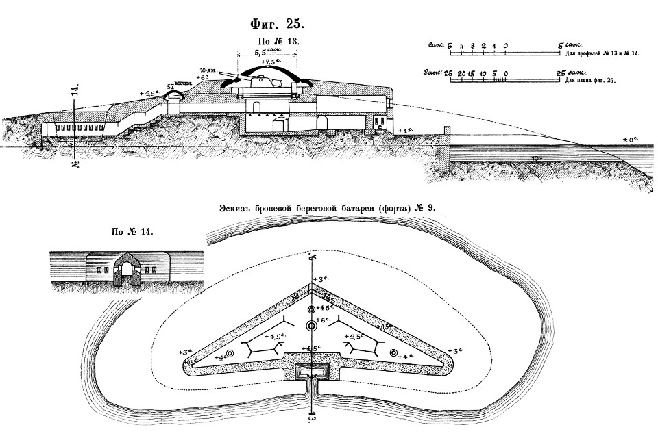

Фиг. 25.
Выдвинутое вперёд, изолированное положение батареи № 9 заставляет позаботиться не только о безопасности её от артиллерийской атаки, но и от штурма десантными отрядами противника, превратив её в форт. Таким образом, батарея № 9, профили и схематический план которой можно видеть на чертеже в фиг. 25, является примером применения не только броневой установки береговых орудий, но и противоштурмовых приспособлений, придаваемых иногда береговым фортификацонным постройкам. Вооружение принято в 2 пушки 10-дм. 45 калибров длиной как сильнейших по своей бронебойности и 3 пушки 57-мм скорострельные; гарнизон, кроме артиллеристов, — 1 рота пехоты. Пушки большого калибра назначаются для обстреливания артиллерийской позиции флота и, будучи заключены в броневой вращающйся купол, могут иметь круговой обстрел, если приподнять их сажен на 6 над морем; 57-мм скорострелки расположатся в трёх скрывающихся куполах на капитали и по фланкам форта на высоте 4,5 саж. над морем и будут обстреливать заграждения, а также десантные суда, стремящиеся приблизиться к форту или расположенному позади острову П. Последнее назначение указывает на некоторую дальность стрельбы и делает желательною замену 57-мм коротких пушек длинными, ради применения которых можно заменить скрывающиеся купола только вращающимися. Обращаясь к данным таблицы VIII, [94] видим, что стальной броне всех этих куполов желательно придать толщину более 24 дм. в нижних частях, подверженных нормальным ударам, сократив эту толщину до 6 дм. в верхних, ударяемых вкось. По сторонам большого купола могут быть расположены пехотные позиции в виде бетонных брустверов с банкетами для стрелков; эти последние могут обстреливать гласис одновременно со скорострельными пушками, но должны оставить свои места и укрыться в казематы, когда необходимо действовать из 10-дм. пушек, что не представляет неудобства по несовместимости штурма с артиллерийскою атакой. Значение огня по гласису было указано выше и сводится, главным образом, к тому, чтобы стрелки штурмующих не могли безнаказанно залечь там и действовать по амбразурам, приготовляя при том приспособления для спуска в ров; а затем стрелки могут конечно принять немаловажное участие в исполнении задач, возложенных на скорострельные пушки, и совершенно незаменимы в момент эскалады штурмующими эскарпа. Ров, высеченный в скале, с отвесными эскарпами и контрэскарпами при высоте этих препятствий около 2—3 саж., является достаточною преградой, если дать ему фланковую оборону хотя бы ружейным огнём. Местные условия позволяют прибегнуть к треугольному начертанию, способствующему наиболее экономичному решению вопроса об обороне рвов: капонир-кофр, упирающийся в контрэскарп на капитали форта, снабжённый неудобною для движения штурмующих верхнею поверхностью в виде двускатной крыши, и нижний этаж горжевой казармы в местах расположения фланков горжевого бастонного фронта, — вот те приспособления, которыми в данном случае можно ограничиться по этой части. Сообщение форта с позадилежащим пространством поддерживается воротами, прикрытыми внутренним коленчатым сквозником с (фиг. 25, профиль по № 13) и гаванью для миноносок, прикрытою всею массой [95] форта. Остальное видно из чертежа и особых пояснений не требует.

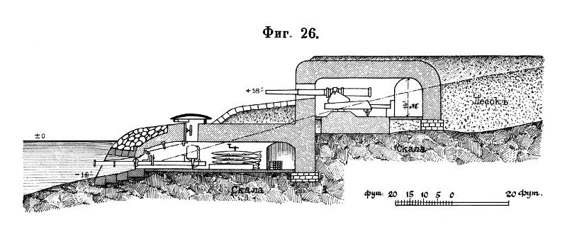

Казематная установка береговых пушек хороша в том случае, когда по местным условиям обстрел ограничен какими-нибудь 30-ю градусами, а между тем орудия предназначены сыграть важную роль в один из последних периодов борьбы, до наступления которого их необходимо сохранить в целости. Такой именно случай встречается для так называемых кинжальных орудий, дающих несколько выстрелов в упор по судам, форсирующим проход на внутренний рейд. Их действие очень важно, так как удары, наносимые их снарядами, при досточно большом калибре и минимальной дистанции, могут быть смертельны для броненосцев; обстрел не велик по малой величине дистанции стрльбы, и, наконец, их необходимо предохранить даже от случайных поражений в период бомбардирования и артиллерийской атаки берега, что вполне достигается казематною установкой. В смысле закрытия можно было бы и здесь применить броню, но каземат будет дешевле, и стрельба из него удобнее, так как в нём орудие находит вполне незыблемое основание, чего нельзя сказать о броневых куполах.
Раз что дело идёт о поражении судов на близкой дистанции, прекрасным средством являются также метательные подводные мины Уайтхеда и других систем. Существует даже и такое мнение, что кинжальное действие при обороне узкостей и проходов можно возложить всецело на минные батареи, исключив батареи артиллерийские. На это можно возразить, что даже на близких дистанциях, где причины, обыкновенно отклоняющие мину от данного ей направления, действуют мало, мина не может вполне заменить снаряд: её действие поверхностно, и при большой массе броненосца, при случайно исправном состоянии его водонепроницаемых переборок, мина может и не потопить судна, между тем как снаряд, начинённый сильно взрывчатым или зажигательным составом, [96] проникает в самую середину судна, разрывается внутри его, и если и не вызовет потопления, попав в котлы или крюйт-камеры, то во всяком случае нарушит правильность всей внутренней работы людей и машин, столь необходимую для движения судна в узком, в частности извилистом фарватере. Вот почему, проектируя профиль казематной установки 10-дм. пушек в 45 калибров длиной, показанную в фиг. 26, мы соединили в ней артиллерийскую батарею с минною.
Фиг. 26.
Из профили фиг. 26 можно видеть, что устройство этой последней удобно при глубине не менее 2 саж.; наблюдательный колодец прикрыт броневою крышкой, позволяющей укрывать наблюдателя, производящего минный выстрел, не только от огня неприятеля, но и от действия позади и выше расположенной своей кинжальной пушки; каземат для пушки выходит высотою в 2 сажени, и такой же величины может быть и пролёт перекрывающего его свода. Такую профиль можно дать, например, батарее внутреннего боя, значащейся на общем плане фиг. 12 под литерой a; две скорострельные противодесантные пушки, назначенные на вооружение той же батареи согласно табели, могут получить открытую установку, если их расположить уступом назад за внутренним фланком батареи. Уступчатое расположение по идее промежуточных полукапониров необходимо будет придать и всей кинжальной казематной установке, когда её амбразуры не укрыты от огня издали каким-нибудь естественным траверсом. Это относится к кинжальным установкам батарей №№ 47, 48 и 43. Имея галерею м, связывающую казематы, можно удобно вывести в неё двери междуорудийных казематов, лестницу, ведущую вниз на минную батарею и, наконец, установить сообщение с наружным пространством при помощи двух её оконечностей, прикрытых каждая своею поперечною галереей-маской.
