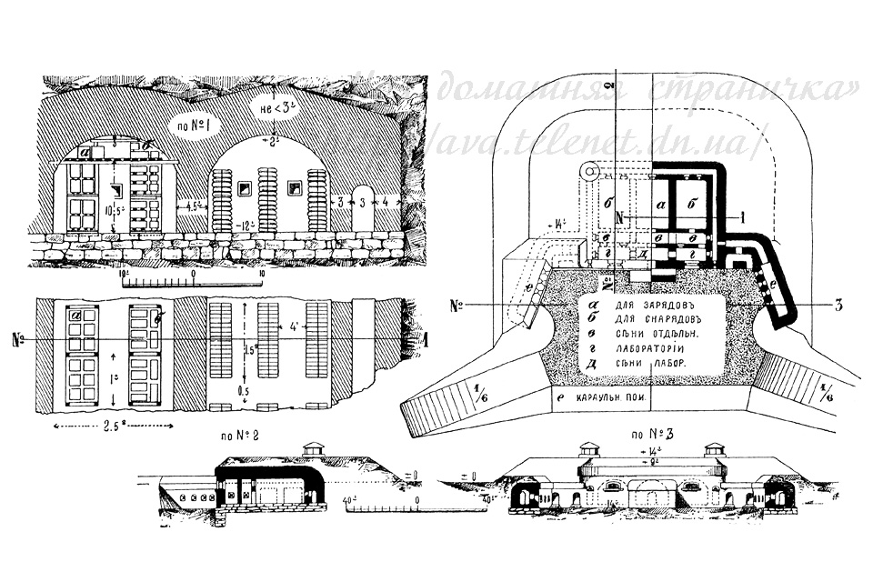

Фиг. 1. Питательный пороховой и снарядный погреб, вмещающий довольствие на 4.000 выстрелов.
Практические результаты приведенных выше теоретических требований могут быть выражены следующим проектом (см. черт. 1). Пусть будет поставлена задача проектировать питательный (промежуточный) пороховой погреб на 4000 выстрелов, составляющих 2-х дневный запас боевого довольствия на 40 орудий. Приступая к составлению проекта такого рода, нужно прежде всего выяснить детали предположенной укладки ящиков с зарядами и размещение снарядных куч, от чего зависит ширина и высота главных помещений погреба. Из профили по № 1 фиг. 1 можно видеть, что требуемое приведёнными выше правилами расположение 250 снарядов и 80 зарядов на 1 кв. саж. пола может быть осуществлено при соблюдении указанных в тех же правилах размеров, если ширина помещения будет 2½ саж., а высота от пола до потолка — 2 саж. Действительно: на 2 пог. саж. погреба помещается в этом случае три снарядные кучи с 3 × 432 = 1.296 снарядами, что на 1 кв. саж. составит 1.296 / (2 × 2,5) = 259 снарядов 6-дм. калибра; на такой площади в зарядном отделении, на двух рядах стеллажей, помещается 120 ящиков с 3½ × 120 = 420 пуд. бездымного пороха или 176 ящиков с 3 × 176 = 528 пуд. [523] дымного пороха, что на 1 кв. саж. составит 420 / (2 × 2,5) = 84 пуда бездымного пороха или 528 / (2 × 2,5) = 105 пуд. дымного; что же касается числа зарядов, то оно будет на 1 кв. саж. пола до (120 × 20) / (2 × 2,5) = 480 при бездымном порохе и до (176 × 13) / (2 × 2,5) = 457 при дымном, т. е. число их будет близко к 500.
Установив необходимые размеры помещений в ширину и в высоту, берём зарядное отделение и определяем его длину применительно к числу зарядов, подлежащих хранению в нём: на 1 кв. саж. пола, согласно предыдущему, помещается не менее 457; следовательно, при ширине зарядного отделения в 2,5 саж. длина его на 4.000 зарядов будет не менее 4.000 / (457 × 2,5) = 3,5 саж.; а так как нужно иметь возможность обойти оконечности стеллажей, чтобы пройти к той стороне их, которая обращена к стенам, с целью осмотра ящиков, например, и ширина этих обходов должна быть не менее 1¾ фута, то добавляем ещё 0,5 саж. и получаем длину зарядного отделения в 4 саж. Затем по сторонам зарядного отделения располагаем два отделения для снарядов, дав каждому такие размеры, как в зарядном, потому что снаряды требуют вдвое более места; соединяем все три отделения общими сенями шириной в 6 фут., примыкаем к сеням два помещения для лабораторных работ — одно для снаряжения снарядов, другое — для развески зарядов, с особыми сенями между ними; охватываем всё это общею вентиляционною галереей (она же и осветительная, обеспечиваем вход в погреб сквозною галереей-маскою и, наконец, пристраиваем по бокам две взаимно фланкирующие одна другую караулки с бойницами. Входы в эти караулки, прикрытые особыми сквозными коленчатыми галереями, служат в то же время для сообщения с окружающей вентиляционной и осветительной галереей, которая таким образом не имеет непосредственного [524] сообщения с внутренностью погреба — обстоятельство, имеющее важное значение для безопасности погреба, когда по означенной галерее приходится проносить лампы, фонари и т. п. Все помещения освещаются естественно, прямым или заимствованным светом посредством окон (см. фасад по № 3), расположенных, для безопасности от фугасного действия снарядов, падающих во дворе погреба, на высоте в 1,5 саж. над этим двором. Искусственное освещение их, совершенно необходимое в тёмное время дня, производится сквозь иллюминаторы из окружающей галереи. Из плана фиг. 1 можно видеть, что сообщение зарядных и снарядных отделений с полем может производиться непосредственно через лабораторные сени или через лабораторные помещения для снаряжения снарядов и развески зарядов.
Если теперь подсчитать количество бетонной кладки стен и сводов, бутовой кладки фундаментов и земляных работ, а вместе с тем и стоимость постройки погреба: 1) в его целом, 2) без караулок и 3) без караулок и лабораторных помещений, то получим следующую таблицу:

За 1 кв. саж. пола зар. или снар. отд. это составит: | 60.000 / (2,5 × 4 × 3) = = 2.000 р. |
54.000 / (2,5 × 4 × 3) = = 1.800 р. |
45.000 / (2,5 × 4 × 3) = = 1.500 р. |
[525]
Последними тремя цифрами удобно пользоваться, составляя соображения о средствах удовлетворения потребности крепостей в пороховых погребах. Если взять, например, обыкновенного устройства теоретическую крепость, то для устройства промежуточных пороховых погребов на 5-дневный запас боевого довольствия её 600 орудий артиллерийской борьбы {2} денежный расход можно определить следующим образом:
для 600 x 5 x 50 = 150.000 снарядов нужно 150.000 / 250 = 600 квадр. саж. пола для такого же числа, т. е. 150.000 зарядов нужно 300 квадр. саж. пола ------------------------------ Итого 900 квадр. саж. пола
а это обойдётся в 2.000 × 900 = 1.800.000 р.

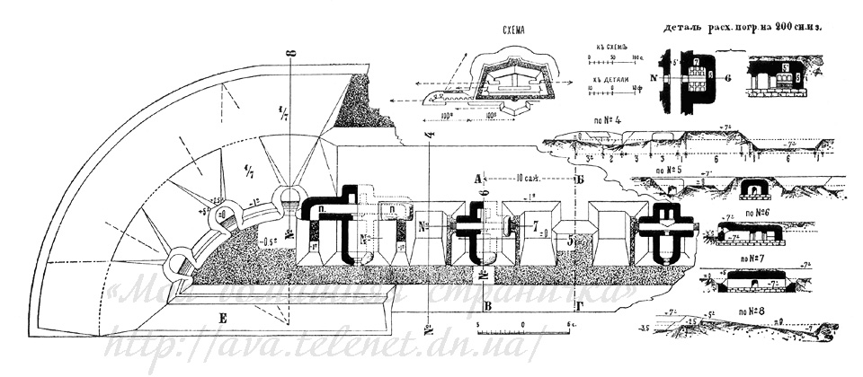

2) Промежуточные батареи подчиняются некоторым общим требованиям, независимо от месторасположения своего на крепостной позиции. Эти общие требования и должны быть рассмотрены, прежде чем приступать к соответствующим проектам. Прибегая к долговременной фортификации для устройства артиллерийской позиции на линии фортов, преследуют главным образом задачу своевременной готовности крепости к бою; однако по отношению к промежуточным батареям, находящимся в очень тяжёлых условиях по сравнению с осадными батареями благодаря многочисленности и охватывающему положению последних, выдвигается на очередь ещё и вопрос о снабжении орудий обороны лучшими закрытиями, чем те, которыми пользуются орудия атаки. Отсюда вытекает первое требование, которое можно предъявить долговременным промежуточным батареям: сохраняя [526] преимущества хорошей маскировки и лёгкости вооружения и замены орудий, свойственные осадным батареям, промежуточные батареи должны в то же время давать орудиям, прислуге и боевым припасам лучшие закрытия, чем в осадных батареях. Второе требование, вытекающее из желательной многочисленности долговременных промежуточных батарей, — возможно малая стоимость каждого орудийного участка такой батареи.
Специальные условия расположения промежуточных батарей на внешней крепостной позиции, т. е. на линии фортов, могут выражаться главным образом в необходимости большего или меньшего обеспечения батареи от штурма. Батарея, смежная с фортом, должна быть обеспечена от штурма со стороны своего наружного фланга. Батарея, отнесённая ближе к середине промежутка между фортами, если она находится под защитой общего промежуточного оборонительного гласиса, возведённого столь же заблаговременно, как и она сама, вовсе не нуждается в каких-либо мерах самообороны. Та же батарея, не имеющая перед собой никакой заранее подготовленной позиции, должна быть, наоборот, обеспечена от штурма со всех сторон, причём легко может превратиться в малый форт, и притом в форт-батарею. Имея в виду общепризнанные неудобства форта-батареи, невыгоду преждевременной разброски живой силы гарнизона по большому числу подобных малых фортов, которых назначенные в них люди не в праве покинуть, а также экономические соображения, — следует избегать отдельных, самостоятельных промежуточных батарей долговременного характера. Обратный случай — не самостоятельная, смежная с фортом батарея, имеющая всегда готовую защиту в близком к ней форте, в указанных выше отношениях очень выгодна, почему и применяется постоянно, несмотря на то, что: 1) стесняет обстрел форта и 2) легко обнаруживается противником, точно знающим положение форта. Нужно заметить впрочем, что обе эти невыгоды смежной батареи не столь существенны, как [528] это может показаться с первого взгляда, так как смежная батарея помещается в угле, и без того мало обстреливаемом, потому что этот угол горжевой, обыкновенно довольно острый, а лёгкость определения места батареи противником есть удел всех решительно построек, возводимых в мирное время.
Фиг. 2. Левая смежная с фортом батарея на 6 пушек и 2 пулемёта.
Смежная батарея, показанная на фиг. 2, представляет попытку решения вопроса устройства долговременной промежуточной батареи, удовлетворяющей перечисленным выше общим и частным требованиям. Рассматривая прежде всего отдельное звено этой батареи — участок АБВГ среднего орудия, который может войти в состав любой промежуточной батареи, видим, что протяжение этого участка по фронту в 10 саж. приводит к более редкому расположению орудий, чем в осадных батареях, где расстояние между орудиями иногда не превосходит 6 саж., как, например, в батареях германского образца, а бывают случаи, что осадные орудия ставятся ещё ближе одно к другому; более редкое расположение орудий равноценно улучшению закрытий, так как очевидно должно ослабить потери. Высота бруствера +1 саж. не превосходит обычной высоты фортового гласиса, с которым батарея поэтому достаточно сливается; да и вообще это высота такая, при которой маскировка бруствера подведением его под вид и цвет окружающего ещё может быть достигнута. Орудийная двойная платформа с компрессором или без него может поместиться на квадратной площадке в 3 саж. шириной, оставленной для этого на горизонте земли. Сообщается эта площадка с тылом с помощью широких отлогостей в 1/6, из которых одна спускается с площадки на углубленный до -0,5 саж. ход сообщения, имеющий ширину в 2 саж., а другая — общая тыльная отлогость батареи — поднимается со дна этого хода сообщения на горизонт земли в тылу батареи. Отлогость в 1/1 сообщает орудийную площадку с поперечным проходом казематированного траверса, что влево от рассматриваемого орудийного места, и с местом укрытого расположения орудия [529] во время бездействия батареи, образуемым расширением упомянутого хода сообщения с правой стороны от орудийной площадки. Казематированный траверс содержит: упомянцтый выше поперечный сквозной сводчатый проход от орудия к орудию, в который спускаются лестницы (профиль по № 7); примыкающий к этому проходу расходный погребок, показанный в детали влево от плана батареи, или 2 ниши, погреб и ниши на 200 выстрелов для 2 орудий и по 100 снарядов и зарядов на каждое орудие {3}; убежище для 16 чел. прислуги 2-х орудий. Поперечный сводчатый проход траверса служит попутно обеспечением дверей в погреб и убежищем для людей. В последнем, на случай порчи двери, являющейся в данном каземате единственной, под самым потолком и даже выше устроено окно, которое не только освещает каземат, но может служить и запасным выходом, если разобрать рельсовую заделку, устраиваемую в нём в военное время. Наконец, прикрывающий всё это спереди бруствер имеет толщину в 6 саж., почти никакого падения ската, чтобы не увеличивать высоты этой главной мишени для артиллерии противника, и, когда батарея нуждается в особом обеспечении от штурма, брустверу предшествует наружный ров глубиной в 1 саж., шириной в 6 саж. по дну, способный укрыть достаточно могущественную проволочную сеть.
Повторяя только что описанное отдельное звено батареи столько раз, сколько орудий, меняя в зависимости от местных условий промеры профили (+0,5 саж. и -1 саж. вместо +1 саж. и - 0,5 саж. для бруствера и тыльного хода сообщения, например), но сохраняя ту же общую высоту профили и тот же план, можно получить из этого звена промежуточную батарею любого назначения. В виду этого обстоятельства представляет некоторый [530] интерес нижеследующий приблизительный подсчёт количества главнейших работ и стоимости одноорудийного участка батареи того образца, который представлен на фиг. 2:
Бетонной кладки стен и сводов около 18 куб. саж. 2.700 р. Фундаментной кладки на цементе 8 " " 800 р. Земляные работы 120 " " 360 р. -------------------------- Итого 3.860 р. Или кругло 4.000 р.
Таким образом, если бы обеспечить подобного рода батареями все 144 орудия, устанавливаемые обыкновенно смежно с 12-ю крепостными фортами, то это может вызвать расход приблизительно в 144 × 4.000 = 576.000 р. или круглой цифрой в 500.000 р.
Применяя описанный выше тип батареи к левой смежной батарее крепостного форта, получаем батарею, показанную на фиг. 2 и на помещённых при ней схеме. Как смежная батарея, она нуждается в обеспечении её от штурма со стороны своего наружного фланга. Это обеспечение ей может быть дано отчасти огнём с форта, а именно: доступы к фронту батареи могут обстреливаться орудиями как открытого, так и казематированного фланка форта; доступы к тылу — огнём из-за гласиса горжевого плацдарма. При этом для полного обеспечения батареи с этих двух сторон можно устроить упомянутый выше наружный ров с препятствиями, фланкируемый с форта, и тыльный бруствер Е на таком протяжении, на каком он не стесняет вооружения или перевооружения батареи. Но затем остаётся упомянутый наружный, в данном случае левый фланг, который должен обороняться собственными средствами батареи. Эти средства проще всего образовать двумя пулемётами на колёсных лафетах образца, принятого в пехотных пулемётных ротах, так как они очень подвижны, дают действительный огонь и не потребуют много личного состава, [531] кроме того, который уже состоит при тяжёлых орудиях батареи, во время штурма, по всей вероятности, безмолвных. Только необходимо позаботиться о том, чтобы столь драгоценные средства обороны, как пулемёты, имели на батарее хороший обстрел, хорошие закрытия во время стрельбы и надёжные убежища на время, пока стрельба из них не требуется. Если устроить на наружном фланге батареи гласисообразный бруствер с фронтально обстреливаемым треугольным рвом (профиль по№ 8) и врезать во внутренюю крутость этого бруствера несколько полукруглых пулемётных гнёзд с широкими амбразурами, то, как видно из фиг. 2, можно достигнуть сочетания вполне достаточного закрытия от пуль штурмующих при хорошем обстреле: отверстие амбразуры — единственное уязвимое место такой установки — заслоняется пулемётным стальным щитом, а три таких амбразуры при соответствующих передвижениях двух пулемётов имеют общий обстрел в 120° и позволяют поражать все точки рва у контрэскарпа, поддерживать ближайший форт, поддерживать другой соседний, отстоящий от первого версты на 2—3, или по крайней мере соседний промежуток и, наконец, поражать всю зону перед наружным флангом батареи, не поражаемую с фронта. Пулемёты, их боевые припасы и, если будет назначена отдельно, прислуга их найдут убежище во фланговом казематированном траверсе, отличающемся несколько иным устройством, чем описанный выше. Его поперечный сводчатый проход укрывает в себе пулемёты, почему сделан коленчатым и более широким, а помещение для людей увеличено в предположении, что в нём придётся, быть может, укрывать пехотный караул войск, охраняющих левую половину фортового участка. Люди этого караула, а за неимением их артиллеристы, вооружённые ружьями, могут разместиться по банкетам батарейного фланга и усилить своим ружейным огнём огонь пулемётов.
