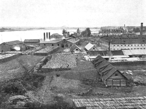

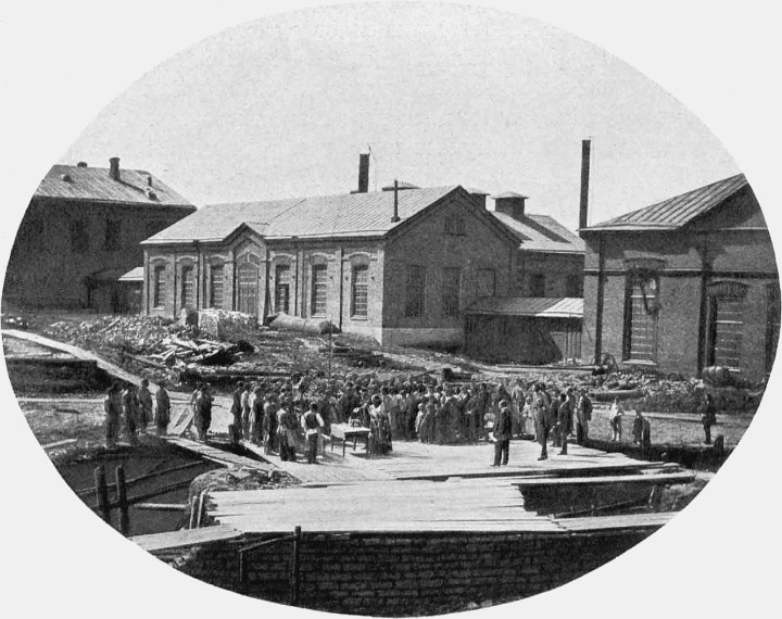

Общий вид завода
Общий вид завода.

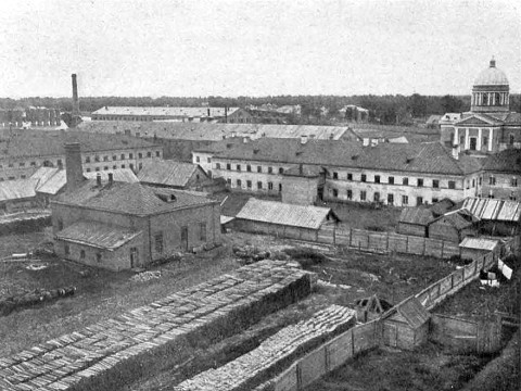

Императорская Александровская мануфактура
Императорская Александровская мануфактура.

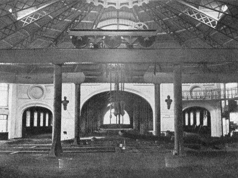

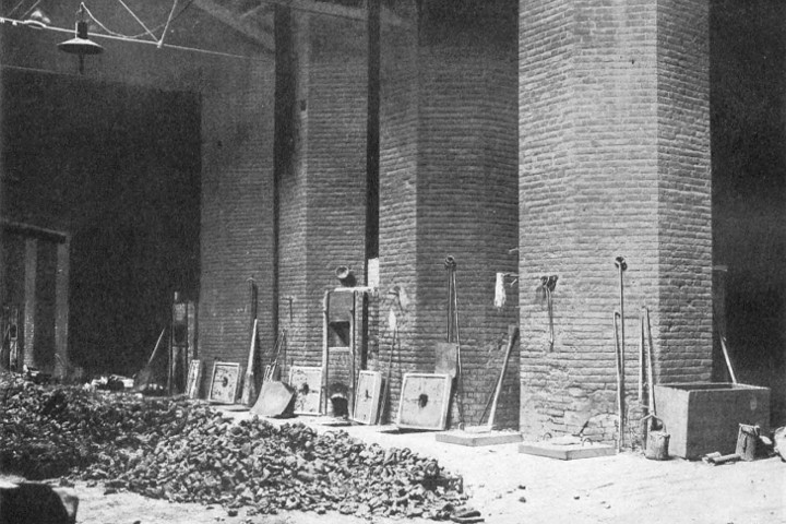

Чугунолитейная
Чугунолитейная.

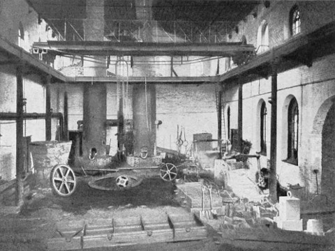

Здание сталелитейной имело два этажа. Второй этаж состоял из литейного зала, в котором велась отливка стали, и двух крыльев, примыкавших с противоположных сторон к залу. Для большого удобства переноски как тиглей, так и самой шихты, здание сталелитейной и тигельной мастерских соединены между собой галлереей. Молотовая мастерская состояла из двух отделений; первое отделение заключало в себе 2 паровых молота, в 3 и 5 тонн, второе — 2 паровых молота в 15 и 35 тонн для отковки орудий большого калибра. Пушечно-отделочная мастерская заключала в себе: 4 больших токарных станка для обточки орудий, 1 станок для обточки и сверления чугунного кожуха и для обрезки прибылей у орудий, 11 станков для сверления канала, 2 станка для обточки цапф, 1 станок для строгания между цапфами, 2 станка для нарезки канала в орудиях, 1 металлострогательная машина для бойков, 1 двойной долбёжный и сверлильный станок для приготовления запалов, подвижной кран, двигающийся по длине мастерской, 40-сильная паровая машина.

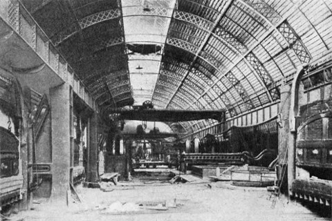

Сталелитейная
Сталелитейная.

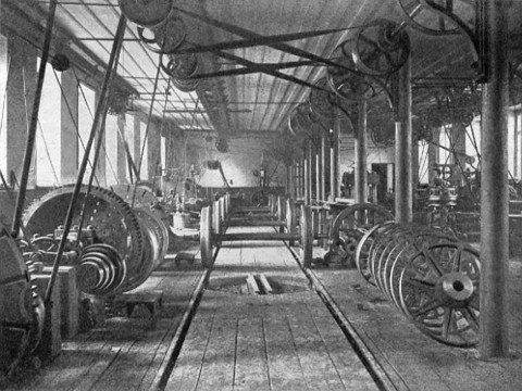

Мастерская вагонных колёс
Мастерская для изготовления вагонных колёс
системы Манзеля и железных.

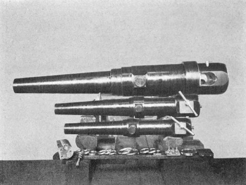

Стальные орудия
Стальные 6-дм., 9- и 4-фунт. орудия: первое скреплённое,
а последние нескреплённые кольцами.

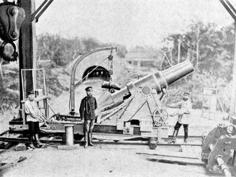

9-дм. мортира
9-дм. мортира.

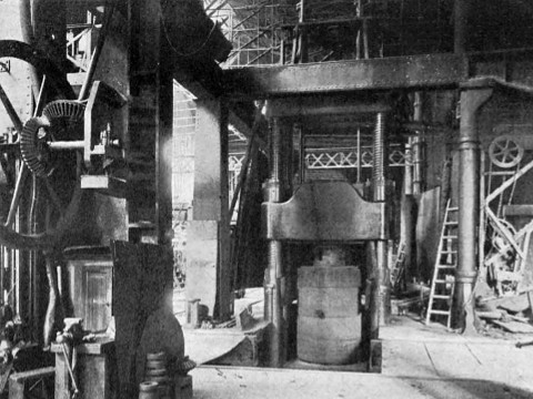

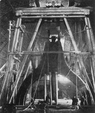

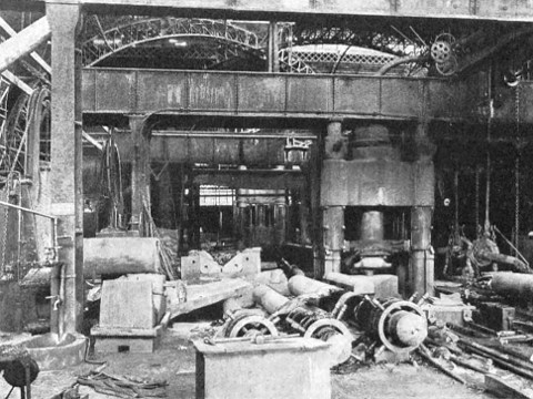

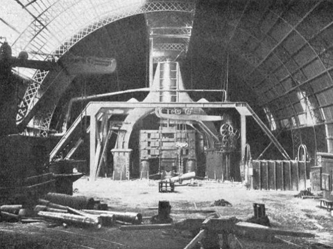

50-тонный молот
50-тонный молот.

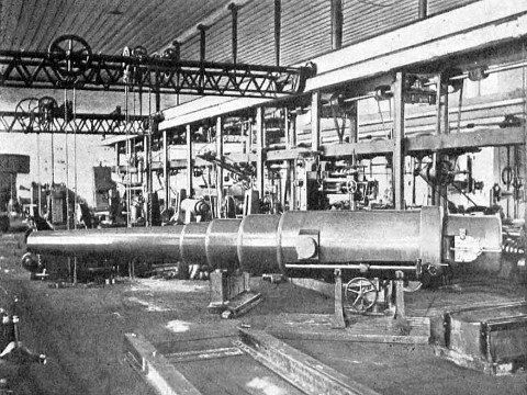

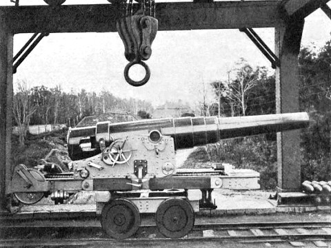

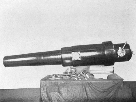

8-дм. орудие
Стальное 8-дм. орудие, скреплённое кольцами.

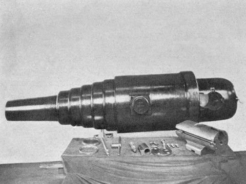

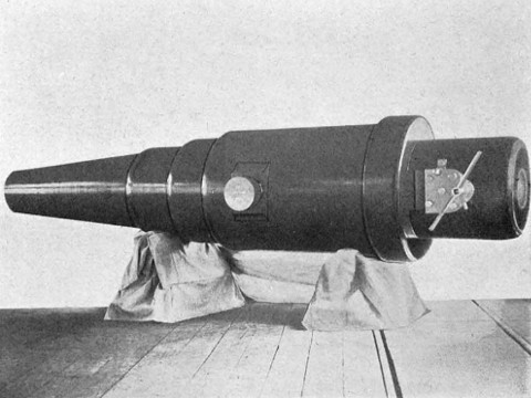

9-дм. орудие
Стальное 9-дм. орудие, скреплённое кольцами.

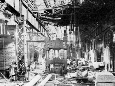

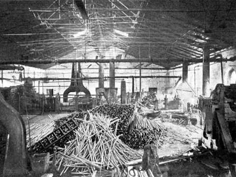

Бессемеровская мастерская
Бессемеровская мастерская.

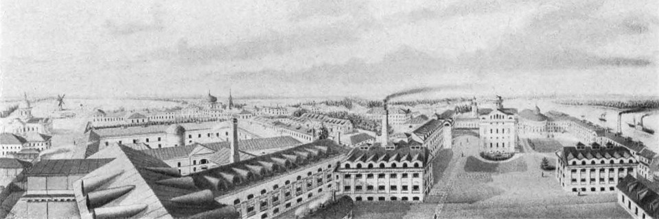

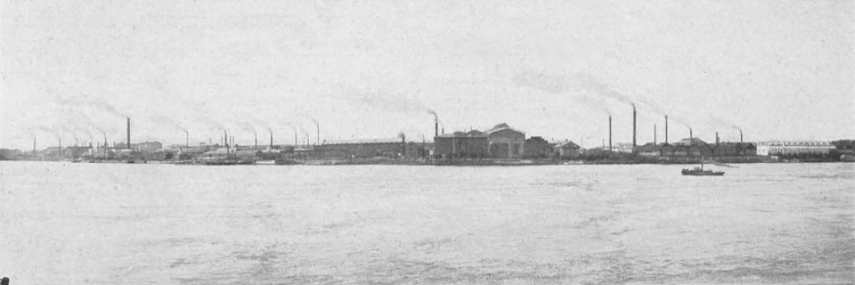

Общий вид завода
Общий вид завода конца 60-х годов.
Общий вид завода

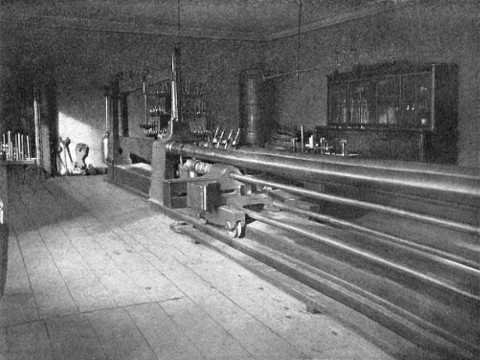

Сталепробная машина
Сталепробная машина.

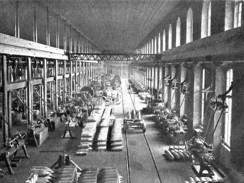

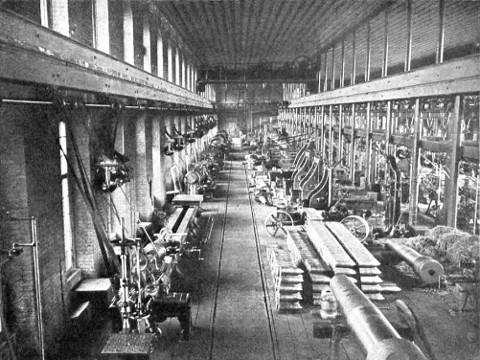

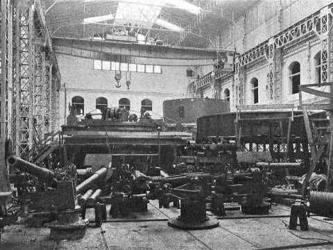

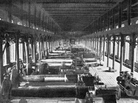

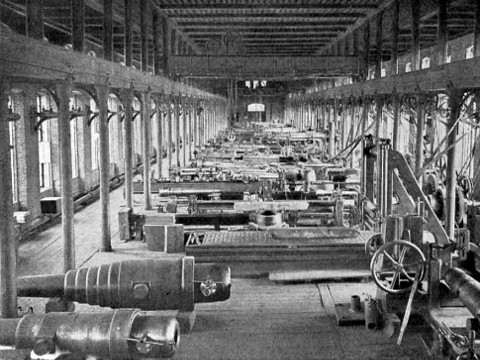

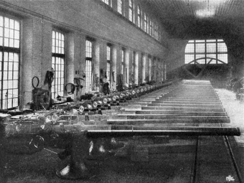

Пушечноотделочная № I
Пyшечноотделочная № I с одного конца мастерской.
Пyшечноотделочная № I с другого конца мастерской.
За первые шесть лет существования станочной мастерской (к концу 1879 года), было изготовлено: для Морского [31] ведомства — 148 станков, из них 5 — 12-дм., 8 — 11-дм., 41 — 8-дм. и 94 — 4-фунт.; для Сухопутного ведомства — 157 лафетов, из них 17 — 11-дм., 134 — 9-дм. мортиры и 6 — 2½-дм. пушки Барановского.

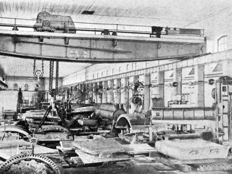

Пушечноотделочная № II
Пyшечноотделочная № II с одного конца мастерской.

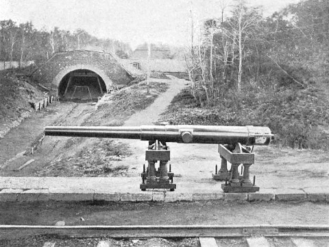

9-дм. орудие
9-дм. дальнобойное орудие морской артиллерии.
6-дм. орудие
6-дм. дальнобойное орудие морской артиллерии
в 28 калибров длиною.
К этому времени выяснился следующий недостаток орудийной стали — выгорание стен канала от действия пороховых газов, каковой недостаток приводит к тому, что орудие, благодаря повреждению стен канала, выдерживает меньший срок службы, тогда как остальное тело орудия и затвор остаются годными для дальнейшей службы. Сознавая этот недостаток, начальник Обуховского завода А. А. Колокольцов вместе с главным техником Р. В. Мусселиусом [33] пришли к мысли обращать внутреннюю, ближайшую к каналу часть орудия в независимую от всей массы его, т. е. открыли способ делать канал орудия вставным, что значительно удлиняет срок службы орудия. Так 6- и 9-дм. орудия, выдержавшие после вставления внутренних труб ещё 455 выстрелов, были с огромным успехом экспонированы на филадельфийской выставке 1876 года как доказательство замечательного усовершенствования в конструкции заряжающихся с казённой части стальных орудий.

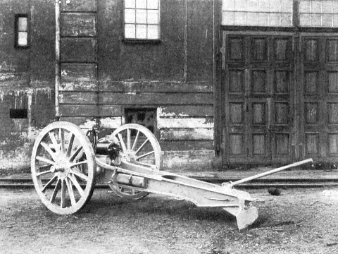

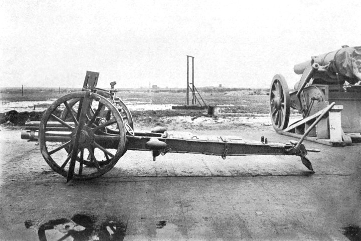

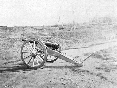

4-фунт. орудие
4-фунт. лёгкое дальнобойное орудие полевой артиллерии.
Пресс Витворта
Пресс Витворта.
12-дм. орудие
12-дм. дальнобойное в 30 калибров орудие морской
артиллерии
и лёгкое дальнобойное орудие с затвором Банжа.
42-линейное орудие
42-линейное дальнобойное орудие осадной артиллерии
в 35 калибров длиной.

Первыми дальнобойными орудиями большого калибра, появившимися в России, были 11,02-дм. (28-см.).
После опытов с этой пушкой Главное артиллерийское управление заказало в 1877 году заводу 11-дм. орудия нового чертежа, по образцу дальнобойных Круппа. С этого времени завод и стал изготовлять 11-дм. орудия, известные под названием 11-дм. пушек образца 1877 года.
Первое 12-дм. дальнобойное орудие в 30 калибров было изготовлено Обуховским заводом в 1880 году, вес его с замком 2.600 пудов.

По своей инициативе Обуховский завод изготовил одну 42-линейную в 75 пуд. пушку, после чего заводу было заказано Военным ведомством 100 таких пушек для осадной артиллерии.

Главное внимание сталепушечных заводов сосредоточивалось, преимущественно, на улучшении качеств орудийного металла, и в этом отношении Обуховский завод шёл впереди других.
В целях дать ещё большую начальную скорость снаряда, было решено увеличить длину орудий, и вопрос о производстве 12-дм. орудий в 40 калибров для Обуховского завода был решён в утвердительном смысле.
В 1892 году завод представил чертежи 12-дм. орудия в 40 калибров — вес орудия 2.583 пуда. В марте 1895 года произошло испытание стрельбой первой 12-дм. в 40 калибров пушки.
Одновременно с вопросом о сохранении в русском флоте 12-дм. калибра было решено ввести в вооружение судов орудия промежуточных калибров между 12-дм. и 9-дм., 10-дм. калибр был принят. В 1892 году А. Ф. Бринк представил чертёж этого орудия в 45 калибров, и в том же году завод получил заказ на 10 таких орудий. [42]
С появлением на судах иностранного флота 13½-дм. пушек Обуховский завод получил заказ на пробную 13½-дм. пушку.

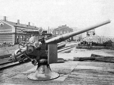

С 1888 года установилось производство установок для 47-мм и 37-мм скорострельных пушек.
Около этого времени на Обуховском заводе стали изготовляться и установки для 37-мм пушек чертежа В. А. Алексеева.
В 1892 году было установлено производство станков 6-дм., 120-мм и 75-мм патронных пушек Канэ.
Для закрытой установки 6-дм. патронных пушек в 45 калибров длиной в русском флоте были приняты башни системы капитана В. А. Алексеева.
В числе проектов установок, выработанных на Обуховском заводе, заслуживают внимания установки для 47-мм и 75-мм орудий системы капитана А. П. Меллера. Взамен пружин в них применён воздушный накатник, который компактнее, прочнее и не зависит от всей остальной работы станка. Вес и стоимость установки капитана А. П. Меллера вдвое меньше, сравнительно с прежними.

Прессы
Пресс в 3.000 т и пресс в 7.500 т.
Пресс в 1.500 т
Пресс в 1.500 т.
Бронеотделочная
Бронеотделочная.
Бронелитейная и бронезакалочная
Бронелитейная и бронезакалочная.

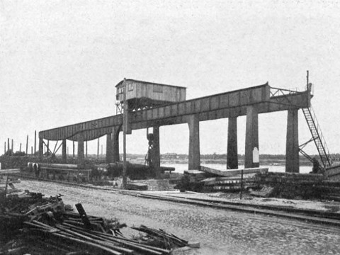

Береговой кран
75-тонный береговой кран.

Бронебойный снаряд для 12-дм. в 40 калибров орудий.
Бронебойный снаряд для 10-дм. в 45 калибров орудий.
8-дм. и 6-дм. в 45 калибров бронебойные снаряды.

3-дм. горная пушка
3-дм. горнаяi пушка.
Ниже следует перечень конструкций различных артиллерийских предметов, выработанных Обуховским заводом: [54]
3-дм. горная пушка, проектированная полковником бароном М. Ф. Розенбергом и капитаном Я. Н. Перепёлкиным. 124 орудия этой системы, изготовленные Обуховским заводом, удачно действовали в Русско-японскую войну.
48-лин. гаубица
48-лин. полевая гаубица.
48-линейная полевая гаубица, проектированная полковниками А. П. Меллером, М. Ф. Розенбергом и капитаном Я. Н. Перепёлкиным. Из числа конкурировавших русских и иностранных систем 48-линейных гаубиц для батарей были испытаны системы Обуховского завода, Путиловского и завода Круппа, причём система Обуховского завода оказалась наиболее удачной.

М. З. Шеманов

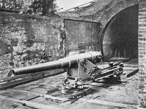

Первое 12-дм. в 52 калибра орудие
Первое 12-дм. в 52 калибра орудие.

Электрическая печь вместимостью 3½ тонны обслуживается двумя турбо-альтернаторами по 330 кВт каждый системы Рато. При электрической печи вновь построена мартеновская основная печь на магнезитовом поду вместимостью в 5 тонн, служащая, главным образом, для приготовления жидкого металла, переливаемого в электрическую печь для дальнейшего ведения в последней необходимых процессов очистки стали от вредных примесей. Электролитейная мастерская может производить в год около 200.000 пудов стали в слитках. По окончательным результатам, полученным Обуховским заводом [63] как в отношении механических испытаний, так и в отношении количества выхода годных изделий, электросталь оказалась в большинстве случаев не хуже, а в некоторых случаях значительно лучше тигельной стали. Из электрической печи получается высокого качества быстрорежущая сталь-самозакалка, которую раньше не удавалось получить в тиглях. Стоимость самозакалки почти в два раза дешевле покупной такой же стали, стоимость же электростали в слитках оказалась в три раза дешевле тигельной. В настоящее время электросталь уже вполне завоевала все права на суицествование. Изготовляемые из электростали бронебойные снаряды дали удовлетворительные результаты на Морском полигоне, 3-миллиметровые щиты для лафетов 3-дм. орудий с успехом изготовлены из этой стали.
Электросталелитейная
Электросталелитейная мастерская.

Тигельные горны
Тигельные горны.

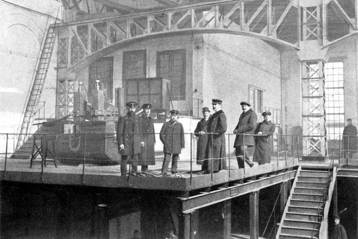

Сооружения в, г, д и е освящены и пущены в ход 9 февраля 1912 года в присутствии товарища морского министра, правления, членов Государственной Думы и других высокопоставленных лиц. [65]
Освящение IX отделения пушечной мастерской
Освящение IX отделения пушечной мастерской.

Отделение станочной мастерской
Отделение станочной мастерской для сборки башен.
ж) каменная пристройка котельной мастерской. Мастерская оборудовалась гидравлическим прессом в 600 т для штамповочных работ. В той же мастерской введены: с 1911 года впервые в России ацетиленовая сварка и резка металла, с 1912 года пневматическая клёпка.

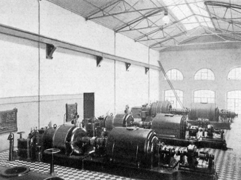

Центральная электрическая станция будет оборудована паротурбогенеторами трёхфазнаго тока в 50 приодов при напряжении в 6.100 В, питающими током три пункта, в которых будут установлены подстанции с преобразователями, дающими ток постоянный в 220 В, и трансформаторами в 6.000/525 В. По окончании всего оборудования все паровые машины, находящиеся в механических мастерских для привода трансмиссий кранов, а также паровые машины малых электрических станций будут сняты, и тогда будет выполнена идея централизации движущей силы. [67]
Паротурбогенераторы
Паротурбогенераторы.

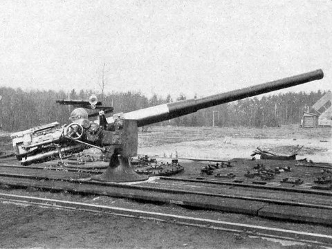

2½-дм. зенитное орудие

Механические средства пушечной мастерской (в одной пушечной мастерской 405 станков) могут выпускать в год до 100 орудий крупных калибров, орудий средних калибров до 230 орудий, орудий мелких калибров до 130 штук. Отжигательная мастерская имеет 16 вертикальных печей, 8 горизонтальных печей. Баки ёмкостью до 5 тыс. пудов. [73]

Электрических моторов для одиночных приводов и трансмиссий установлено 334 шт. общей мощностью в 3.684 л. с., из них:
54 мотора постояннного тока в 220 вольт от 1 до 140 л. с. общей мощностью 1.833 л. с.
115 моторов постоянного тока в 110 вольт от 1/8 до 46 л. с. общей мощностью 982 л. с.
165 моторов трёхфазного тока в 500 вольт от 1 до 150 л. с. общей мощностью 869 л. с.

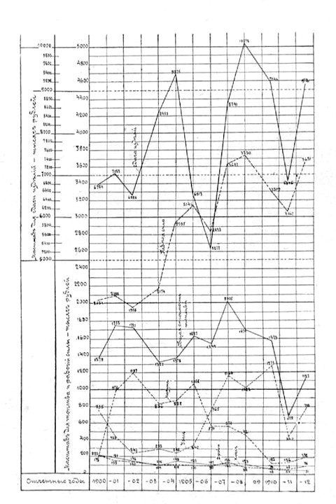

Диаграмма стоимости топлива, рабочей силы и сдачи изделий
Диаграмма стоимости топлива, рабочей силы и сдачи изделий.
