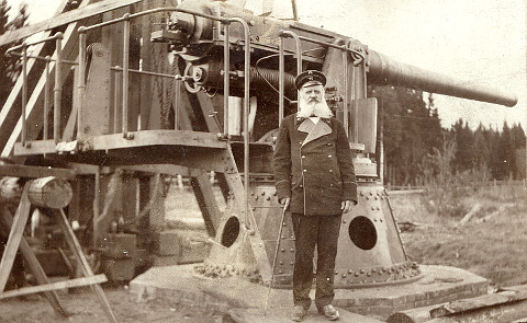

6-дм. береговая скорострельная пушка Канэ в 45 калибров длиной
Строльман С. А. у береговой 6-дюймовки Пермского завода
Горный начальник Пермских пушечных заводов
Сергей Алексеевич Строльман у 6-дм. береговой пушки
системы Канэ выпуска ППЗ.
Снимок сделан вероятно в начале XX в. — С. А. Строльман
командовал заводами с 1897 по 1908 г.
(ГКБУ «ГАПК». Ф. р-790. Оп. 1. Д. 3636.)
