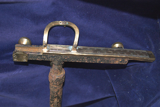

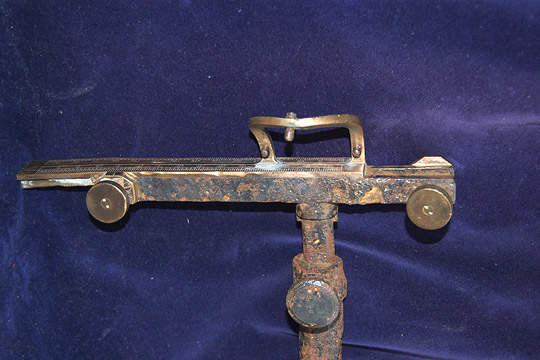

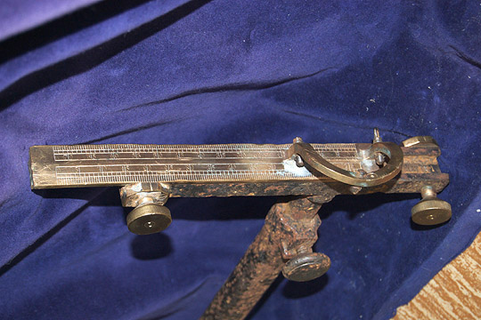

Прицел 10-дм. пушки из экспозиции музея форта «Красная Горка» (пос. Лебяжье). В результате известного взрыва летом 1918 года и за последующие 90 лет пребывания под обломками прицел изрядно пострадал, стальные части намертво приржавели друг к другу, но, благодаря приведенному описанию, разобраться в его устройстве не представляет особого труда.

Для передвижения её служат два барашка № 22 (л. XV, № 15), помещённые на концах поперечной планки.
Барашки № 22 надеты на концы осей № 16 (л. XVI и л. XV фиг. 13) с шестернями: оси имеют два плоских параллельных среза и навинтованные концы, на которые навинчиваются (л. XV, № 15) гайки № 23, удерживающие на месте барашки № 22. Вместе с барашками вращаются шестерни на осях № 16, сцепленные с зубчатой рейкой № 26, закреплённой наглухо в пазу на нижней поверхности подвижной линейки № 25 (л. XVI).
Шестерни на оси № 16 помещены в гнёздах Г на дне продольного паза поперечной планки № 15 (л. XVI). Свободные концы осей № 16 вставлены (л. XV, фиг. 13) в подшипники № 17, помещённые [20] в гнёздах Г поперечной планки. Подшипники № 17 (л. XVI) имеют вид цилиндриков с цилиндрическими гнёздами по оси, в которые входят концы осей № 16; вверху цилиндриков часть боковой поверхности срезана плоскостью; перпендикулярно к осям подшипников имеются навинтованные гнёзда для винтов № 18, удерживающих подшипники на месте. На боковых гранях поперечной планки, спереди и сзади на обоих концах её (в местах, где помещены барашки), прикреплены (л. XV, № 15) помощью 4 винтов № 21 два указателя №№ 19 и 20. На концах нижней грани поперечной планки ввинчены два винта № 24, выступающие своими верхними концами над дном продольного паза поперечной планки и служащие для ограничения передвижения подвижной линейки в ту и другую сторону.
Подвижная линейка № 25 (л. XVI) составляет одно целое с дугой, на которой натянуты крестообразно металлические волоски: два № 27 вертикально и один № 28 горизонтально, образующие собою целик.
Для закрепления концов вертикальных волосков служат 4 костылька №№ 29 и 30 с нажимными гайками № 31. Нижние концы вертикальных волосков пропущены через отверстия а в подвижной линейке № 25 и удерживаются в них узелками.
На верхней поверхности подвижной линейки, вдоль обоих краёв её, нанесены деления в полулиниях с обозначением линий от 0 до 70. На ближайшем к наводчику крае линейки счёт делений идёт от 0 вправо, а на дальнем справа на лево. На нижней поверхности подвижной линейки № 25 имеются: посредине прямой продольный паз Д, в который наглухо вжата зубчатая рейка № 26, и по бокам два узких продольных паза Е, начинающиеся один с левого, а другой с правого конца линейки и недоходящие до противоположных концов её. Пазы Е служат для входа концов винтов № 24 (л. XV, № 15), препятствующих полному выдвиганию подвижной линейки из поперечной планки. На боковой, ближайшей к наводчику грани подвижной линейки № 25 (л. XVI), которой последняя входит в паз поперечной планки, имеются близ концов два продольных паза; в этих пазах укреплены винтами № 33 плоские пружинки № 32, [21] удкрживающие подвижную линейку от слишком свободного перемещения.
