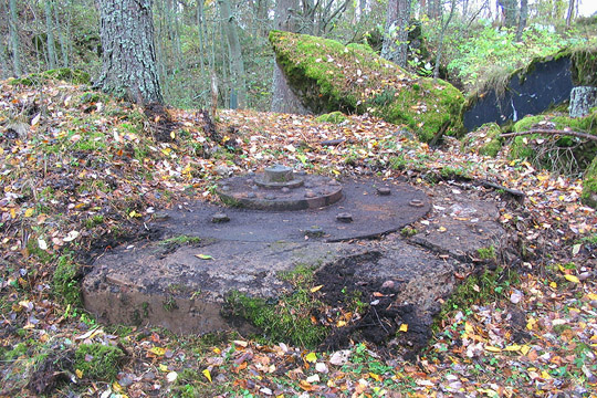

Основание 10-дм. пушки на станке генерал-майора Дурляхера, форт «Ино» Кронштадтской крепости. Здесь сохранился верхний установочный круг, накладная плита и тумба-шворень, центральный установочный болт срезан.

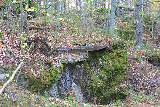

Другое основание на правом фланге той же батареи. Бетон основания расколот и видно фрагмент кольцевого рельса и чугунную колоду, по которой он уложен.

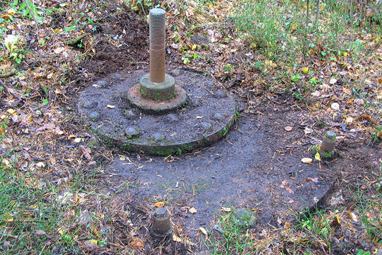

Верхний установочный круг № 764 (XXXIV, фиг. 46) железный: он склёпан с железной накладной плитой № 765. В центре его (и накладной плиты) имеется круглое отверстие для тумбы-шворня № 767, а у краёв цилиндрические отверстия для боковых установочных болтов № 771. Кроме того в верхнем установочном круге (л. XXXIV, фиг. 47) расположено 12 одинаковых навинтованных отверстий a и b, из них шесть отверстий a расположены по кругу диаметром 69½ дм. и шесть отверстий b по кругу диаметром [85] 54½ дм. Отверстия a и b предназначены для ввёртывания в них направляющих стержней с роликами для поворотного круга.
Если основание назначается для 11-дм. пушек обр. 67 или 77 гг., то указанные стержни ввёртываются в отверстия a, а в отверстия b ввёртываются пробки. Если же основание предназначается под лафеты для 10-ти дм. пушек или 11-ти дм. мортир, то направляющие стержни с роликами ввёртываются в отверстия b, а в отверстия a ввёртываются пробки.
Основание 11-дм. пушки на станке Дурляхера, форт «Ино» Кронштадтской крепости. Верхний установочный круг, накладная плита, тумба-шворень и центральный установочный болт. Направляющие стержни с роликами ввёрнуты во внешний ряд отверстий по диаметру 69½ дм.

Шворень тумба № 767 цилиндрическая, снабжена фланцем ближе к верхнему краю, разделяющим её на две части. Верхняя часть входит в шворневую воронку поворотной рамы и служит ей осью вращения, а нижняя часть в отверстие верхнего установочного круга.
Нижняя часть тумбы нарезана, и на неё, по вставлении в верхний установочный круг, навёрнута гайка № 768 с двумя углублениями г; для того, чтобы гайка не свёртывалась, она скреплена с хвостом тумбы стопорным винтиком № 769. По оси тумба имеет сквозной канал, через который проходит центральный установочный болт № 770.
Центральный установочный болт № 770 трёхдюймовый, проходит через нижний установочный круг и через канал тумбы-шворня. Внизу он снабжён квадратной головкой, выше которой часть болта, приходящаяся в отверстие нижнего круга, квадратного сечения для устранения вращения его при навёртывании на него гайки и контргайки. Поверх нижнего установочного круга в центральный болт вставлен шплинт № 775.
На выходной конец центрального болта поверх шворневой воронки поворотной рамы насажен контрбуфер, шайба № 776 и навёрнуты гайки № 777 и контргайка № 778.

Круговой рельс № 793 (л. XXXIV, фиг. 48) под катки поворотной рамы и под передние катки полуцилиндрического прикрывающего щита стальной и состоит из нескольких частей, прикреплённых винтами № 795 к чугунной колоде № 794, залитой в бетонном основании. Колода состоит из 8 отдельных частей.
Круговая полоса № 796 (л. XXXIV, фиг. 49) под задние катки полуцилиндрического прикрывающего щита состоит из 8 отдельных частей и прикреплена к основанию шурупами № 797.
Колодка под круговой рельс и круговая полоса под задние катки [87] станка залиты в бетонном основании заподлицо с верхней поверхностью основания.
