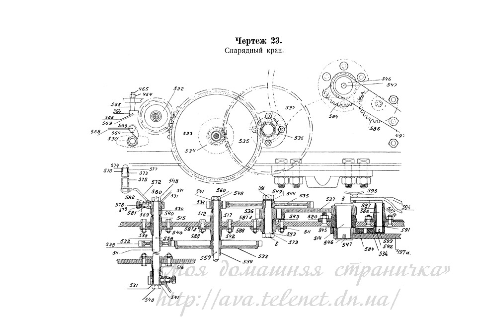

Чертёж 23 — Снарядный кран.
Снарядный кран (стрела станков 20°). 464 — стержень с ушком к качающемуся рычагу (463); 465 — шарнирный стержень в ушки; 497а — рычаг стрелы крана, правый и левый; 511 — передняя ось ворота снарядного крана; 512 — то же, задняя ось; 514 — то же, задняя короткая ось; 515 — подшипник к оси (511), правый; 516 — то же, левый; 517 — подшипник к оси (512), правый; 520 — то же, к оси (514); 530 — храповое колесо на правый конец оси (511); 531 — кольцо на ось (511) для рукоятки; 532 — шестерня на ось (511); 533 — зубчатое колесо на ось (512); 534 — шестерня на ось (512); 535 — зубчатое колесо на ось (513); 536 — шестерня на ось (513); 537 — зубчатый сектор на ось (514); 538 — упорное кольцо на ось (511); 539 — упорное кольцо на ось (512); 540 — шайба на ось (511); 541 — шайба на выходной конец оси (511 и 512); 542 — шайба на ось (512) к зубчатому колесу; 543 — шайба на ось (513); 544 — шайба на выходной конец оси (513); 545 — шайба на ось (514); 546 — корневая шайба на ось (514); 547 — винт к шайбе (546); 548 — гайка к оси (511 и 512); 549 — гайка к оси (513); 558 — шплинт к упорному кольцу (538); 559 — то же, к кольцу (539); 560 — шплинт к гайке (548); 561 — то же, к гайке (549); 564 — собачка к храповому колесу (530); 565 — ось для собачки (564); 568 — шайба к оси (565); 569 — винт к шайбе (568); 572 — рычаг рукоятки крана к оси (511); 573 — стержень к рычагу (572); 574 — шайба к стержню (573); 575 — муфта к стержню (573); 576 и 577 — медные кольца к муфте (575); 578 — стопорный стержень к рукоятке; 579 — пуговка на стержень (578); 581 — спиральная пружина на стержень (578); 582 — упорная коробка к рукоятке; 584 — зубчатый сектор на корневой конец стрелы; 585 — зубчатый сектор; 586 — кривошип; 587 — подшипник к кривошипу (586); 587а — втулка в подшипник (587); 587б — болт для подшипника (587); 588 — гайка к болту (587б); 591 — шайба к кривошипу; 592 — корневая шайба к кривошипу; 593 — винт к шайбе (592); 594 — шатун; 595 — барашек со стержнем к шатуну (594).
