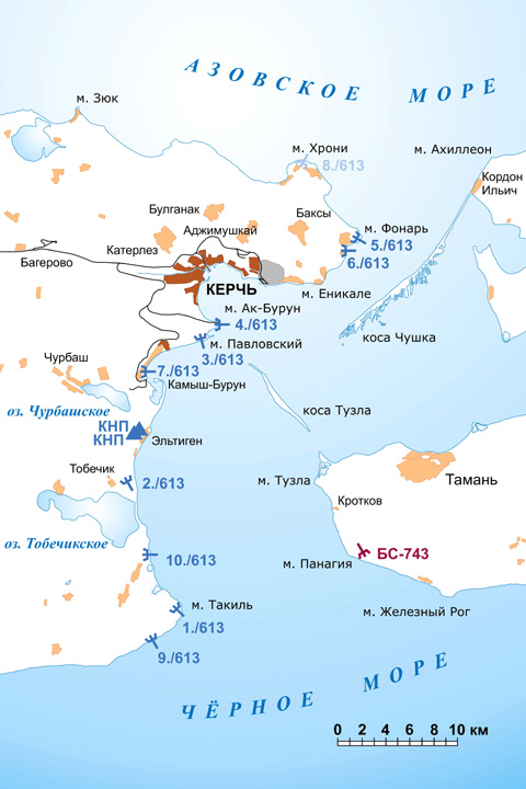

![Схема расположения батарей MAA 613 Схема расположения батарей MAA 613](MAA613_layout.jpg)

Судя по приведенным в работе А. Я. Кузнецова [2] данным, к ноябрю 1943 г. в состав MAA 613 входило девять батарей, а именно:
- 1./613 четыре 150-мм пушки SK C/28 на мысе Такиль;
- 2./613 четыре 173-мм пушки у селения Тобечик;
- 3./613 три советских 130-мм пушки Б-13 на Павловском мысу;
- 4./613 три советских 76,2-мм пушки на мысе Ак-Бурун;
- 5./613 две советских 102-мм пушки на мысе Фонарь;
- 6./613 три 75-мм пушки SK 16 у посёлка Жуковка;
- 7./613 четыре 76,2-мм пушки над Камыш-Бурунской бухтой;
- 9./613 четыре 122-мм пушки в 3 км юго-западнее мыса Такиль;
- 10./613 четыре 76,2-мм пушки в 1 км северо-восточнее деревни Яныш-Такил;
На мысе Хрони предполагалось разместить батарею 8./613, но в конце октября 1943 г. её матчать (2 85-мм пушки) была уничтожена в ходе авиаудара по станции Багерово. Кроме того, дивизион располагал нештатными «эрликонами» и пулемётами, которыми в начале декабря усиливались огневые средства в районе Керченского порта на Генуэзском молу.

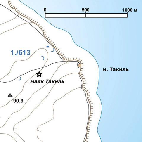

Батарея 1./613 на мысе Такиль

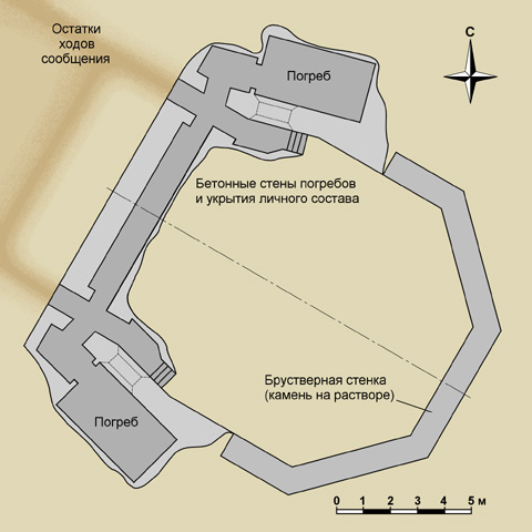

Огневая позиция батареи расположена по гребню возвышенности в направлении с юго-запада на северо-восток, постепенно понижаясь к левому флангу. Говорить о какой-то основной директриссе батареи достаточно трудно, поскольку из трёх осмотренных двориков каждый посажен под своим углом по азимуту. Но правофланговый и левофланговый дворики расположены так, чтобы встречать основную угрозу со стороны входа в Керченский пролив из Чёрного моря. Находящийся же между ними дворик, по всей видимости, строился позже и развёрнут как раз на мыс Панагия, где с октября 1943 г. появился основной противник немецкой батареи советская артиллерийская группа, а в декабре вошла в строй береговая батарея № 743. Хотя на местности можно увидеть три сохранившихся орудийных дворика, большой промежуток между крайним правофланговым и следующим двориками наводит на мысль, что между ними могло располагаться ещё одно орудие, может и не обеспеченное фортификационно подозрительно большие воронки и развалы камней там есть. И действительно, батарея сначала была трёхорудийной, четвёртое орудие вошло в строй 20 ноября 1943 г. Дворики представляют собой площадки шириной чуть более 10 м, прикрытые с фронта брустверной стенкой из камня на растворе толщиной 1 м и высотой 1,2 м. На месте орудийных оснований по центру дворика остались только небольшие оплывшие ямы, никак не позволяющие идентифицировать модель установленных орудий.
Единственный момент, который хотелось бы уточнить, в своих воспоминаниях С. Ф. Спахов, командир нашей 743-й батареи, расположенной на таманском берегу, называет немецкую батарею на мысе Такиль 155-миллиметровой (см. вариант 1 и вариант 2). 155-мм пушки у немцев в береговой обороне были это бывшие французские 15.5 cm Feldkanone 418 (f), но они состояли на вооружении армейских подразделений, а не флотских, и, как правило, устанавливались на специальных поворотных столах на обширном бетонном основании. В качестве примера такого основания можно привести 6-орудийную батарею на территории музея-заповедника «Херсонес Таврический» в Севастополе. К тому же за немецкие 150-мм пушки говорит немецкая же головная мастичная пробка, найденная у левофлангового дворика, такой пробкой закрывалось отверстие для взрывателя в головной части снаряда.*)
Левофланговый дворик при некоторой доле фантазии позволяет представить, как могла бы выглядеть батарея, если бы её успели достроить. Все дополнительные постройки два погребка по бокам дворика и соединяющая их галерея возводились уже из бетона, но работы остались незакончены, набиты только стены. Погребки размером 2,2 x 4 м через небольшие тамбуры соединялись с галереей, имевшей два выхода внутрь дворика и два наружу. Боеприпасы из погребков предполагалось подавать через окна, соединявшие погребки и выходы из галереи во дворик. Галерея могла использоваться как укрытие для личного состава, куда можно быстро «нырнуть» во время внезапного обстрела. Причина, по которой постройка не была завершена, скорее всего находилась на противоположной стороне пролива: бетон недостроенных погребков имеет следы боевых повреждений. У С. Ф. Спахова описано, как его батарея неоднократно вступала в бой с немецкой батареей на мысе Такиль, и, как видно, не безрезультатно. Заниматься капитальным строительством в боевых условиях было невозможно, и даже этот дворик остался незаконченным.
В тылу левофлангового дворика есть ещё одно небольшое сооружение, которое скорее всего можно принять за простенький наблюдательный пункт: три железобетонных стены с перекрытием, под самым перекрытием одна смотровая щель, направленная на пролив. Перед средним из двориков сохранилось несколько окопчиков, инженерное оборудование огневой позиции когда-то дополняла сеть ходов сообщения, но от них остались только слабо читаемые следы.

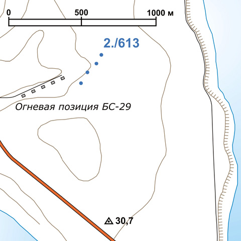

Батарея 2./613 у селения Тобечик (ныне Челядиново)
Батарея 2./613 имела закрытое расположение и находилась практически рядом с огневой позицией советской 180-мм батареи БС-29, укрываясь в той же складке местности. Лучшее место в плане закрытия по основной директрисе занимала 29-я батарея, немцы же решили расположить свою батарею чуть в стороне, там закрытие было хуже, но и мёртвые зоны гораздо меньше. Четыре орудийных основания размещены парами с небольшим уступом, основная директриса 120°, расстояния между орудиями везде разные и находятся в пределах от 55 до 70 м. Судя по конструкции оснований, орудия стояли на одной из модификаций морских станков на центральном штыре, то есть по всей видимости это были четыре 173-мм (по германской классификации 17-см) орудия SK L/40, разработанные в самом начале XX в. как средний калибр для броненосцев типа «Брауншвейг» и «Дойчланд».
В ходе боёв на Эльтигенском плацдарме в ноябре декабре 1943 г. эта батарея, как можно предположить, доставляла немало неприятностей нашим десантникам (скорее всего, это на её счёт следует отнести серьёзную отметину на покрытии немецкого же КНП над Эльтигеном, где располагался командный пункт полковника Гладкова), становясь в свою очередь целью ответных действий. 1 декабря в ходе авиаударов «илов» 230-й штурмовой авиадивизии было выведено из строя одно из орудий.
К настоящему времени более-менее сохранилось основание левофлангового орудия, рядом с ним находится изрядно повреждённое небольшое железобетонное сооружение вроде двух поставленных друг напротив друга ящиков, которое скорее всего использовалось для хранения боеприпасов первых выстрелов. К орудиям ведут заметные на местности остатки ходов сообщения, рядом с каждым двориком видны оплывшие ямы погребов и укрытий.

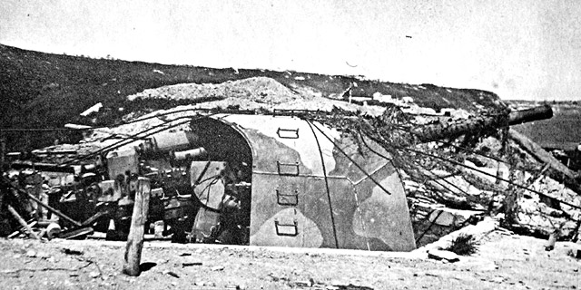

Об этих батареях, расположенных на территории Керченской крепости, пока можно весьма немного. Батарею 3./613 или какие-то её остатки мы пытались обнаружить, но пока это не удалось возможно, не там искали... Несомненным же свидетельством её существования является приводимый ниже снимок из книги А. Кузнецова [2].
Орудие немецкой береговой батареи 3./613 в районе Павловского мыса
(трофейная советская 130-мм пушка Б-13). Наш снимок 1944 года
