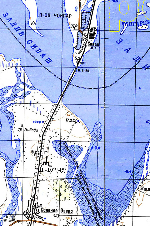

Прежде всего карта местности с обозначенной позицией 10-дм. батареи. Это фрагмент генштабовской километровки, т. е. масштаб 1:100 000, сторона квадрата — 2 км. Станция Таганаш после Великой Отечественной переименована в Солёное Озеро.

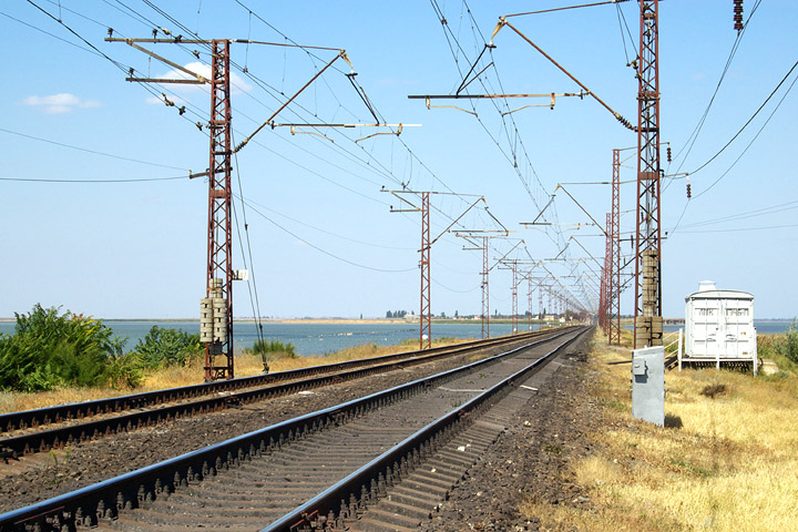

Берег Сиваша
Сивашская дамба

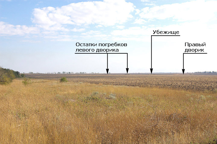

Общий вид на позицию
Общий вид на позицию батареи. Директриса — 10°, батарея расположена на закрытой позиции, на обратном очень пологом склоне второго, если считать от берега Сиваша, небольшого пригорка (см. карту). Два орудийных дворика окружены земляным бруствером, по бокам к дворикам пристроены небольшие погребки. Сохранился только правый дворик, бруствер левого сгребли внутрь дворика, а сам дворик распахали, погребки взорваны и представляют нагромождение бетона и камня. Если посчитать левый дворик идентичным правому, то расстояние между орудиями получается ~138 м. По центру между двориками расположена, как мы определили, казарма-убежище.

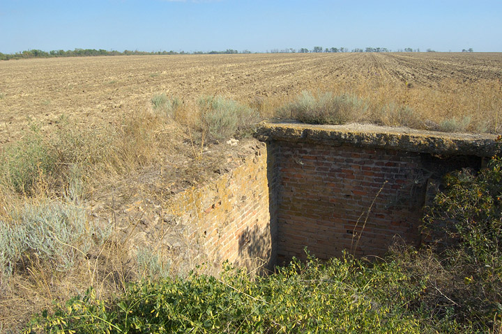

Остатки убежища
Сохранившийся фрагмент казармы. Стены сложены из кирпича, причем создается впечатление, что материал брали какой придётся: и красный рядовой, и немного огнеупора, и плинфа, и переобожжённый до синевы из печных дымоходов... То есть могли где-то просто дом разобрать для нужд военного времени. Толщина стен 70 см, покрытие — железобетонные плиты толщиной 20 см, армирование — гладкий пруток. Вот такое железобетонное убежище, которым одни красные командиры очень любили пугать других красных командиров. Плиты покрытия сняты, осталась только та, что лежит на напольной стене. О казарменной сущности этой постройки говорит оконный проём, сохранившийся в остатках тыльной стены. Большая часть тыльной стены опрокинута внутрь постройки.

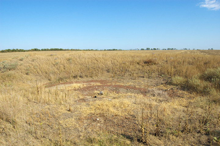

Вид на правый дворик
Общий вид на правый дворик. Основание заглублено примерно на метр по отношению к окружающей местности. Как представляется, слева от орудия был снарядный погребок, справа — зарядный (он, как более взрывоопасный, отодвинут чуть подальше от пушки, да и таскать полузаряды проще).

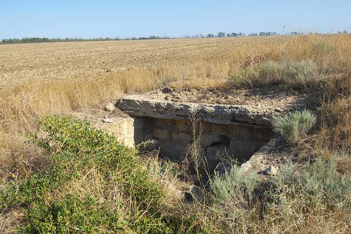

Снарядный погребок
Снарядный погребок. Стены сложены из колотого камня, толщина — 60 см, покрытие — железобетонные плиты толщиной 30 см. Причем не монолит, а именно плиты, отливавшиеся в опалубку, поставленную поверх стен. Те плиты, что лежали на боковых стенах, сдернуты, осталась только одна, опирающаяся на фронтальную стену. Видно, там и площадь сцепления больше, и арматура как-то со стеной связана. Армирование — гладкий пруток диаметром около 10 мм, скорее всего 3/8 дюйма, и мелкая металлическая сетка, натянутая на стальную полосу по периметру плиты снизу.
Правый орудийный дворик
Собственно, правый орудийный дворик. Основание бетонное, без тумбы, расстояние между соседними установочными болтами намеряли ~88 см, что соответствует диаметру по болтам 1765 мм для 10-дм. береговой пушки в 45 калибров обр. 1895 г. Основание не расчищали, потому про диаметр, кольцевой рельс и прочие подробности сказать не могу. Болты срезаны практически по самое не могу. И кто-то ходил там с прибором, потому как по кругу, где были штыри для натягивания цепи горизонального наведения пушки, видны относительно свежие следы копания...

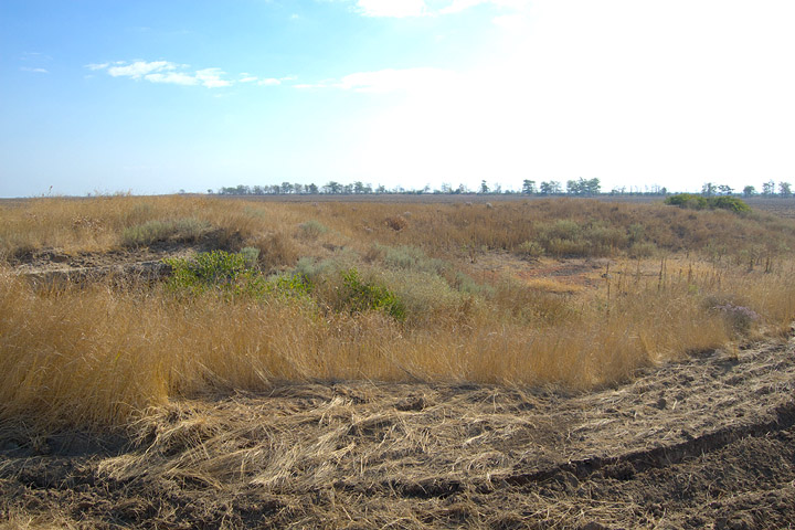

У самого берега Сиваша достаточно много следов полевых укреплений: остатки траншей, окопы под орудия, пара ДОТов. Но тут скорее всего окопы 1944 г. прошли по окопам 1941 г., которые прошли по окопам 1920 г. — короче говоря, наложение эпох. По другую сторону от дамбы есть участок траншеи с прямоугольными траверсами (вроде как первая мировая) с отходящими от нее индивидуальными стрелковыми ячейками (вторая мировая). Но тут еще одна трудность: берег постепенно отступает, и остатки этих укреплений кое-где частично ушли под обрыв, а кое-где уже и целиком...
Остатки полевых укреплений
