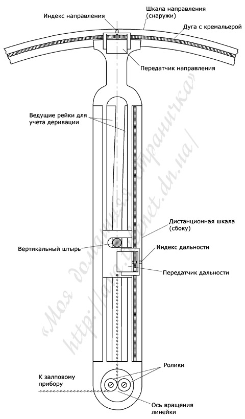

![Центральный прибор Центральный прибор](ris-1.jpg)
Схематическое изображение
центрального прибора
де-Шарьера.

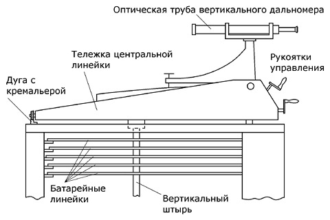

![Батарейная линейка Батарейная линейка](ris-2.jpg)
Батарейная линейка, вид сверху.
Состояла эта система из оборудования центральной станции: центрального прибора и соединённого с ним механически залпового прибора; на каждой из батарей устанавливались два указателя, направления и дистанции, связанные электрически с центральным прибором, а все орудия на батареях снабжались горизонтальными и вертикальными градуированными дугами для раздельной наводки по делениям в соответствии с полученными значениями на батарейных указателях. Центральный прибор представлял собой основание с системой линеек (алидад), которые могли вращаться в горизонтальной плоскости вокруг своих осей, соответствовавших в определённом масштабе расположению на местности центральной станции и отдельных батарей. Батарейные линейки с помощью ползунов и проходящего через них вертикального штыря, задающего положение точки сосредоточения, были связаны с центральной или ведущей линейкой. Последняя представляла собой достаточно массивную конструкцию с закреплённым на ней вертикально-базным дальномером, через оптическую трубу которого велось наблюдение за целью, и необходимыми рукоятками управления. Направляя центральную линейку на цель и выставляя на ней соответствующую дальность, то есть определяя положение ползуна с вертикальным штырём, вследствие подобия расположения, на батарейных линейках можно было получить полярные координаты цели (направление и дистанция) для каждой из батарей, то есть прибор работал как трансформатор полярных координат. На концах батарейных линеек имелись электрические передатчики направления, передвигавшиеся по круговым кремальерам, на самой линейке по прямым кремальерам двигались связанные с ползунами передатчики дальности. Любое их перемещение отражалось изменением показаний на батарейных указателях. Для наводки орудий у их оснований закреплялись горизонтальные дуги направления, деления которых соответствовали делениям на циферблате указателя направления, а на лафетах устанавливались вертикальные дуги с уровнем и приспособлением, позволяющим приводить нулевую черту шкалы в горизонтальное положение.
Точка рейда, которая соответствовала текущему положению вертикального штыря центрального прибора, получила название точки сосредоточения: если навести орудия всех батарей по дугам согласно показаниям батарейных циферблатов, то все орудия оказались бы направленными в одну точку или сосредоточены. Персоналу центральной станции представлялась возможность простым вращением рукояток своего прибора, безо всяких переговоров с батареями, переносить точку сосредоточения по всему рейду, причем действительное положение этой точки постоянно соответствовало положению вертикального штыря в центральном приборе, а вырабатываемое для каждой батареи направление уже включало в себя и деривационную поправку, соответствующую указываемой в тот момент дистанции.
В центральном приборе также был реализован принцип предсказания, использовались для этого механизмы упреждения. Весь промежуток времени с момента начала сопровождения цели наблюдателем центрального прибора и пуска механизмов упреждения и до момента падения снарядов у цели делился на время наблюдательное и время предсказательное. Предсказательное время определялось на этапе проектирования системы и включало в себя время на наводку орудия и время полёта снарядов с наиболее удалённой батареи. Наблюдательное время определялось как половина предсказательного. Суть подобного разделения заключалась в том, что с момента пуска механизмов упреждения, чтобы продолжать следить за целью, наблюдателю центрального прибора приходилось вращать рукоятки управления втрое быстрее. В результате к концу наблюдательного времени центральный прибор вырабатывал координаты некоторого предсказанного положения цели, которые и передавались на батареи, и с этого момента сопровождение цели временно прекращалось. Одновременно с пуском механизмов упреждения запускался залповый прибор, отмечавший окончание наблюдательного времени (момент предсказания) общим звонком на батареях.
Залповый прибор был связан механически с центральным прибором, соответственно положение залповых контактов в залповом приборе определялось положением выбранной точки сосредоточения, то есть фактически дальностью до цели для каждой батареи отдельно, независимо друг от друга. Каждая из батарей стреляла в свой момент времени, определяемый положением цели относительно батареи, но обеспечивалось одновременное падение у цели снарядов всех батарей в момент прохождения целью предсказанной точки это были так называемые совокупные залпы. Момент залпа отмечался на каждой из батарей автоматическим звонковым сигналом с центральной станции или, при наличии приспособлений для электрического воспламенения зарядов в орудиях, залп происходил автоматически же в надлежащий момент.
Работа на батареях значительно упрощалась: требовалось только зарядить, ввести поправку на боковую составляющую ветра и навести орудия по горизонтальным и вертикальным дугам направления и дистанции в соответствии с полученными значениями. На центральном же приборе после падения снарядов наблюдатель вновь ловил цель в оптическую трубу дальномера, и цикл мог повторяться. При этом каждый залп являлся прицельным, то есть не требовалась пристрелка, что было особенно ценно при стрельбе нескольких батарей.
Центральный прибор также позволял управляющему стрельбой распоряжаться своими батареями: вертикальный штырь, определяющий положение точки сосредоточения, перемещался над картой рейда с нанесёнными секторами стрельбы батарей, что давало наглядное представление о положении точки сосредоточения, а набор выключателей позволял блокировать прохождение сигналов на те или иные батареи. Кроме того, в комплект входила и центральная телефонная станция, с её помощью управляющий стрельбой мог связаться с любой из батарей или со всеми одновременно.

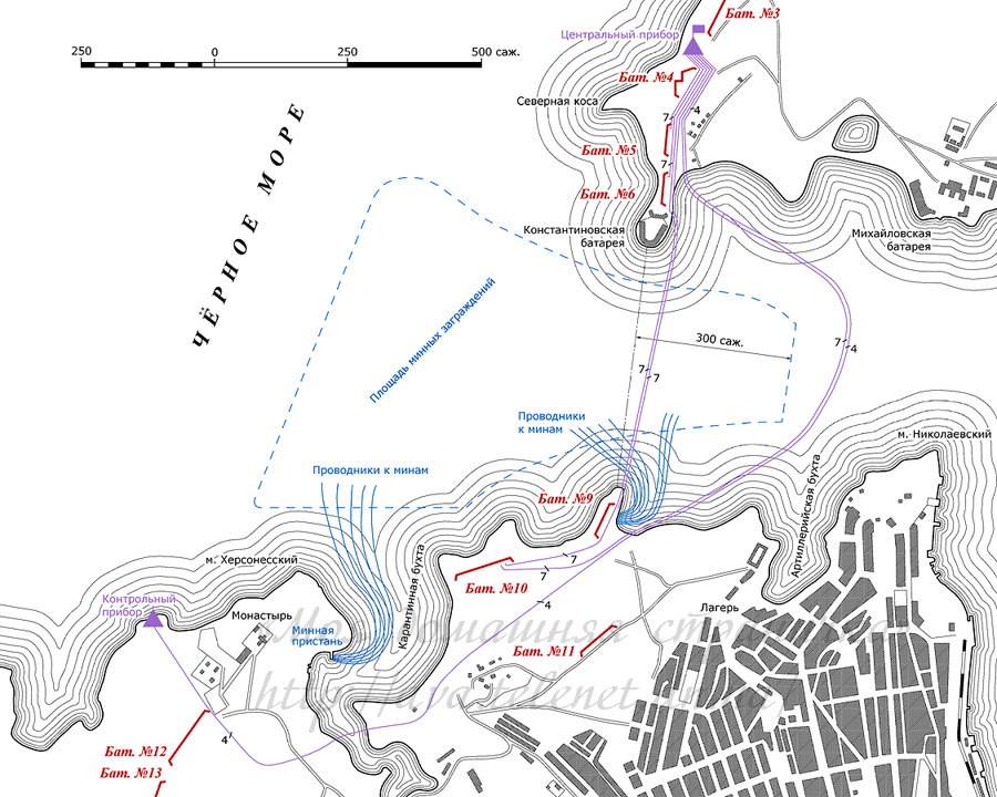

В Севастополе центральный прибор предполагалось разместить на Северной стороне на возвышенности у правого фланга батареи № 4. Он должен был управлять огнём 11-дюймовых батарей №№ 5, 6, 9 и 10, расположенных на обеих берегах Севастопольской бухты, что предполагало прокладку кабеля через бухту для батарей Южной стороны, и, естественно, дееспособность всей системы ставилась в зависимость от состояния кабельной сети. Самая мощная на тот момент в крепости 8-орудийная батарея № 10 должна была получить два комплекта батарейных указателей, что повышало точность стрельбы: при одном приборе большие расстояния на 8-орудийной батарее от орудий до точки, соответствующей оси батарейной линейки центрального прибора, вносили бы свою погрешность. Место для контрольного прибора было определено в районе Херсонесского монастыря перед фронтом батарей № 12 и № 13. Центральный и контрольный прибор размещались в бетонных павильонах со стальным противоосколочным покрытием.
Схема расположения береговых батарей Севастопольской крепости и приборов
первого комплекта системы де-Шарьера, а также проектная конфигурация кабельной
сети на 1897 г. с указанием числа жил в кабелях (По материалам РГВИА,
ф. 349, оп. 37, д. 5936.). Из показанных на схеме через Северную
бухту были проложены только 4-жильный кабель к контрольному прибору и
7-жильный, заведенный на батарею № 9.
Работы в Севастополе продвигались весьма неспешно. В 1898 г. капитан Ерышев проложил через Северную бухту один 7-жильный и один 4-жильный подводные кабели, предназначенные для батареи № 9 и контрольного прибора [5]. С сентября по декабрь 1899 г. шесть 11-дм. пушек батареи № 9 и четыре из восьми 11-дм. пушек в 35 калибров батареи № 10 были приспособлены штабс-капитаном Власовым для производства выстрелов посредством электричества [6]. В июле 1901 г. через бухту с Северной стороны на Южную под руководством подполковника Ерышева и гвардии капитана Перского был проложен ещё 3-жильный кабель. В то же время гв. капитаном Перским и мастеровыми Трубочного завода были установлены центральный и контрольный приборы, на всех четырёх батареях смонтированы шкафы с указателями, на батареях №№ 9 и 10 сделана проводка для телефонов, все проложенные кабели введены в павильон центрального прибора, подводные и подземные кабели на Северной и Южной сторонах соединены во временных деревянных будках. Всё это позволило 2630 октября 1901 г. продемонстрировать действие приборов комиссии, назначенной приказом по Севастопольской крепостной артиллерии, после чего приборы были сданы на хранение [7].

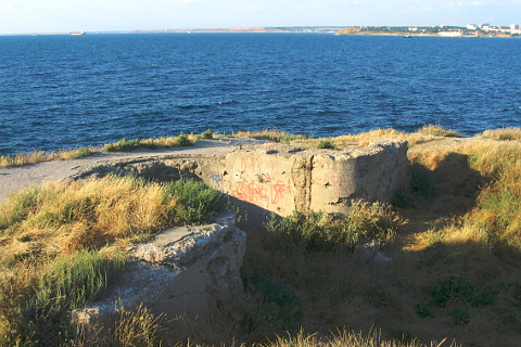

![Батарея № 9 Батарея № 9](IMG_0046m.jpg)
Александровский мыс у входа в Севастопольскую бухту, где располагалась батарея № 9, сейчас превращён в яхт-клуб Черноморского флота, но, если присмотреться, за многочисленными хозяйственными постройками можно различить орудийные дворики и побеленные стены траверсов старой батареи.

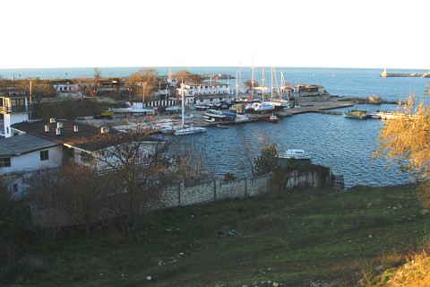

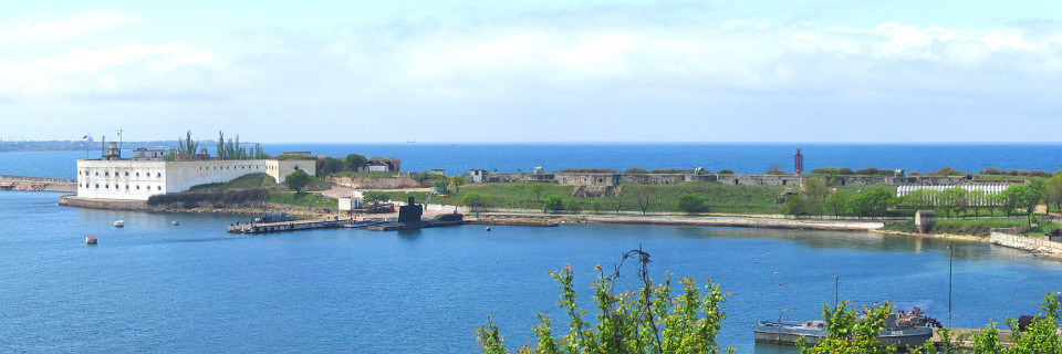

Константиновский мыс с одной из визитных карточек Севастополя
Константиновской казематированной батареей первой половины XIX в. Рядом с
ней расположена батарея № 6 Севастопольской крепости, огнём которой
должны были управлять приборы системы де-Шарьера. У правого фланга батареи, у
самого берега, на фоне ангара из профильного железа видна одна из бетонных
будок для соединения подводных и подземных кабелей системы.

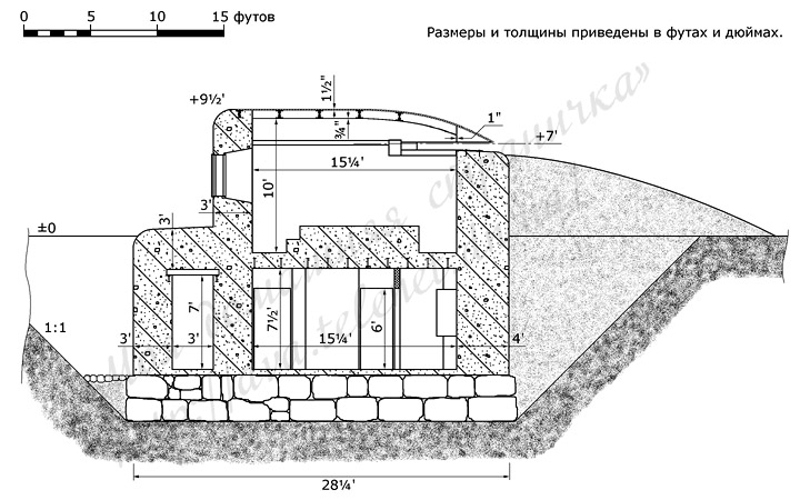

![Кабельная будка Кабельная будка](IMG_6587m.jpg)
Бетонная будка для соединения подводных и подземных
кабелей, расположенная рядом с батареей № 9. Толщина
стен и сводов достигает 4 футов (около 1,2 м).

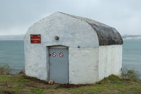

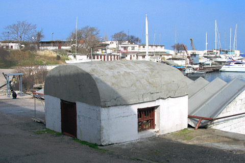

![Кабельная будка в Карантинной бухте Кабельная будка в Карантинной бухте](DSC_4134m.jpg)
Третья
кабельная будка на восточном берегу
Карантинной бухты, слева от ракетного
катера.

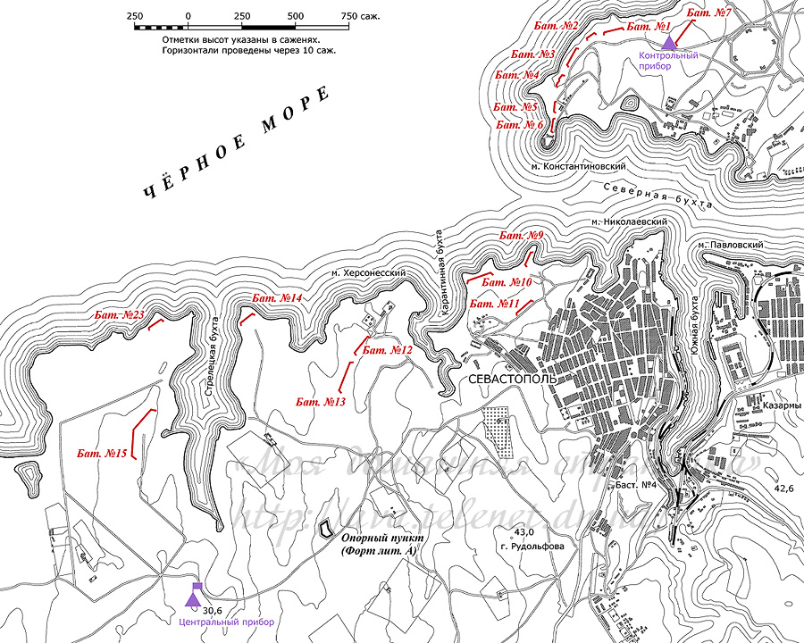

Схема расположения береговых батарей главного приморского фронта
Севастопольской крепости с показанием мест установки приборов второго комплекта
системы де-Шарьера, окончательный вариант, 1910 г.
Выбранные для действия от прибора орудия сильно отличались назначением, дальностью стрельбы, скорострельностью, их невозможно было включить в цепь для производства совокупных залпов, как это было первоначально сделано с 11-дм. батареями первого прибора. Но они смогли бы получать от прибора непрерывно дальности до одной общей для всех цели и, пользуясь этими указаниями, вести стрельбу самостоятельно. Также центральный прибор предполагалось использовать как целеуказатель командира группы батарей. Естественно, все эти особенности находили своё отражение в изменении конструкции прибора.

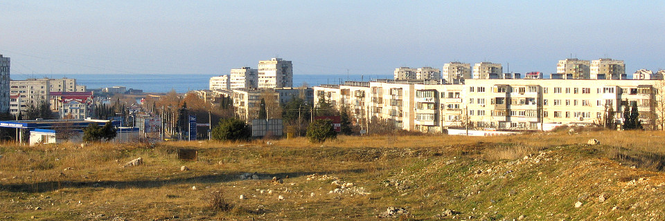

Вид с высоты 30,6, где предполагалось разместить центральный прибор
второго комплекта системы де-Шарьера, в направлении Круглой бухты (Омега) вдоль
современного проспекта Октябрьской Революции. Многоэтажная застройка
70-х 80-х годов существенно ограничивает обзор, но сто лет назад
перспективы были действительно необъятными. На переднем плане
остатки французского редута времен Крымской войны. Фото сделано в январе
2008 г., в настоящее время редут полностью уничтожен в ходе строительных
работ.
