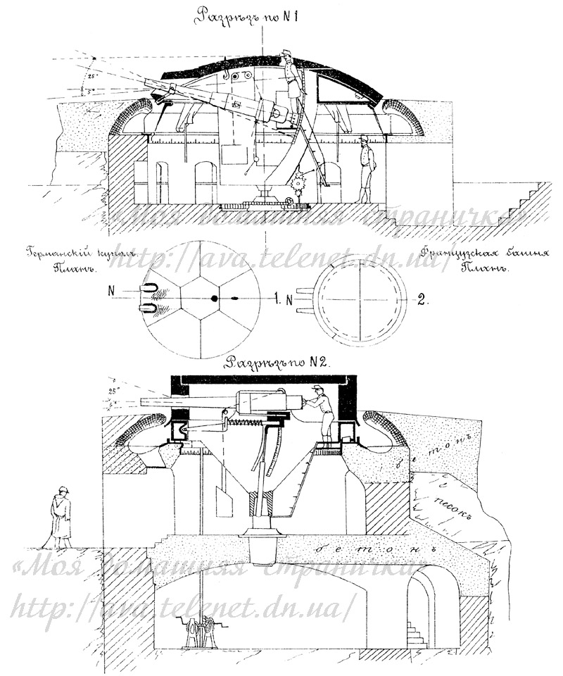

Устройство испытанных в Бухаресте башен разнилось как по идее, так и в деталях {3}. Броня французской башни представляла железный цилиндр в 18 дм. толщины (диаметр 4,8 м, высота 0,9 м) с плоскою покрышкой в 8 дм. толщины, скреплённой с цилиндром 36-ю болтами. Ни подкладок, ни крепительных болтов в броне не имелось.
Германский купол и французская башня
Броня в немецком куполе имела форму сферического сегмента (диаметр 6 м, высота 1,0 м) и частью состояла из плит железных (амбразурная и соседние), частью сталежелезных, в 8 дм. толщины.
Сопротивление брони французской башни основывалось на толщине её (с дистанции в 1000 м углубление стальных снарядов 15-см пушек не могло быть более 8 дм.), тогда как в бронекуполе, благодаря его форме, металл брони только частью и участвовал в сопротивлении, так как большая часть живой силы ударов, которые могли быть только косыми, должна была тратиться на отражение снарядов и разбитие их в куски. [5]
Во французской башне помещались две пушки системы де-Банжа 155-мм калибра на особом лафете, снабжённом гидравлическими аккумуляторами, помощью которых производилось придавание орудиям углов возвышения, уменьшение отката и подъём всей башни кверху в случае надобности. Уменьшению отката, а затем автоматическому накатыванию орудий способствовали также пружины Бельвиля. В общем, лафет во французской башне был совершенно независим от броневого закрытия.
Напротив того, в немецком куполе, заключавшем две пушки Круппа (скр. кольцами) 150-мм калибра, откат орудий был устранён совсем и сам купол, в целом своём, служил орудиям как бы лафетом. Здесь орудия имели особые цапфы у дульной части, вращающиеся в подшипниках, скреплённых с подкладкой брони у щёк минимальных амбразур; настоящие цапфы орудий оставались свободными, а казённые части орудий упирались в особые подпорные металлические дуги (имеющие центром центр амбразурных цапф), которые в верхней части соединялись с подкладкой брони, а в нижней были вкреплены в массивную чугунную коробку. Эта последняя опиралась в центре своём (и всей установки) на полушаровую головку вертикальной короткой стальной оси, ввинченной в подушку, вкреплённую в пол купольного каземата.
Четыре буфера (устройством напоминающих вагонные буфера), прочно соединённые с броневым куполом и посаженные на катки, бегущие при вращении башни по кольцевому рельсу, вделанному в стену каземата, уравновешивали купол, который однако большею частью своего груза покоился на вышеупомянутой центральной стальной оси.
Удар, происходящий при отдаче, передавался непосредственно от орудия на подпорные дуги, а через их посредство всему куполу, который приходил оттого в качание, поддерживаемый буферами. Вертикальная ось всей установки в это время описывает коническую поверхность с вершиной в точке опоры купола на его ось.
Таким образом удар отдачи поглощался всею массой купола и, совершив несколько качаний, последний скоро приходил в равновесие. Вращение обеих установок производилось людьми помощью зубчатой передачи.
Прицеливание для немецкого купола могло быть прямым, так как в броне его имелось отверстие, через которое наводчик просовывает голову. У края отверстия помещался целик, а впереди, на поверхности купола, вкреплена была мушка; кроме того, являлась возможность [6] целить и не высовывая головы, сквозь прорезь в броне, сделанную в направлении прицельной линии, со стороны, противоположной амбразурам.
Во французской башне, кроме амбразурных, не было никаких других отверстий, и прямое прицеливание могло производиться разве только через канал орудий.
Наведение орудий в плоскость прицеливания в этой системе могло производиться только по азимутам, определяемым с наблюдательного поста по планшетам впередилежащей местности. Азимуты отсчитываются помощью указателей, соединённых с вращающейся частью установки, на градуированной круговой шкале, неподвижно вкреплённой в кольцевую стену каземата.
Подобное же приспособление имелось, впрочем, также и для немецкого купола, но им не пользовались. Воспламенение запалов производилось в немецком куполе дёрганьем шнура по команде, во французском же — помощью электрического тока, замыкаемого автоматически при вращении башни в момент, когда ось орудий проходит через плоскость прицеливания.
Обе вращающиеся установки были окружены броневым неподвижным кольцом из закалённого чугуна, прикрытого бруствером из бетона около 3 м толщины, в свою очередь защищённого бруствером обыкновенным, толщиною около 5-ти метров.
Не имея возможности вдаваться в более подробное описание устройства башен, мы указали лишь на характерные особенности обеих испытанных систем броневых установок.

          5-й     -3,94 м         -5,00 м          +10 м
          6-й     -5,36 м         -6,00 м          -25 м
Действие из обеих установок оказалось вполне возможным и механизмы их функционировали хорошо, за исключением обнаружившейся невозможности вращать немецкий купол (благодаря вышеупомянутому излому зубчатаго колеса) иначе, как только толкая его вручную. При втором залпе, от сотрясения купола, из растреснутой части брони его выскочил кусок стали до пяти фунтов весом.
Во французской башне никаких перемен не замечено.
Приведенные данные дают прекрасную картину, характеризующую [19] как условия действий из орудий обеих броневых установок, так особенно влияние системы устройства последних и повреждений, полученных ими, на меткость стрельбы из орудий башни и купола.
В этом отношении опыты в Бухаресте дают особенно ценный материал и впервые выдвигают в общем вопросе о броневых установках орудий вопрос о влиянии таких установок на меткость стрельбы {7}.
Рассматривая цифры средних отклонений до обстреливания башен и сравнивая их с табличными данными 155-мм пушки де-Банжа, не трудно видеть: 1) что меткость стрельбы оказалась против табличной (с открытой батареи) в значительной мере уменьшившейся (площади рассеивания увеличились в четыре раза). Кроме того: a) стрельба отличается произвольною неправильностью вообще (особенно для французской установки) и b) для немецкой установки меткость значительно ниже при стрельбе залпами, чем при стрельбе одиночной и при зарядах французского пороха вместо призматического шоколадного.
2) После тех повреждений брони и механизма, какие получила немецкая установка, стрельба из её орудий оказалась худшею не только по сравнению с данными таблиц, но, что особенно важно в данном случае, ухудшилась и по сравнению со стрельбою до обстреливания башен.
Что касается до стрельбы после бреширования брони французской башни, то, отличаясь тою же неправильностью, она хотя и была далеко ниже по меткости по сравнению с данными таблиц для 155-мм пушек де-Банжа, но по сравнению со стрельбою до бреширования башни в общем она не изменилась.
Можно ли, вообще говоря, считать стрельбу орудий с броневых установок на полигоне Котрочени достаточно удовлетворительною для лучших орудий современной нам осадной и крепостной артиллерии? — вопрос один, на который может ответить только опытный артиллерист, но на сколько броневые установки систем Шумана и Мужена сами по себе и наносимые им повреждения от собственных и чужих выстрелов влияли на меткость стрельбы из этих орудий? — это вопрос другой, ответь на который находим в данных приведенной таблицы.

Удары по броневому закрытию не ухудшают стрельбы орудий, поставленных в башне и на лафете системы Мужена, испытанном в Бухаресте, и портят стрельбу орудий, поставленных на испытанном там же броневом лафете Шумана, и, во всякомъ случае, как для той, так и для другой установки результаты стрельбы оказались далеко ниже ожидаемых.
В чём же могут лежать причины изменений в меткости? Попробуем указать на те из них, которые прежде всего бросаются в глаза, так как существование других может быть обнаружено только строгим изучением изменений, обнаруженных в механизмах.
Французская броневая башня: 1) до обстреливания. Увеличение всех отклонений в данном случае может быть объяснено: а) перемещением электрических контактов, вызываемым ударами, происходящими при вращении башни, в момент прикосновения их, почему выстрел происходит при разном положении оси орудия; б) выстрел происходит всегда при вращении башни и орудия, почему ось орудия меняла своё положение в период нахождения снаряда в канале. Обе указанные причины не постоянны, так как зависят от скорости вращения; в) залпы фактически были не одновременны, хотя воспламенение производилось и электричеством (иногда ничтожная разница замечалась даже и на слух), ибо взрыв запалов производится двойным замыканием цепи, во-первых, рукою (в ключе) и, во-вторых, автоматически в контактах при вращении башни, а контакты не одинаково меняли своё положение. Поэтому стенки одного из орудий (расстояние между осями около 1 метра) дрожали уже от выстрела соседнего в момент вылета запоздавшего снаряда, также как дрожала (судя по песку, насыпанному на покрышку и располагавшемуся по фигурам наподобие хладниевых) и вся башня. Причина эта также не постоянна. г) Сотрясение башни вследствие зубчатой передачи вращения. д) Большей частью своего груза установка покоилась на центральной оси; поэтому при неодновременном залпе одно из орудий, стреляющее раньше, могло обращать башню в свою сторону и тем вызывать ненормальное боковое отклонение снаряда запоздавшего орудия. е) Наконец, может быть и изменение в относительном положении станин лафета, а вместе и градуированных дуг, по которым придавались углы возвышения, могло быть также причиною ненормальных отклонений.
2) После обстреливания брони башни стрельба существенно [23] не ухудшилась, несомненно благодаря независимости лафета и орудий от броневаго закрытия, составляющего такими образом одно из преимуществ (даже главное) французской системы перед немецкою.
Немецкий купол: 1) до обстреливания (стрельбу с французским порохом не принимаем в расчёт) {10}.
Увеличение отклонений могло иметь причинами: а) главными: связь лафета с бронёю и прицельную линию, не связанную непосредственно с телом орудия.
Удар, происходящий при отдаче и способный ломать крюки, ввинченные в потолок купола, несомненно производил (что и наблюдалось) взаимное перемещение связанных между собою болтами составных частей установки и броневого покрытия и вызывал перемещение прицельной линии (на поверхности купола) относительно осей орудий {11}.
б) Качание купола в силу упругости буферных пружин. При неодновременном залпе из орудий (производимом дёрганьем шнуров по команде) одно из орудий должно было стрелять в тот момент, когда купол и орудие приходили уже в качание; при этом воображаемая вертикальная ось всей системы описывает коническую поверхность. Очевидно, запоздавший снаряд летел на произвол судьбы. Влияние названной причины обнаруживается и по таблице в относительно большей меткости стрельбы одиночной, по сравнению с залповой.
в) Неравномерное натяжение буферных пружин и ослабление некоторых из них, почему купол мог накреняться то на одну, то на другую сторону и вообще оси цапф орудий выходить из горизонтальнаго положения (наблюдалось внезапное постоянство отклонений отдельных выстрелов то вправо, то влево). [24]
2) После обстреливания купола обнаружившееся уменьшение в меткости стрельбы объясняется теми же причинами, кои были указаны выше, только влияние их должно было увеличиться и, действительно, увеличилось, благодаря потрясающему действию 63 ударов 15-см снарядов по броне. Броневые плиты изменяли своё положение после каждого удара; швы расходились до 30 мм и вновь сближались, и средняя из броневых плит то надавливала на подпорные дуги, то отставала от них. При последней стрельбе из купола явилась необходимость подвинчивать кольца, связующие казённую часть орудий с подпорными дугами, причем орудия (особенно правое) не могли быть прижаты вплотную к подпорной, дуге. Обстоятельства эти указывают на несомненные изменения и изменения неправильного и случайного характера, которые должны были происходить в относительном положении частей броневого лафета, осей его орудий и их цапф и прицельной линии и в них и должны лежать трудно устранимые причины малой меткости стрельбы до обстреливания и ухудшения её после него, также как в них должно заключаться и осуждение системы связи лафета с броневьм закрытием, и, в общем, системы Шумана, осуществлённой в куполе, испытанном в Бухаресте {12}.
Не берёмся судить здесь о том, в какой мере устранимы выше намеченные причины неправильного функционирования испытанных в Бухаресте броневых установок, но, полагаем, потребуется ещё много времени для самих строителей их не только на изучение, но затем и на предварительные и может быть много раз повторенные испытания изменённых ими башен, успех которых едва ли можно предвидеть. Итак нужны ещё опыты и опыты в будущем!
Основываясь на вышеизложенных фактических данных испытаний броневых вращающихся установок в Бухаресте, полагаем, мы не ошиблись в приведенном в начале статьи утверждении нашем о неудовлетворительности обеих систем их.
С наихудшей стороны показали себя: в системе Мужена (Сен-Шамон) — броня, в системе Шумана (Букау) — лафет.
По-видимому лучшей обеих испытанных была бы третья система, пока воображаемая нами, в которой осуществлялись бы хорошие стороны башни Мужена и купола Шумана и устранялись присущие им [25] недостатки. Именно: броня хорошего качества железа (или очень мягкой стали) купольной формы, подобной шумановской, но не креплённая, а следовательно приготовленная из одной массивной плиты, покоющаяся своими краями на кольцовой ферме, подобной имеющейся в башне Мужена; лафет, независимый от броневого закрытия; механизм простой, вращение не при помощи зубчатой передачи и не на центральной оси, амбразуры, хотя и минимальные, но не на столько, чтобы от ничтожных повреждений могло заклиниваться орудие (отверстие амбразуры может завешиваться верёвочным матом от проникания осколков); прицельная линия в прямой связи с телом орудия и постоянная возможность прямого (относительно безопасного для наводчика) прицеливания; наконец, купол только на одно орудие, а если и на два, то с осями, не паралельными и не для залпового огня, а второе орудие должно служить запасным {13}.
5) Стрельба по случайной цели произведена была для того, чтобы показать: 1) все действия, необходимые для наведения башенных орудий, и 2) время, потребное на это.
Цель обозначалась красным флагом.
Немецкий купол: указанная дистанция — 2040 м. Наведение орудий продолжалось 6 мин. 15 с. Три залпа даны были в течение следующих 7 мин. 35 с; три выстрела хороши были по дальности, но взяли в сторону. 1 выстрел дал 160 м перелёт, еще 1 — 220 м перелёта и наконец последний снаряд найден не был (большой перелёт).
Французская башня: указанная дистанция 2010 м. Наведение орудий продолжалось 14 мин. 50 с. (невозможность прямого прицеливания). 3 залпа даны в течение дальнейших 6 мин. 10 с. Хорошие по направлению, три выстрела дали однако 70 м, 130 м и 260 м перелёта, затем два с перелётом более чем в 500 м (не найдены) и один отказ.
Маленький опыт этот весьма характерен. Надо полагать, что открыто стоящее орудие справилось бы и скорее, и лучше с поставленной задачей.
6) Смена орудий. Снятие их и постановка на место.
Не вдаваясь в подробности необходимых при этом приёмов, укажем лишь на время, которое для того потребовалось (по официальным данным). [26]
Снятие орудий (перед брешированием брони). На снятие одного орудия во французской башне требовалось 4½ часа и 2½ часа для той же работы в немецком куполе.
Постановка орудий на место должна была бы потребовать, при неизменениях в механизмах башен, то же самое время, так как приёмы постановки те же, что и снятия, но следуют лишь в обратном порядке.
Постановка орудий на место (произведена после стрельбы по броням с целью их бреширования). Работали во французской башне: для одного орудия, с восьми часов утра до пяти вечера с полуторачасовым отдыхом, итого — 7½ часов времени. За прекращением работ (в шестом часу темнело) на другой день, для второго орудия, с восьми часов утра до четырёх часов дня, также с отдыхом в полтора часа, итого 6½ часов времени. Никаких поправок и починок не производилось, но увеличение времени объясняется необходимостью отчистить и смазать обледеневшие и поржавевшие части довольно сложных механизмов и гидравлических приспособлений.
В немецком куполе. Первое орудие с 10½ ч. утра до 4½ ч. пополудни (без отдыха) — итого 6 часов, и второе орудие — с 4½ ч. пополудни до семи вечера и на другой день — с семи часов до одиннадцати часов утра — всего 6½ часов. Столь значительное увеличение времени (работа спокойная, не под огнём), потребного на постановку орудий после обстреливания, несмотря на простоту механизма немецкой установки, объясняется поломами вспомогательных крюков, почему орудия поднимали домкратами, и необходимостью спилить небольшой кусок железа, вдавленный внутрь амбразуры.
