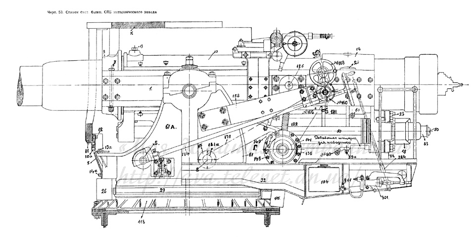

Чертёж 53 — Станок системы бывш. Металлического завода.
Вид слева.
Чертёж 53 — Станок сист. Металлич. завода. Вид слева
На чертеже обозначены: 1 — балка станка; 3 — переднее кольцо; 5 — кница для крепления брони; 7 — клин; 10 — обойма; 10а — угольник; 11, 12 — винты для крепления брони; 13а, 14а — винты для крепления книц; 14 — заднее кольцо с цилиндром компрессора; 20 — клин; 22 — нажимная втулка сальника; 26 — передний захват; 32 — кронштейн с площадкой для наводчика; 29 — кожух; 48 — траверз; 50 — шток для пружины Бельвиля; 53 — кожух; 59 — клапан для выпуска жидкости; 60 — клапан для выпуска воздуха; 69 — клапан для наполнения жидкостью; 114 — вал привода горизонтальной наводки; 118 — штыровое основание; 122 — винт; 126 — валик; 135 — крышка привода вертикальной наводки; 141, 181 — цепные колёса; 145 — кожух; 149 — натяжное приспособление; 158 — балка; 160, 166, 175 — кронштейны; 168 — маховик привода вертикальной наводки; 169 — маховик привода горизонтальной наводки; 171 — цепь Галля; 194 — бак для жидкости; 201 — кран; 301 — помпа; 324 — рычаг к помпе.
