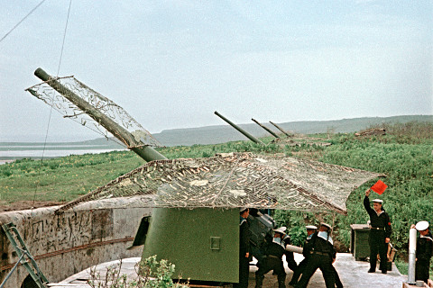

![Батарея № 922, о. Русский Батарея № 922, о. Русский](frid02336m.jpg)
Батарея № 922 на о. Русский у
Владивостока.
Пушки Б-13 установлены в двориках бывш. батареи
№ 373
Владивостокской крепости. 1950-е годы.
Фото С. Фридлянда, представлено на сайте
библиотеки университета Денвера
