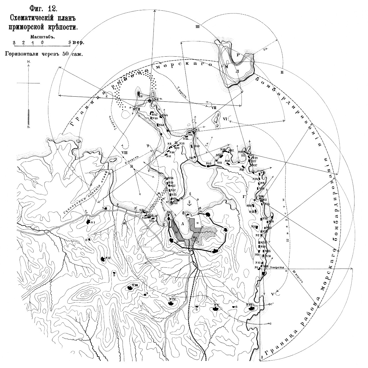

Фиг. 12.
Обращаясь к восточному фронту приморской позиции нашей крепости, фиг. 12, видим, что большинство береговых батарей этого фронта удалось поместить на значительной высоте над уровнем моря. Трудно, конечно, решить вопрос, на сколько % уменьшится от этого вероятность попадания орудий флота в береговые батареи, но что уменьшение будет и весьма существенное, порукою тому и общеизвестные теоретические соображения, и боевой опыт хотя бы высоких батарей северной стороны Севастополя, почти совершенно не пострадавших от морского бомбардирования 1854 г. Едва ли поэтому мы подвергнем сомнению успех [63] обороны восточного фронта, если задачу достижения полуторного превосходства над атакою возложим не на добавочное 50-процентное мортирное вооружение, а на высокое положение батарей этого фронта над морем, иначе говоря, сократим вооружение восточного фронта в 1½ раза на всём его протяжении или, что то же, сохраняя в силе повёрстный расчёт, примем длину позиции флота не в 22 версты, как принимали выше, а в 14 вёрст. А так как против каждых двух вёрст позиции флота было предположено выставить:

14 пушек 10-дм. в 45 калибров длиной расположатся в числе 6-ти на батарее № 10, 4 — на № 11 и 4 — на № 12; 28 пушек 6-дюймовых скорострельных Канэ — в числе 6-ти на каждой из фланговых батарей № 13 и № 18 и по четыре на каждой из остальных №№ 14, 15, 16 и 17; 28 пушек 11-дм. в 20 калибров длиной и 28 пушек 9-дм. в 20 калибров длиной, а всего 56, расположатся по четыре 11-дм. и по четыре 9-дм. на каждой из батарей №№ 1, 2, 3, 4 для равномерного навесного огня по впередилежащему водному пространству, а также по четыре 11-дм. пушки на каждой из батарей [64] №№ 19, 20 и 21 и по четыре 9-дм. пушки на каждой из батарей №№ 22, 23 и 24; 14 пушек 6-дм. в 190 пуд. в числе 6-ти на батарее № 25 и по четыре на батарях №№ 26 и 27. Назначая по 2 скорострелки 57-мм на каждую из батарей береговых пушек, кроме батарей №№ 25, 26 и 27, вооружённых 6-дюймовыми пушками весом в 190 пуд., для пристрелки и по 2 на батареи №№ 34, 35, 36 и 37 для отражения десантов, приходим к необходимости увеличить число этих орудий с 35-ти на 46; 21 мортира 11-дм. расположатся по 8-ми на крайних батареях №№ 28 и 30, а остальные 5 — на батарее № 29; наконец, 14 мортир 9-дм. расположатся в числе 4-х на каждой из батарей №№ 31 и 33 и остальные 6 — на батарее № 32. Размещая орудия по батареям и эти последние вдоль берега, мы руководствовались требованиями: 1) удобства управления, избегая длинных батарей, и 2) равномерности огня по линии расположения судов флота с некоторым усилением этого огня к стороне флангов приморской позиции, являющихся главными пунктами атаки.
Вооружение северного фронта приморской позиции, состоящее, согласно сказанному в предыдущей главе: из 70-ти пушек большого и среднего калибров, 21 мелкой скорострелки и 28-ми береговых мортир, может остаться без изменения, как уже подвергшееся возможному сокращению. Также может быть сохранено и указанное там же распределение орудий по батареям. Относительно этого распределения необходимо только заметить, что здесь не удалось обойтись без 8- и даже 12-орудийных батарей по тесноте места.

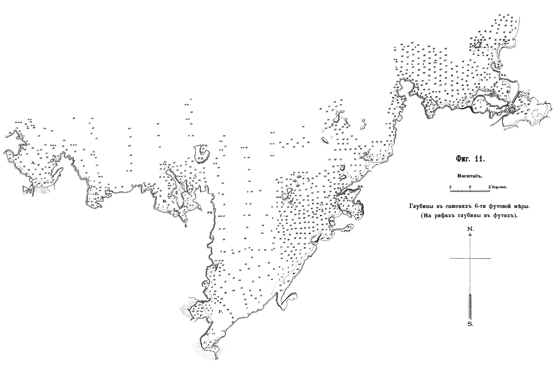

Фиг. 11.
Центральная крепостная ограда состоит из сомкнутых узловых опорных пунктов, связанных оборонительными линиями более слабой профили. Не будь этих опорных пунктов, 14-вёрстное протяжение ограды потребовало бы по крайней мере 14.000 чел. пехотного гарнизона (считая по 2 стрелка на 1 саж. линии огня). Существование опорных пунктов, приспособленных для самостоятельной обороны, обстреливающих промежутки между ними, позволяет ограничиться простым охранением промежуточных линий или занятием лишь небольших участков этих линий, сосредоточив силы к опорным пунктам. Назначив в опорные пункты: e — 2 роты, k — 3 роты, следующие — 4, 3 и 2 роты, т. е. 14 рот, и столько же на промежутки, [72] т. е. всего 28 рот или 7 батальонов,, мы сокращаем гарнизон ограды против указанной выше цифры ровно вдвое.
