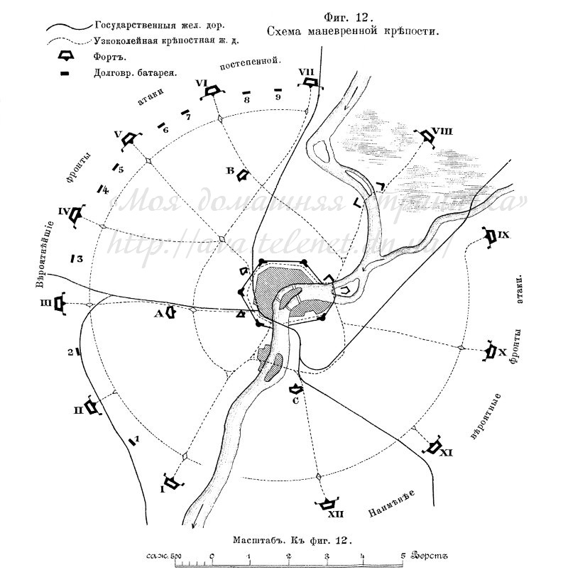

Для расчёта вооружения примем крепость средней величины, а именно, фиг. 12 (схема): диаметр главной оборонительной линии 12 вёрст, — ограды 2 версты, удаление фортов от ограды 5 вёрст, расстояние между фортами 3 версты. Число фортов 12; число опорных пунктов в ограде 6; число вспомогательных фортов 2.
Фиг. 12.
Фиг. 12. Схема маневренной крепости.
