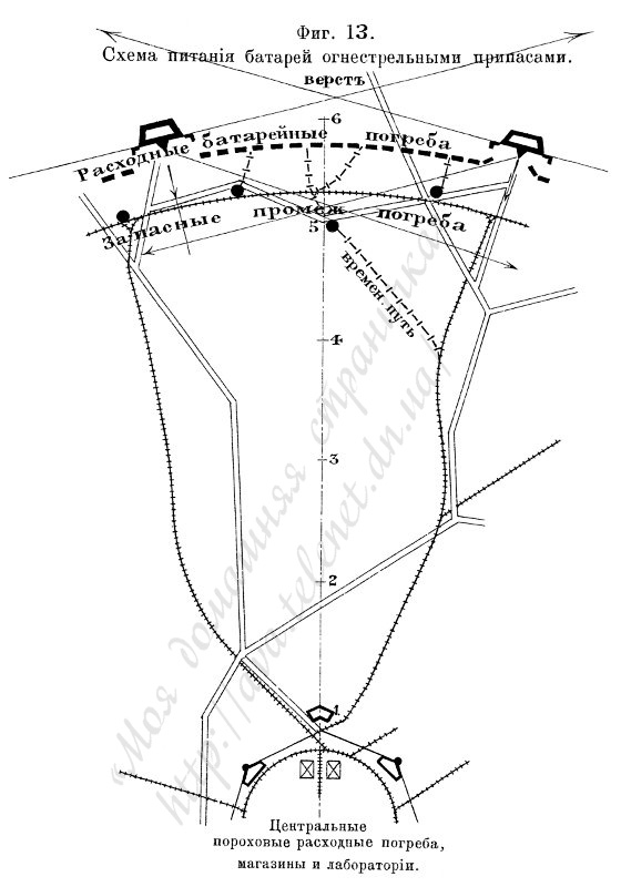

В насущном вопросе о питании огнестрельными припасами батарей главной оборонительной линии крепости железные дороги столь же существенны, как и пороховые погреба, фиг. 13. Первые перевозят эти припасы, а вторые хранят их. До тех пор, пока окончательно не выяснилась, как теперь, роль и значение промежуточных артиллерийских позиций, порохохранилища устраивали исключительно в фортах — расходные погреба, и в центре крепости — запасные погреба. Но в настоящее время, когда мы не можем не отдавать себе ясного отчёта в том, что артиллерийская борьба на промежутках имеет громадное значение для крепости, что по обстановке она станет в совсем особые по сравнению со старыми крепостями, весьма тяжкие условия, более тяжкие, чем даже в Севастополе [83] (где были: неограниченное число орудий, неистощимый гарнизон при почти полной сплошности оборонительной линии), необходимо позаботиться прежде всего приготовить соответственные порохохранилища. Если в фортах останутся расходные погреба для постоянного вооружения форта и прифортовых батарей; если при расположении батарей на промежуточной позиции будут устроены такие же погребки, но разумеется с запасом снарядов и зарядов не более как на 1—2 суток, и если, наконец, в центре крепости мы устроим обширные склады огнестрельных припасов и лаборатории для снаряжения снарядов и изготовления зарядов и свяжем все эти погреба и батареи между собою железною колеёйi, — то несомненно своевременное питание орудий будет в высшей степени облегчено и обеспечено. Однако не вполне: железнодорожные пути в пределах действительного огня с осадных батарей могут быть испорчены, а поезда в ночное время подвергнутся разного рода случайностям. Подвоз к известным участкам оборонительной линии вдруг может быть прерван.
Фиг. 13.
Фиг. 13. Схема питания батарей огнестрельными припасами.

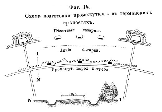

Повидимому совершенно в подобном смысле организуется оборона промежутков в германских крепостях, фиг. 1 и 14.
Фиг. 14.
Фиг. 14. Схема подготовки промежутков в германских крепостях.

Теперь система порохохранилищ в большой крепости выразится следущею схемой, фиг. 13.
По главной оборонительной линии будут расположены:
1) Фортовые и батарейные расходные погреба для постоянного вооружения и батарейные, временного типа, для батарей частного и главного резервов.
В тылу главной оборонительной линии расположатся:
2) Запасные промежуточные погреба. Само собою разумеется, что такие погреба необходимо иметь лишь в тех отделах обороны, где предвидится сильное развитие артиллерийской борьбы.
В центре крепости необходимо иметь: [86]
З) Центральные расходные погреба и пороховые магазины; и
4) Лаборатории.
Эта схема порохохранилищ неразрывно должна быть связана с оответствующею сетью крепостных дорог.
