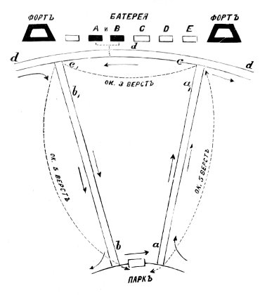

При достатке подвижного состава можно дело организовать следующим образом (см. схему).
Схема
Паровоз отводит поезд № I для батареи A, возвращается и берёт поезд № I для другой соседней батареи B, отвозит его и, захватив обратно пустые вагонеты поезда № I A, возвращается обратно к парку и передаёт их батарее B для нагрузки орудий под поезд № II B. Взяв готовый поезд № II A, тот же паровоз ведёт его к батарее A и возвращается с пустым поездом № I B, сдаёт его в парк и везёт к батарее B её орудийный поезд № II B.
При таком графике 1 паровоз с 3 поездами и, в сумме, с 21 вагонетами, обслуживает две 4-орудийных батареи в течение одной ночи, когда должен сделать 8 концов, в среднем около 6—7 вёрст каждый. Полагая на каждый конец с манёврами 45 минут, получим, что на все 7 концов, когда с 7-м рейсом паровоз доставляет орудия на вторую батарею B, ему нужно не более 5 с лишним часов времени.
Если на доставку орудий по веточке к батарее B и на постановку орудий на места положить 1 час, то эта батарея откроет огонь через 6 часов от начала движения, тогда как первая батарея, т. е. A, получает воружение с пятым рейсом, т. е. часа на 1½—2 раньше. [165]
Из прилагаемой схемы не трудно видеть, что каждый промежуток на атакованном секторе должен иметь в своём распоряжении не менее двух радиальных путей (aa1 и bb1) и два окружных пути (cc1 и dd). Только при этом условии возможно установить круговое и более или менее беcпрепятственное движение поездов, причём следует поставить правилом, чтобы вся крепостная сеть была разбита на круговые участки или циклы (a a1 c c1 b1 b) {72}, в каждом из которых движение должно совершаться в одну сторону, а в соседних — в обратную. Тогда на всех линиях поезда будут двигаться параллельно и в одном направлении, что в высшей степени облегчит, в случае крайности, пользование на некотором протяжении между разъездами колеёю чужого цикла. [166]
Вместе с тем, принимая во внимание, что кроме батарей A и B нужно одновременно вооружать ещё целый ряд других (C, D и т. д.), из той же схемы видно, что только что рассмотренный порядок вооружения двух батарей тремя поездами с одним паровозом при восьми рейсах может привести к целому ряду неблагоприятных случайностей, так как данный поезд для батарей A или B должен следовать в ряду других, принадлежащих другим батареям, которыми, т. е. поездами, и может быть задержан.
Здесь же обнаруживается огромное значение второго наружного окружного пути ddd, служащего не для сквозного движения (назначение колеи cc1), но в качестве запасного для временной постановки батарейных поездов. На этот запасный путь с главного можно всегда переместить накидными переездами почему-либо застрявший в пути подвижной состав.
И тем не менее нельзя не признать, что исполнение нашей задачи при меньшем числе подвижного состава всего на 1/3 увеличивает шансы задержек более, чем вдвое (7 рейсов вместо 3).

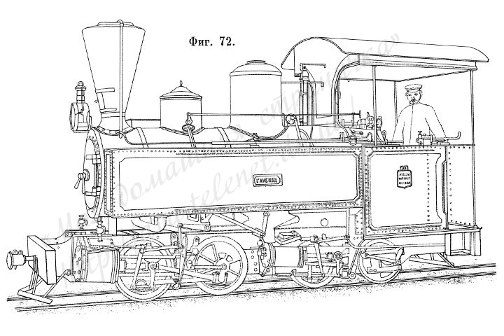

Повидимому требуемым условиям могут удовлетворить трёхосные тендер-паровозы весом в нагретом состоянии около 10 тонн.
Таковы паровозы фирм Дековиля, Коппеля, Крауса, Коломенского завода (Струве) и др. Для того чтобы судить о внешнем виде подобных паровозов, приводим образцы: фиг. 72 — паровоз-компаунд, системы Mallet, весящий 9,5 тонн в холостом состоянии и 12 тонн на ходу. В нём две тележки и 4 оси, т. е. приходится по 3 тонны или около 186 пуд. на ось, что допускает употребление рельсов весом около 8 фунт. в погон. футе.
Фиг. 72.
Фиг. 72.

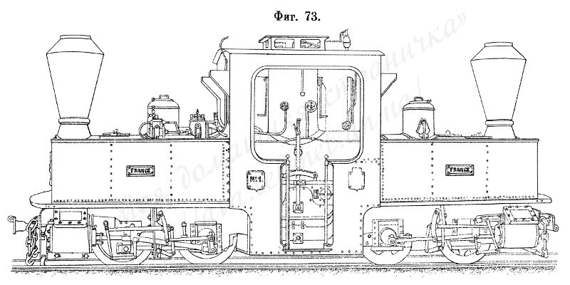

В фиг. 73 показан французский крепостной паровоз системы Пешо-Бурдона, так называемые locomotive Duplex articulée, «локомотивы-близнецы» завода Дековиля в Петибурге. Он весил холостым 10,5 тонны и 13 в нагретом состоянии. Имея большие преимущества в удобстве движения взад и вперёд и удобстве управления одним машинистом, такой паровоз однако излишне тяжёл. Соединять по два можно и одиночные паровозы, составляющие пары. Таковы например 7,5-тонные паровозы фирмы Краус и К°, изображённые на прилагаемой цинкографии.
Фиг. 73.
Фиг. 73.

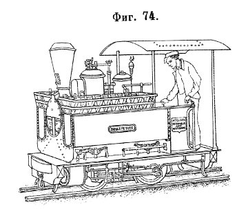

Наконец, в фиг. 74 даётся образчик небольших паровозов-кукушек до 4 тонн весом на ходу. Такие паровозы не только будут полезны на станциях для сортировки [172] вагонетов и составления поездов, но они хороши тем, что могут ходить и по временно уложенному переносному пути.
Тендер-паровозы, неся на себе запас угля и воды, с пользою утилизируют этот груз для увеличения силы сцепления. Но в том же заключается и их недостаток, так как с расходом воды и угля значительно изменяется весш паровоза в довольно короткий срок, 1—2 часа, что неблагоприятно отзывается на тяге. В последнем отношении лучше иметь тендеры, отделённые от паровоза, как это принято на обыкновенных дорогах.
Чтобы не увеличивать излишне передвигаемого груза, можно совместить тендер с вагонетом, который должен быть при каждом поезде с различным починочным материалом и инструментом. Это особенно важно потому, что позволит уменьшить число вагонетов в крепости на 25. Вместе с тем в местах водоснабжения можно в военное время держать готовые тендера, так что паровоз заменяет на станции или на пути один тендер другим и не тратит время на наполнение. Точно также весьма удобно при помощи тендеров экстренно увеличить число пунктов снабжения водою и топливом по линиям крепостных дорог, стоит только поставить в нескольких пунктах запасные тендера.
