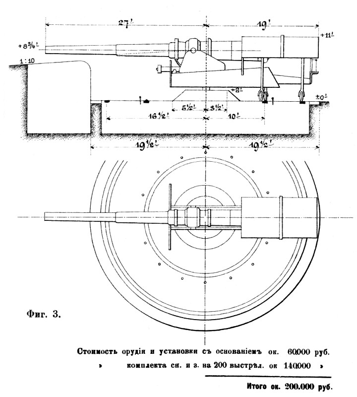

Фиг. 3.
10-дюймовая пушка в 45 калибров длиной представляет собою наиболее дальнобойное, меткое и бронебойное из современных береговых орудий. Её досягаемость при наибольшем допускаемом установкою, фиг. 3, угле возвышения в 15° — 15 вёрст. Теоретическая вероятность попадания в борт современного броненосца средней [24] высоты в 3 саж. над водой и длины 50 саж. достигает 100% на дистанции до 8 вёрст. Если сопоставить данные таблицы III с таковыми таблиц I и II, то видно, что начиная с дистанции 1.500 саж. и ближе 10-дюймовая пушка пробивает самую толстую стальную броню из числа броней, имеющихся на судах современного флота; что же касается броней стальных усовершенствованных, то принимая в расчёт их меньшую толщину, и они будут пробиты, если снабдить снаряды упомянутыми выше колпаками. Это оруде удобно приспособляется к установке кругового обстрела, так как очень длинно и на целую сажень заходит за внутренний гребень бруствера, благодаря чему бруствер не страдает от собственных выстрелов; то же обстоятельство в связи с малою величиной возможных [25] углов возвышения 10-дюймовой пушки стесняет, однако, распространение междуорудийных казематированных помещений кверху более, чем в других круговых установках. Большая стоимость этого орудия и его боевого комплекта не позволяет иметь много таких орудий и достаточно воспользоваться их дальнобойностью; их ставят преимущественно на позициях против ближней атаки и прорыва и не стреляют из них на дистанциях больших 3-х вёрст, стараясь бить ими только наверняка. Место расположения людей артиллерийской прислуги во время заряжания и наводки орудия прикрывается полуцилиндрическим, а станок — плоским стальными щитами в 1 и 2 дюйма толщины; эти щиты задерживают осколки крупных снарядов, шрапнельные пули и снаряды мелкой [26] скорострельной артиллерии, которою изобильно снабжены суда современного флота.

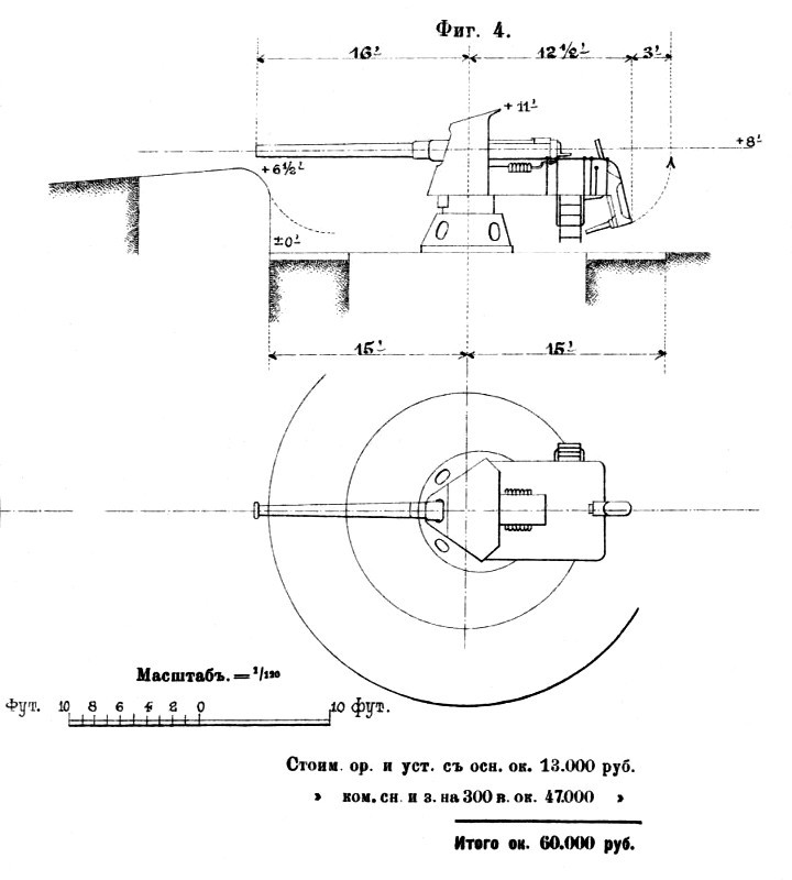

Фиг. 4.
6-дюймовая скорострельная пушка (Канэ) в 45 калибров длиной является необходимым ответом береговой обороны на то сильное развитие скорострельной артиллерии средних и малых калибров, которое замечается ныне во флоте и которому не без основания приписывают успехи японцев в войну 1894 г. и американцев в войну 1898 г. Установка этого орудия на центральной неподвижной тумбе, фиг. 4, допускает круговой обстрел и углы возвышения до 35°; при последнем угле получается дальность 13 вёрст. Меткость, выражаемая почти 100% теоретической взроятности попадания в борт, простирается на дистанцю до 2.000 саж. Начиная с дистанци в 1.500 саж. и ближе, это орудие пробивает (см. таблицы I и II) самую толстую из встречающихся ныне стальных «казематных» броней, прикрывающих наиболее многочисленную скорострельную артиллерию среднего калибра на современных броненосцах и крейсерах, и вообще вполне успешно повреждает более 90% поверхности броненосцев, не говоря уже о крейсерах; на дистанции 500 саж. и ближе оно может пробить даже бортовую броню большинства современных броненосцев. Но ещё важнее огромное количество разрывных снарядов, которое это орудие при своей скорости стрельбы может ввести внутрь незащищённых бронёю частей судна, производя пожар и разрушение в помещениях, необходимых людям для жительства и сообщения. В последнем отношении, равно как и по своей относительно небольшой стоимости, это орудие должно быть признано основным на позиции, встречающей морскую атаку, несмотря на свою сравнительно среднюю бронебойность; принимая в расчёт стоимость 6-дм. и 10-дм. пушек и относительное количество орудий большего калибра и калибров меньших на совершеннейших из современных судов, орудий, действующих одновременно в одну сторону, можно назначить 6-дм. пушек в числе примерно тройном против 10-дюймовых. Но где особенно [27] необходимы 6-дюймовые скорострельные пушки, именно в силу своей скорострельности, это на позицях, противодействующих прорыву сквозь обороняемую узкость, так как здесь и суда противника будут стараться идти возможно скорее, да и образцы этих судов часто будут более лёгкие в смысле брони ради выигрыша в скорости хода. Особенности установки видны из чертежа и пояснений не требуют.

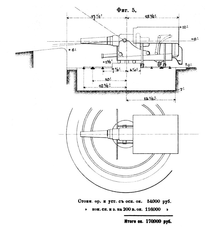

Фиг. 5.
11-дюймовая пушка в 20 калибров длиной уступает 10-дюймовой и 6-дюймовой в досягаемости — всего 9 вёрст, в меткости и в бронебойности, превосходя последнюю пушку в стоимости орудия с комплектом боевых припасов почти втрое и отличаясь от первой лишь очень незначительною дешевизной. Мы бы охотно отказались от этого орудия, если бы не одно обстоятельство, чрезвычайно много говорящее в его пользу. Дело в том, что это орудие, обладающее среднею бронебойностью в стрельбе по бортам на дистанции до 2.000 саж., будучи приспособлено соответствующею установкой, фиг. 5, к стрельбе под углами возвышения до 35°, может успешно действовать по броневым палубам броненосцев и крейсеров на таких дистанциях, как 3.000 саж. и дальше, на которых бронебойность и вероятность попадания прицельной стрельбы по бортам уступают всё больше и больше бронебойности и вероятности попадания навесной стрельбы по палубам. Правда, палубобойность 11-дюймовой пушки уступает несколько такой же 11-дюймовой мортиры, но зато пушка превосходит мортиру в досягаемости и в меткости. На основании всего изложенного, 11-дюймовая пушка в 20 калибров длиной является совершенно необходимой на позиции дальнего боя, имеющей целью удерживать бомбардирующие суда противника на почтительном отдалении от берега, не позволяя им во всяком случае становиться на якорь. Последнее тем более, что как орудие средней бронебойности, эта пушка при соответствующем выборе для неё места, может принять деятельное участе и в отражении систематической артиллерийской атаки берега флотом [28] на дистанциях в 2—3 версты. Наконец, именно это орудие может бросать свои снаряды на 8 вёрст при 28-секундной дистанционной трубке для поддержки удалённых сухопутных оборонительных позиций. Если где совершенно не место 11-дюймовой пушке в 20 калибров длиной, так это на позициях, противодействующих прорыву, — позициях спецально ближнего боя; там она только мешала бы установить 6-дюймовую скорострельную пушку, неизмеримо более пригодную и дешёвую, отнимая участок всегда ограниченного пространства подобных позиций. Не место этого рода орудиям и на позициях внутреннего боя, где нужен более решительный результат одного попадания (мало времени); что же касается позиций дальнего боя, то лишь большая стоимость 11-дюймовых пушек в 20 калибров длиной с их боевым комплектом может ограничить там их применение.

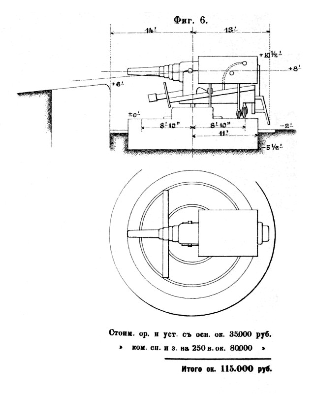

Фиг. 6.
9-дюймовая пушка в 20 калибров длиной, уступая предыдущей в меткости и бронебойности приблизительно в 1,25 раза, превосходит её дешевизною орудия и боевого комплекта и скорострельностью в 1,5 раза, в чём и заключается главный raison d'être этого орудия. В остальном о нём можно повторить всё сказанное о пушке 11-дюймовой, соответственно уменьшив лишь масштаб. Установка 9-дюймовой пушки в 20 калибров длиной показана в фиг. 6 и особых пояснений не требует.

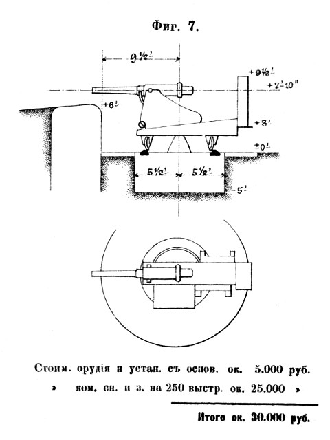

6-дюймовая (осадно-крепостная) пушка весом в 190 пуд. имеет круговую установку, показанную в фиг. 7, отличается дешевизною, относительною скоростью стрельбы и можеть причинить немалый вред экипажам судов, обстреливая палубы последних шрапнелью (единственное из береговых орудий, обладающее этим снарядом) и фугасными бомбами; последние, пробив незащищённые бронёю части бортов, могут произвести пожар и немалое разрушение внутри судна. Существуют ещё назначения, приписываемые иногда этим орудиям, — обстреливание заграждений, навесная стрельба по палубам и по сухопутью; но для первой из этих целей гораздо пригоднее 57-мм [29] скорострельные пушки, превосходящие 6-дюймовые в 3 раза по дешевизне и в 4 раза по меткости; что же касается бронебойности, которая у 6-дюймовых лучше, то не броненосцы же отправятся вылавливать мины; для второй — 6-дюймовые бомбы не обладают достаточною палубобойностью, суда же без палубной брони едва ли решатся участвовать в атаке берега; для поддержки удалённых сухопутных оборонительных линий 6-дюймовая пушка тоже едва ли пригодна по малой досягаемости её шрапнельного огня, не превосходящей 4 вёрст. Это оруде незаменимо при организаций временной фортификацонной обороны побережья как единственное из сухопутно-крепостных, до некоторой степени бронебойное. Имея в виду фугасное и шрапнельное действие 6-дюймовых 190-пуд. пушек по палубам и экипажам судов, некоторое число этих орудий полезно иметь на каждой из отдельных позиций приморской крепости.

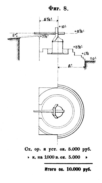

57-мм скорострельная (длинная) пушка по своей меткости, скорострельности и дешевизне является незаменимым орудием для обороны заграждений, противодействия высадкам и обстреливания экипажа судов, ведущих атаку. Если присоединить сюда ещё, что она не лишена даже некоторой бронебойности, пробивая на близких дистанциях стальные щиты около 2 дм. толщиною, и служит для пристрелки тяжёлых береговых пушек при появлении неприятельского флота и для практической стрельбы из них же в мирное время (для этой последней цели 57-мм пушка вставляется в канал 11-дм.), то станет понятным стремление иметь таких орудий возможно больше на всём протяжении приморских оборонительных сооружений. При заблаговременном усилении приморских стратегических пунктов это стремление будет по большей части вполне осуществимо по причине сравнительно малой стоимости 57-мм пушки с её боевым комплектом и установкою. Последняя показана в фиг. 8; она оставляет желать многого в смысле безопасности: это орудие спецально ближнего боя, и потому хотелось [30] бы видеть его более обеспеченным от неприятельских снарядов, могущих в него попадать в течение предшествующих периодов морской атаки. Во многих случаях мы бы предпочли установку подвижную, по идее лёгких противоштурмовых установок современных сухопутных фортов.

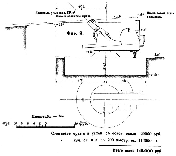

Фиг. 9.
11-дюймовая мортира из всех орудий береговой артиллерии обладает наибольшею способностью к пробиваню броневых палуб: начиная с дистанции в 2.500 саж. и до 4.000 саж. она пробивает 4-дюймовую горизонтальную стальную броню, толще которой на судах современного флота почти не встречаем; на дистанциях от 500 до 2.500 саж. она пробивает горизонтальную стальную броню толщиною от 1,5 до 4 дм., в пределах изменения толщины броневых палуб большинства судов. Сравнивая её с пушкой того же калибра, видим, что только мортира может успешно действовать по палубам на близких дистанциях от 500 до 3.000 саж.; за этими пределами и до наибольшей её досягаемости в 4.000 саж. опять-таки за мортирой остаётся преимущество большей бронебойности; оба эти обстоятельства достаточно выясняют необходимость рассматриваемого орудия наряду с пушкою того же калибра, хотя бы и приспособленною для навесного действия. 11-дюймовая мортира является желательным орудием позиций дальнего, ближнего и внутреннего боя, но так как с увеличением дистанции её меткость уменьшается не так чувствительно, как увеличивается её бронебойность, то одна мортирная батарея часто может успешно действовать по площадям районов всех трёх родов атаки, поддерживая иной раз и сухопутные оборонительные линии, лишь бы мортиры имели круговой обстрел. Круговой обстрел, приданный установке в фиг. 9 и является таким образом вполне обязательным. Не трудно видеть, что благодаря удалению центра системы на 17 фут. от бруствера и тому обстоятельству, что наименьший угол возвышения 11-дюймовой береговой мортиры очень велик — 43,5°, можно дать брустверу превышение в 12 фут. [31] над платформой, не только не стесняя полёта своих снарядов, но сохраняя наводчику возможность непосредственного наблюдения за целью. Мортирная установка не нуждается в каких-нибудь металлических добавочных прикрытиях, как в силу более высокого бруствера, её окружающего, так и потому, что не стесняясь удаленем от моря по причинам, упомянутым выше, мы имеем в огромном большинстве случаев полную возможность отлично замаскировать мортирную батарею.

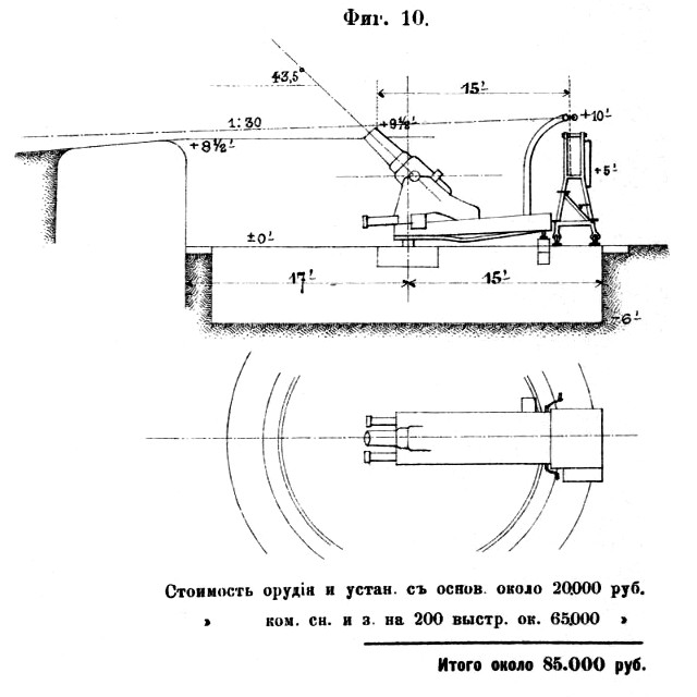

Фиг. 10.
9-дюймовая мортира, показанная в фиг. 10, при одинаковой меткости с 11-дюймовой, уступает ей в бронебойности (на дистанциях от 500 до 2.500 саж. вдвое), но зато обходится с боевым комплектом более чем в 1½ раза дешевле и может стрелять почти вдвое скорее. В последних двух обстоятельствах и заключается оправдание этого орудя на ряду с 11-дюймовою мортирой. Во всём остальном, уменьшив, так сказать, масштаб, можно по поводу 9-дюймовой мортиры повторить всё сказанное об 11-дюймовой.
