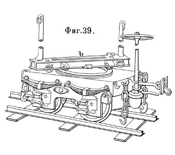

С другой стороны, было бы, по нашему мнению, большой ошибкой следовать по отношению крепостей примеру Германии и Франции, т. е. выбрать для крепостных дорог колею ниже 70-см. На колее такой незначительной ширины, как 60-см, действительно можно опасаться за крайнюю неустойчивость артиллерийских грузов на участках переносной дороги.
Фиг. 39.
Фиг. 39.

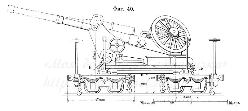

В рассматриваемом случае основную и руководящую роль должно играть соображение о том, чтобы артиллерийские перевозки в крепостях в тех боевых условиях, какие неоднократно разъяснялись и подчёркивались в предшествующем изложении, были совершаемы с возможною лёгкостью и быстротой, для чего непременно должны быть [127] избегнуты всякие перегрузки, в особенности на позициях и в батареях. Для того, между прочим, необходимо прежде всего грузить, возить и сгружать пушки на их лафетах и в боевых гнёздах, как показано в фиг. 36 и 40. При таком положении орудий центр тяжести системы крепостных пушек 6-дм. в 120 пуд. и 42-линейных на ж.-д. платформах настолько высок, что эти системы нельзя в таком виде возить по колее в 60 см ширины. Французы, в случаях необходимости быстро перевозить орудия по постоянной колее или тащить их по переносной, вынуждены снимать тело орудия из боевых гнезд и перекладывать в походные, как это показано для 155-мм короткой пушки в фиг. 40. С последнею целью необходимо прибегать к помощи треноги с талями, фиг. 50. Если в парке подобная работа представляется бесполезным обременением людей и излишнею тратой времени, то что же сказать о батареях, где её придётся производить в тесноте, темноте и под огнём. Это двойное перекладывание орудий весом более 100 пуд. истомит людей и отнимет много времени, а в предвидении массовой перевозки артиллерии в короткий срок и необходимости возможно быстрее открыть огонь, подобную операцию следует совершенно исключить из рассмотрения и бесповоротно отказаться от 60-см колеи для крепостных дорог, раз как только она её вызывает. Мы видели, что уже на 70-см колее не требуется перекладывать орудия из походных цапф в боевые, а тем более излишня эта операция на колее шириною в 75 см. Всякие напрасные перекладывания грузов при боевых массовых перевозках артиллерии, на много отдаляя требуемую работу от того истинно боевого образца быстрой передачи вооружения из центра крепости на батарею в промежуток, какую явил собою опыт этого рода, произведенный 10-го сентября 1893 г. (см. гл. XIV, опыт № 11), настолько мешкотно и вредно, что мы решительно высказываемся даже и против снимания и надевания колёс, на что уходитъ по 10 минут, а то и более времени, не говоря [128] о вызываемом этим излишним действием новом ряде случайностей вроде потери чек или заклинения их, или даже потери самого колеса в пути. Лучше и надёжнее, для более высокого положения колеса над путём, подкладывать под ось хотя бы 2—3-вершковые бруски. На всех опытах, содержание коих изложено в главе XIV настоящего исследования, орудия возились днём и ночью по постоянным и переносным путям не снимая колёс, и ни в одном случае не произошло никаких затруднений.
