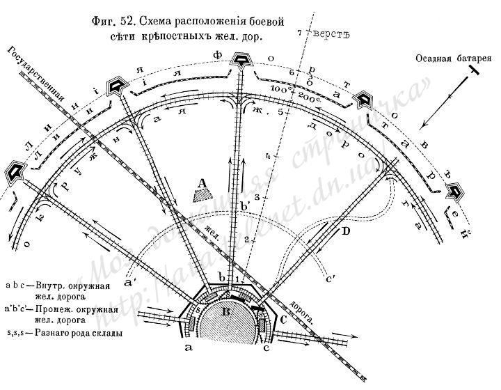

Схема этой сети определится следующим образом, фиг. 52.
Фиг. 52.
Фиг. 52. Схема расположения боевой сети крепостных железных дорог.

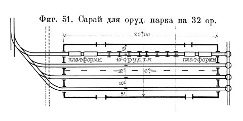

1) В центре крепости, главным образом внутри её ограды, по возможности между всеми важнейшими складами, магазинами, порохохранилищами и лабораториями, имеется магистральный путь в две колеи (a, b, c) или внутренняя окружная дорога с постоянными ветвями к орудийным паркам, фиг. 51 и 68, и погребам, с необходимыми разъездами.
Фиг. 51.
Фиг. 51. Сарай для орудийного парка на 32 орудия.
Путь этот имеет назначением собират в поезда все [131] боевые артиллерийские и иные грузы, поступающие на него из всевозможных складов.
2) На линии фортов, собственно в тылу её промежуточных артиллерийских позиций, пролегает внешняя окружная дорога, имеющая назначением снабжение артиллерии и войск, расположенных на позициях в промежутках между фортами, всем для них необходимым, начиная с материалов для постройки батарей и их вооружения и кончая водою для людей. Само собою разумеется, что внешняя окружная линия не может проходить у самых батарей или фортов; этому с одной стороны может препятствовать местность, а с другой — необходимо возможно обеспечить дорогу от порчи огнём неприятельской артиллерии или от попыток неприятельских охотничьих партий. С этою целью следует располагать железнодорожные пути в тылу батарей, в среднем от 100 до 200 саж. за промежуточными позициями (т. е. линией батарей). При таком положении дороги достигаются следующие выгоды: 1) при артиллерийском огне, направленном на батареи, даже и случайно большие перелёты не будут достигать путей; 2) от неприятеля будут отделять дорогу две наших оборонительных линий: линия прикрывающей пехоты и линия батарей, вследствие чего пробираться к дороге с целью её порчи даже и отдельным лицам будет затруднительно; 3) некоторая независимость положения дороги и батарей способствуют более выгодному расположению и тех и других на местности; 4) получается возможность маскировать дорогу от взоров с поля то местными складками, то выемками, то насаждениями, и наконец 5) если располагать дорогу ближе 100 саж., увеличивается вероятность порчи её от артиллерийского огня; если же удалить её за пределы 200 саж., то затрудняется, без особой на то надобности, доставка артиллерии от дороги к батареям.

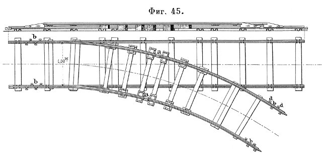

Фиг. 45.
Фиг. 45.

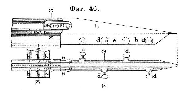

Фиг. 46.
Фиг. 46.

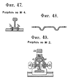

Фиг. 47-49.
Фиг. 47—49.

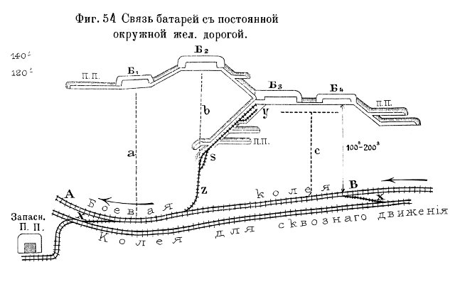

С последнею целью от постоянной окружной линии в мобилизационный период или во время обороны крепости, смотря где в том представится надобность, прокладываются&nbdp;[132] участки переносной железной дороги той же колеи, фиг. 54, соединяемые с нею накидными стрелками, фиг. 32 и 45; такие участки служат временно только для доставки вооружения на батарею, а потом могут быть сняты и употреблены в другом месте. Но в известных случаях, в особенности с целью непрерываемого питания батарей огнестрельными припасами, полезно сохранять такие участки или ветви переносного пути, хотя бы по одному на группу из нескольких батарей: так, в фиг. 54 показано, что для вооружения батарей Б1, Б2, Б3 и Б4 от окружного пути и именно от наружной его колеи, можно устроить одновременно, или может быть последовательно, ветви переносной дороги a, b и c, причём последняя служит для вооружения сразу двух батарей; впоследствии, по окончании вооружения, излишние ветви мотут быть сняты и устроен лишь один путь ZSY, назначенный для питания всей группы из четырёх батарей. На местности, ближайшей к батареям, он может быть ради укрытия проложен по дну соответственно уширенного хода сообщения; в месте Y полезно устроить тупичок, в месте S резъезд, а в пункте Z соединить ветвь с постоянным путём накидною стрелкой. Само собою разумеется, что ветвь ZSY постепенно может быть так прочно уложена на месте, что движение по ней может совершаться, как по постоянной. Чтобы покончить с устройством ответвлений, скажем тут же, что для удобства передачи вооружения к группе батарей, участок наружной, боевой колеи AB как бы отделяется соединительными путями X и X. Поезда, подошедшие к месту выгрузки по сквозной колее, становятся на наружный путь между A и B, где разцепляются, и каждая платформа в отдельности гонится людьми к батареям, пустые же вагонеты возвращаются на участок AB. Вкоре за ними приходит отошедший в более безопасные места паровоз и отводит подвижной состав обратно. Следует добавить, что по обеим колеям внешнего окружного пути движение должно обязательно совершаться в одну сторону; только [133] при строгом выполнении этого условия возможно в военное время избежать столкновений.
Фиг. 54.
Фиг. 54. Связь батарей с постоянной окружной железной дорогой.

3) Соединительные или радиальные пути. Пути эти должны быть постоянными; они представляют собою часть крепостной сети, не менее важную, чем окружные дороги. Некоторые полагают даже, что значение их определяется тем положением, что без внешнего окружного пути можно в крайности обойтись, но без радиальных — невозможно. С первого взгляда такое мнение будто бы и правильно, на самом же деле однако, по крайней мере по отношению к важнейшим фронтам крепости, оно не может быть подкреплено соображениями о той боевой обстановке, в какую попадает оборона в период времени, когда становится необходимым в наикратчайший срок вооружить промежуточные позиции. Действительно, согласно схемы фиг. 52, окружной путь позволяет с удобством доставить артиллерию со всем снабжением на сами батареи, фиг. 64, 65 и 66, пользуясь сравнительно весьма короткими (от 100 до 200 саж.) участками переносного пути и паровою, т. е. быстрою тягой целых поездов, тогда как отсутствие окружного пути делает то, что, во-первых, у оконечности радиальных путей произойдёт невероятное скопление грузов и людей; во-вторых, нельзя будет рассчитывать проложить ко всем батареям переносные железные дороги вследствие недостатка времени (ночные работы) и непомерной [134] длины их, и в-третьих, придётся прибегнуть к перегрузкам, к движению по обыкновенным дорогам и без дорог, т. е., в сумме, к почти полной невозможности исполнить работы по вооружению промежутка в желаемое время и в необходимом объёме. А между тем дать противнику в этот горячий период подготовки артиллерийской борьбы несколько ходов вперёд — это значит сделать для себя выигрыш почти безнадёжным, а саму борьбу до крайности трудною и непродолжительною.
Число радиальных путей имеет также весьма существенное значение. Как только представить себе то деятельное движение вперёд и назад, которое должно обнаружиться в осаждённой крепости между её центром и периферией (см. главу XIII), тотчас же приходится остановиться на требовании дать каждому промежутку свой соединительный путь. Чтобы лучше обеспечить голову последнего и облегчить сношения в мирное время, лучше всего направить радиусы на форты, фиг. 52 (левая сторона), так как, если вести их от пунктов окружной линии, пролегающей за промежутками, так, как показано в фиг. 52 (на правой стороне), то положение дороги в самом важном её пункте — выходе на окружную линию — становится так или иначе более доступным противнику. Располагать менее чем по одному соединительному пути на промежуток можно лишь в видах крайней экономии и в отделах обороны, мало доступных атаке.
4) Промежуточные железные дороги a'b'c', фиг. 52, придётся устраивать лишь в редких случаях и далеко не во всех крепостях. Эти дороги в особенности необходимы там, где форты слишком удалены от центральной ограды (на 6 и более вёрст), где предвидится устройство второй внутренней линии обороны или где имеются второстепенные промежуточные порохохранилища и склады.
