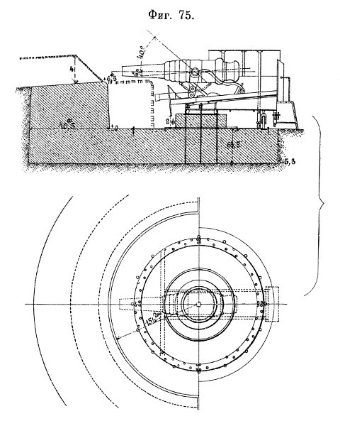

Такие крепости, имеют ли они внешнюю и внутреннюю оборону, фиг. 8—11, или одну из них, главным образом состоят из ряда расположенных вдоль берега батарей, вооружённых орудиями большого калибра, как-то: 11-, 10-, 9- и 6-дюймовыми пушками и 11- и 9-дм. мортирами. Все эти орудия помещаются на особых береговых неподвижных установках кругового обстрела, таких, например, как изображённая в фиг. 75 круговая установка под 9-дм. пушку образца 1877 г. для стрелъбы на 360° под углами возвышения до 40° и т. п.
Сравнительно меньшие калибры, каковы 6-дм. скострельная пушка Канэ, имеют также особый неподвижный лафет-тумбу с обстрелом в 360° и даже 6-дм. пушка весом в 190 пуд., назначаемая обыкновенно для обстреливания заграждений, имеет также неподвижную установку.
Наконец, наименьший калибр, каким пользуются для действий в сторону моря, т. е. вообще по судам, это 57-мм скорострельная пушка Норденфельда; она назначается, во-первых, для пристреливания батарей из орудий большого калибра, и во-вторых, для действий по мелким неприятельским судам, катерам и лодкам. Пушка эта ставится однако тоже на неподвижных лафетах-тумбах с круговым обстрелом.
Таким образом все орудия берегового вооружения стоят ещё в мирное время в полной готовности к действию на своих местах и имеют неподвижные установки, не способные к перемещению.
1) О резерве береговой артиллерии. В отличие от принятой для сухопутных крепостей группировки вооружения, в крепостях приморских береговая артиллерия не имеет резерва; это не значит, чтобы в резерве не было надобности, но на суше он невозможен. Действительно, назначение [186] всякого резерва есть устранение случайностей: всюду, где можно предвидеть надобность в орудиях, их можно поставить заблаговременно, резерв же нужен там, где в орудии может обнаружиться экстренная надобность, выясняемая только в течение боя. Такая экстренная надобность в береговой крепости может представиться почти столь же часто, как и в сухопутной, так как противник — флот — весьма подвижен и может по произволу сосредотачиваться сам и сосредотачивать свой огонь на той или другой части оборонительной линии. Такие действия неприятельского флота в особенности возможны против открытых береговых оборонительных линий, таких, например, как во французском Шербуре или нашей Либаве, обладающих главным образом внешнею обороной, фиг. 9 и 11. Противнику весьма выгодно избрать такой способ действий: сосредоточить свой огонь сперва на фланге оборонительной линии, по возможности стараясь охватить его и взять вдоль саму оборонительную линию; сбив, пользуясь численным превосходством орудий, фланговую батарею, переходить к следующей, и т. д.
Наличность подвижного резерва береговых орудий большого калибра была бы тут весьма и весьма кстати, и при своевременном появлении этого резерва на решительном пункте береговая оборона могла бы рассчитывать уравновесить свои силы с противником или стать даже сильнее.
К сожалению, вес береговых орудий и тип их установок, фиг. 75, совершенно исключают всякое представление о подвижности в указанном смысле в пределах суши {80}.

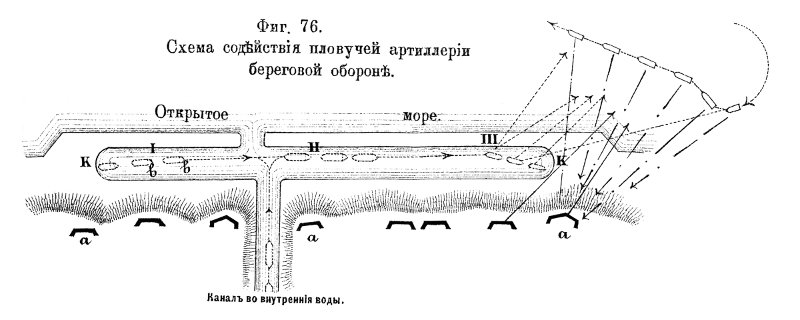

Другое дело, если бы такие батареи резервных орудий [187] большого калибра могли устраиваться плавучими; тогда их подвижность была бы обеспечена. Для этого было бы однако необходимо прежде всего иметь подходящую местную обстановку, которая приближала бы характер оборонительной линии к такому, фиг. 76: линия береговых батарей a,...a на высоком берегу, под ними канал KK, сообщающийся с морем и внутренними водами. Канал этот отделён от моря косою или волноломом, заменяющим бруствер.
Фиг. 76.
Фиг. 76. Схема содействия плавучей артиллерии береговой обороне.
В канале движутся плавучие батареи b, b, b. Занимая позиции I, II, III или иную, они усиливают любую часть береговой обороны.
Если бы для вмещения таких батарей можно было употреблять вышедшие из употребления морские военные суда, несколько усилив наружный борт их бронёю, снабдив множеством глухих переборок во избежание потопляемости и установив на них за барбетами потребное число орудий (8—10—12), то лучшего нельзя бы и желать. Но можно было бы также строить для этого особые дешёвого типа плашкоуты или плоты.
И эти суда, эти плашкоуты следовало бы однако считать не морскими судами, а крепостными плавучими батареями.
Цель стоит того, чтобы отнестись к данному вопросу серьёзно, так как не трудно себе представить все те преимущества, какие приобретёт береговая оборона вместе с возможностью быстро увеличить на одном из своих участков вооружение сразу на 30—40 орудий большого калибра. Вместе с принятием такой меры естественно можно было бы уменьшить в некоторых крепостях число береговых батарей.
Таким образом, если и можно мечтать о подвижной береговой обороне, то лишь в смысле только что указанном, т. е. подвижной на воде, а не подвижной на берегу. Вследствие этого нельзя рассчитывать в указанном отношении на помощь рельсовых путей, какой бы ширины они ни были.

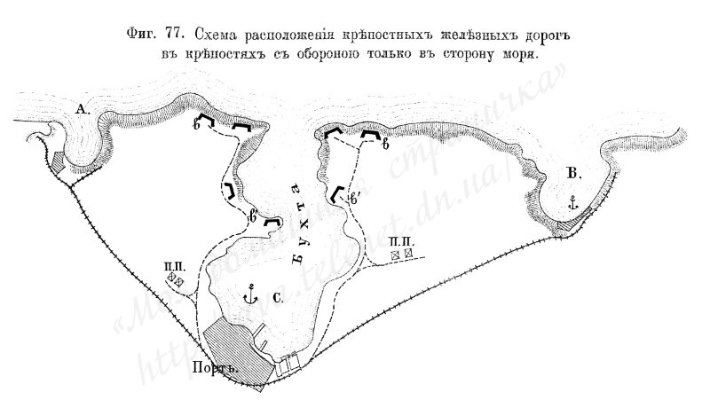

Если представить себе военный порт в том виде, как он изображён в фиг. 77, защищённым группами батарей b и b', доставляющих бухте C внешнюю и внутреннюю оборону, и предположить, что противник способен выбросить на берег судовой десант, то является необходимость воспрепятствовать ему исполнить высадку в удобных для того и ближайших к порту бухтах A и B.
Фиг. 77.
Фиг. 77. Схема расположения крепостных железных дорог в крепостях с обороной только в сторону моря.
Устройство долговременных береговых батарей для защиты входов в эти бухты повело бы нас к созданию ещё двух малых береговых крепостей или к разбросу наших живых сил.
Повидимому будет выгоднее соединить ещё в мирное время порт C с бухтами A и B железною дорогой и в пункте C как центральном держать сосредоточенными все средства обороны, в том числе и войска {81}. При первом известии о появлении противника и намерении его произвести десант в любом из этих пунктов можно быстро направить туда отряд пехоты с полевою артиллерией.
Если бы оказалось, что противник искусною демонстрацией скрыл свои намерения, и отряд ошибся в направлении, то другой отряд может быть направлен к истинному пункту высадки и будет держаться до тех пор, пока при посредстве той же железной дороги первый отряд не поспешит к нему на помощь.
Наконец, при расположении батарей в значительном удалении одна от другой, от порта и вообще от средоточия всех оборонительных средств крепости, весьма полезно связать их между собою железною дорогой (см. пунктирные линии в фиг. 77).
Конечно можно оспаривать необходимость в такой дороге и доказывать, что в виду постоянного вооружения батарей можно вполне удовлетвориться хорошими шоссе. [189]
Но если принять в расчёт, что любую современную крепость едва ли можно признать достигшею полной боевой готовности и неспособной к дальнейшему совершенствованию; что приходится ежегодно, время от времени, менять то орудия, то их установки, усиливать казематированные сооружения или даже строить и вооружать новые батареи, то пополнить снабжение батарей огнестрельными припасами; переснаряжать бомбы новыми взрывчатыми составами или заполнить запасные погреба новым порохом; если вспомнить при этом, что снаряды береговых орудий имеют значительный вес, до 15 пуд., и что установочные части и сами орудия представляют грузы до 2.000 и более пуд. в одной штуке {82}; если прибавить к этому, нанонец, что местность у батарей может быть весьма гориста, скалиста и вообще пересечена, а именно так и есть в большинстве береговых крепостей {83}, — то кажется должно сознаться, что дать повод к отказу береговой крепости в постоянной железной дороге могут разве только экономические соображения высшего порядка.

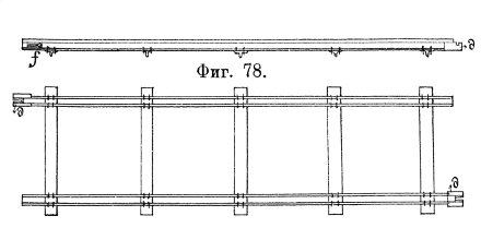

Имеются собственно два типа таких дорог, разработанные генерал-лейтенантом Тахтаревым.
1-й тип, для грузов до 2.000 пуд. (11-дм. орудия 1867 и 1877 гг.), состоит из рельсовых рам, фиг. 78 ,79 и 80 (звеньев), поворотного круга с особою для него рамой, металлической шестиколёсной тележки, фиг. 81, объездного пути и особых четырехколёсных вагонеток для перевозки рам.
Фиг. 78.
Фиг. 78.
Фиг. 79—80.
Фиг. 79—80.

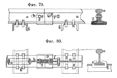

Рельсовые рамы имеются только прямые и состоят из пары сильных стальных рельсов a, фиг. 79 двухсаженной длины, которые прикрепляются к коробчатым шпалам b помощью скоб c, проходящих сквозь отверстия, сделанные в шпале, и охватывающих пятку рельса, фиг. 80. В каждой раме одни накрест лежащие концы рельсов снабжены башмаками d, а другие — скобами f, фиг. 78, помощью которых, как и в лёгких переносных железных дорогах генерал-майора Тахтарева, производится сцепление рам.
Рельсовая рама весит около 35 пуд. и поднимается 12—16 чел. Ширина колеи 46 дюймов или 1,175 метра.

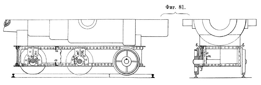

Металлическая шестиколёсная тележка, фиг. 81, имеет полную длину в 127 дюймов; ширину рамы 40,5 дюймов; превышение верхнего края тележки над горизонтом земли 30 дюймов и вес 172 пуда.
Фиг. 81.
Фиг. 81.
Вверху и внизу рамы по две распоры a, а к продольным стенкам её прикреплены по 3 буксы, в которых вращаются оси с заклиненными в них колёсами. На чертеже видно, как на такую тележку укладывается пушка.
Работы по перевозке 11-дм. орудия по такой дороге порядочно-таки сложны. Чтобы судить о недостатках или преимуществах такой дороги перед переносною, посмотрим, как производится сама перевозка.

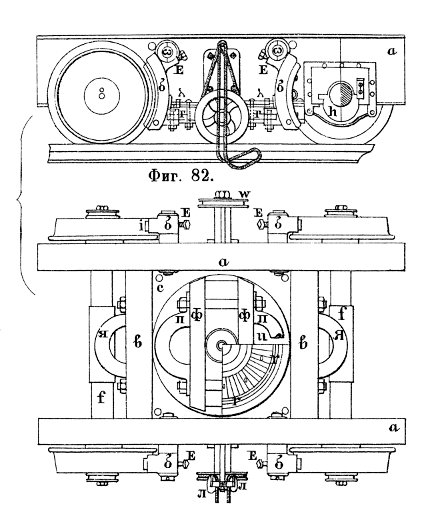

Вагончик, фиг. 82, имеет две продольные a и две поперечные двутавровые стальные балки b, образующие ящик с дном c; оси f вращаются в подвижных буксах. [193]
В середине имеется поворотный круг, вращающийся на 56-ти стальных копусах о. К верхней крышке круга приклёпаны две балочки ф, между которыми можно вложить дубовую подушку, назначаемую под казённую или дульную часть орудий. К балкам b приделаны скобы я; за эти скобы привязывают канат, связующий два вагончика между собою. Наконец, вагончик снабжён верёвочным тормозом. Вот размеры вагончика: длина 64,5 дюйма, ширина 35,4 дюйма, вес 101 пуд. Превышение верхнего ребра балок a над головками рельсов — 19,25 дюйма.
Этот вагончик уже с большим удобством проходит по поворотному кругу, также несколько усовершенствованному. В общем же передвижение груза производится аналогично с вышеописанными сложными приёмами.
