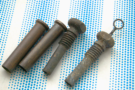

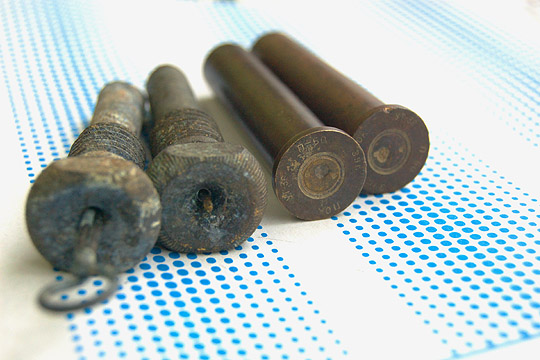

Для производства выстрела служит ввинтная обтюрирующая вытяжная трубка ОВТИ и ГТВ. *)

     *) ОВТИ — обтюрирующая вытяжная трубка Иванова, и ГТВ — гальваническая трубка ввинтная типа В. [10]
Трубки ОВТИ и УТ-36
Трубки ОВТИ и УТ-36
Воспламенительные трубки из экспозиции музея форта «Красная Горка» (пос. Лебяжье): две вытяжные трубки Иванова, использовавшиеся в 10-дм. пушках, и две трубки УТ-36 для орудий с затворами типа Виккерс, в частности, к таковым относятся 12-дм. пушки в 52 калибра длиной.
Задний виток одного из навинтованных секторов удлинён, почему он выходит в смежный простроганный сектор и образует опроный виток; опорный виток служит для обеспечения правильного положения поршня перед вращением его при закрывании затвора, т. к., упираясь в соответствующий виток казённика, он ограничивает поступательное движение поршня.

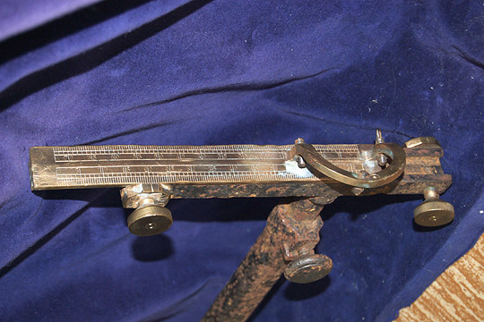

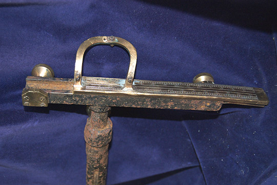

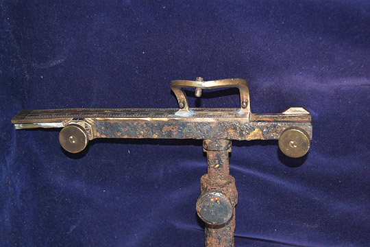

Прицел 10-дм. пушки из экспозиции музея форта «Красная Горка» (пос. Лебяжье). В результате известного взрыва летом 1918 года и за последующие 90 лет пребывания под обломками прицел изрядно пострадал, стальные части намертво приржавели друг к другу, но, благодаря приведенному описанию, разобраться в его устройстве не представляет особого труда.
Вдоль паза поперечной планки передвигается подвижная линейка с целиком (y), для чего к ней снизу наглухо закреплена зубчатая рейка, сцепляющаяся с шестернями барашков.
Подвижная линейка составляет одно целое с дугой, на которой натянуты металлические волоски, два вертикальные и один горизонтальный для образования перекрестья (целика).
Дуга подвижной линейки
Верхние концы вертикальных волосков и горизонтальный волосок закреплены помощью костыльков с гайками, а нижние концы вертикальных волосков пропущены в отверстие подвижной линейки и удерживаются узелками.
На верхней поверхности подвижной линейки нанесены деления (вдоль обоих краёв) в полулиниях от 0 до 70, занумерованные через каждые 5 линий; на ближнем к наводчику крае линейки счёт делений идёт вправо от 0, а на дальнем — влево, таким образом значит для установки целика влево надо пользоваться ближнею шкалой, для установки вправо — дальней.
Шкала подвижной линейки
Снизу подвижная линейка имеет сквозной паз, в котором наглухо закреплена зубчатая рейка, и два глухих паза для концов стопорных винтов (z). На боковой поверхности подвижной линейки имеются в пазах две плоские пружины, удерживающие линейку от слишком свободного передвижения.
Мушки (107) имеют верхнюю часть остроконечной формы, среднюю шестигранную и нижнюю навинтованную; она ввинчивается в проушину изогнутого колена полки (108), которая привинчивается двумя винтами (109) к цапфенному кольцу.
