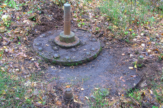

Основание 10-дм. пушки
Основание 10-дм. пушки на станке генерал-майора Дурляхера, форт «Ино» Кронштадтской крепости. Здесь сохранился верхний установочный круг, накладная плита и тумба-шворень, центральный установочный болт срезан.
а) Верхний установочный круг (1) склёпан с накладной плитой (2); в центре его имеется круговое отверстие для тумбы шворня (4), а у краёв 6 отверстий для боковых [51] установочных болтов; кроме того на нём имеется два ряда (по шести) навинтованных отверстий для ввинчивания направляющих стержней с роликами, причём при установке пушек стержни с роликами следует ввинчивать во внутренний ряд отверстий, т. к. этот же круг был предназначен для других орудий (280-мм пушек), при которых те же стержни ввинчивались в наружный ряд отверстий; в остающиеся свободные отверстия завинчиваются пробки.

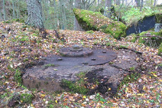

Основание 11-дм. пушки
Основание 11-дм. пушки на станке Дурляхера, форт «Ино» Кронштадтской крепости. Верхний установочный круг, накладная плита, тумба-шворень и центральный установочный болт. Направляющие стержни с роликами ввёрнуты во внешний ряд отверстий по диаметру 69½ дм.
Ещё одно основание на правом фланге 10-дм. батареи форта «Ино» Кронштадтской крепости. Бетон основания расколот и видно фрагмент кольцевого рельса и чугунную колоду, по которой он уложен.
