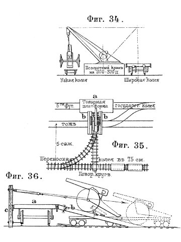

Фиг. 34—36.
Фиг. 34—36.
Только при этих условиях возможно избежать перегрузок, изображённых в фиг. 34, 35 и 36.
Опыты показали, что всякая перегрузка артиллерийского имущества с одного вагона на другой, и в особенности с вагонов широкой государственной колеи на узкую и обратно, требует такого числа рабочих, какое артиллерия не в состоянии будет дать в военное время, и отнимет столько времени, что все выгоды в скором передвижении по железной колее исчезают, как бы поглощаются перегрузкою, и нередко преимущество переходит на тягу людьми (если они есть) просто по обыкновенным дорогам. Вместе с тем эти перегрузки, не менее чем сам труд по тяге, утомляют рабочих, что не может не отразиться вслед за тем на успехе боевой работы тех же артиллеристов.

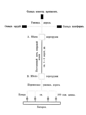

III. Время, требуемое на перевозку. При боевой службе в крепости во время её обороны железной дороге придётся доставить названную выше батарею из сараев и складов в центре крепости на батарею на промежуток между фортами на среднее расстояние около 5 вёрст.
Пробег груза, независимо от ширины колеи постоянной дороги, должен быть сделан по следующей схеме: [106]

2) Если переносная узкоколейная дорога отличается колеёю от постоянной и последняя ширококолейная, то подвижной состав одинаковым быть не может и должен быть особым для тех и для других дорог, причём для переносных дорог он должен быть в два комплекта, из коих один для внутренних линий у складов и другой для внешних позиционных линий, иначе пришлось бы грузить и перевозить по широкой колее не только пушки и снаряды, но вагончики и платформы.
В данном случае в пунктах A и B должны быть перегрузки. Согласно опытов, для исполнения задачи по перевозке той же батареи из склада на боевую позицию при данных условиях, при 8-ми чел. прислуги на орудие, потребуется времени:
 На нагрузку батареи и доставку к п. A минимум  . . . . . . . . .  ок. 20 мин.
 На перегрузку у п. А на платформы широкой колеи:
      a) при посредстве крана   . . . . . . . . . . . . . .   ок. 1 ч. 20 мин.
      b) без посредства крана   . . . . . . . . . . . .  не менее 2 ч.
 На переезд по постоянному пути при скорости 12 вёрст . . . . . .  ок. 20 мин.
 На перегрузку у пункта B с широкой колеи на узкую переносную,
 без посредства кранов, по 25 мин. на орудие  . . . . . . .   ок. 1 ч. 40 мин.
 На доставку к батарее и сгрузку  . . . . . . . . . . . . . . . .  ок. 20 мин.
                                          Итого . . .  от 4 ч. до 4 ч. 40 мин.
Отношение времени нагрузок и сгрузок ко времени пробега пути 240 : 20 = 12 : 1, т. е. в 6 раз неблагоприятнее 1-го случая.
Таким образом широкая колея не только затрудняет нагрузку и сгрузку, но как бы даже разобщает между собою сети узких дорог у складов и на батареях, заставляя [108] иметь непомерно большое (двойное) количество подвижного состава, особого для той и другой, а на доставку орудий требует в сутки столько времени, что следуя по шоссе и пользуясь осадными передками, при достатке людей, потребовалось бы не больше времени. В указанном отношении следовало бы избегать перегрузок даже и на одной и той же колее, например при переходе с постоянной колеи на переносную, ибо ясно, что такая работа являлась бы совершенно ненужным и лишним бременем для крепостного артиллериста. Да притом подобную работу пришлось бы совершать уже в пределах боевых позиций; никакие разгрузные платформы или краны тут были бы не у места, не только потому, что заранее нельзя предвидеть, где именно придётся сгружать орудия к батареям, создаваемым лишь перед боем, но и производить то все эти операции под неприятельским огнём скоро стало бы совсем невозможным.
